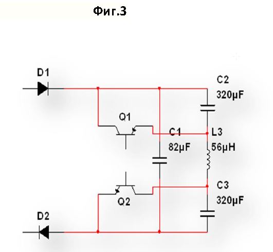

Я проверял. В этих конденсаторах очень много энергии, особенно при коротком импульсе разряда. Что-то не так. Вот если бы он возвращал энергию, разряжая конденсаторы, был бы смысл. А так странное КЗ и в лекции по смешанным КК оно так же присутствует.

Есть. Могу сказать за конденсатор что в схеме СКК снизу. Его надо разряжать коротким импульсом на нагрузку или возвращать энергию в КК. А так его энергия уходит не пойми куда.

Рассматривается стандартная схема СКК из статьи Клёсова.
Единственное отличие - это одинаковые ключи обратной проводимости.
Причём здесь схема из патента с двумя мостами???
Для понимания процессов в СКК привожу видео симуляции (см. ссылку).
симуляция СКК
Поможет определить где какой ток и напряжение, фазы и тп.
Номиналы элементов экспериментальные и не соответствуют оригинальным из статьи.
Замечу, что СКК имеет свою собственную частоту работы. Это позволяет нам:
1. Подобрав эту частоту, подавать импульс подпитки в каждый максимум напряжения (1:1) или с пропусками.
2. Этой же частотой настраивается фаза подачи подпитывающего импульса (чуть меняем- двигаем право-лево от верхушки синуса напряжения).
3. Искомая частота находится эмпирически в симуляторе.
4. Для управления достаточно лабораторного генератора частоты и схемы гальванической развязки для управления двумя ключами.
Посмотрите симуляцию - никакого КЗ конденсаторов С2 и С3 нет. В момент импульса подпитки они разряжены ток и напряжение на них равны нулю.

Osbourne пишет: Андрей, тут статья есть в начале ветки, идея у него заключается в подкорачивании этих двух кондеров в нужный момент времени, это детектором фазы определяется.
Возможно нелинейные компоненты выдают прибавку за счет параметрического резонанса, так как на линейных правильно не работает. Например в некоторых конденсаторах ёмкость имеет некую зависимость от напряжения.
Транзитная ёмкость по питанию важна, она обеспечивает переиспользование зарядов.
Не хватает подключении заземления в зоне Блоха.
1.
Никакой детектор фазы не требуется, хотя в начале исследований мы его применили. Схема точно управляется внешним генератором с нужными параметрами.
2.
Совершенно не представляю где здесь и каким образом может возникать параметрический резонанс. Ёмкость конденсаторов не меняется - индуктивность - тоже.
3.
Нигде в схемах Клёсова не видел подключаемого заземления. Куда вы предлагаете его подключить и с какой целью?

romanche пишет: Рассматривается стандартная схема СКК из статьи Клёсова.
симуляция СКК
Скажите, а как в этой схеме течет ток через транзисторы в момент коммутации индуктивности? Или я чего-то не понимаю?
симуляция СКК
Конденсаторы шунтируются в момент открытия ключей, но это не вызывает фатальных последствий как при КЗ. Понимаете? Я тоже сначала думал, что это полная чушь - коротить кондёры заряженные кондёры, однако схема СКК гениальна и проста.
