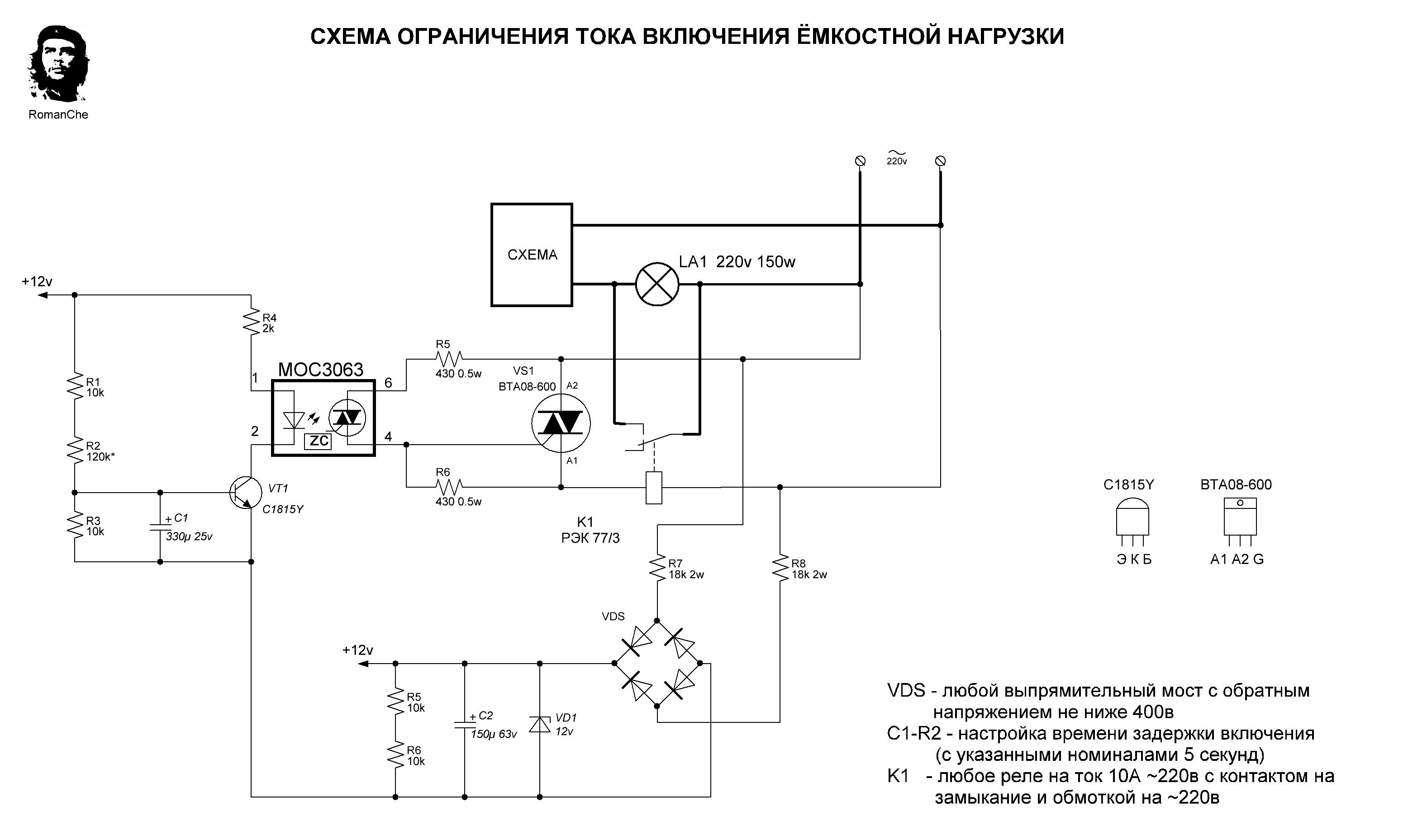

Схема ограничения тока включения ёмкостной нагрузки.
Предлагаю простую схему, которая через токоограничивающую лампу подключает ёмкостную нагрузку к сети 220в. По прошествии 5 секунд, лампа шунтируется контактами реле и схема переходит в рабочий режим.
Такой режим включения необходим во избежании токового удара в начальный момент включения 220в при незаряженных конденсаторах схемы. Схема смешанного колебательного контура (СКК) как раз имеет конденсаторы.

Не видно обратной связи, откуда узнает что кондеры частично зарядились и броска тока не будет
И зачем конденсатор на 63 вольта в цепи 12 вольт?

berserk пишет: Не видно обратной связи, откуда узнает что кондеры частично зарядились и броска тока не будет
Это упрощённая схема не использующая ОС под конкретную схему с известными ёмкостями. Нет необходимости усложнять.
Конденсатор конечно можно поставить на меньшее напряжение, например 25в. Указан номинал того, что стоит в реальном устройстве.

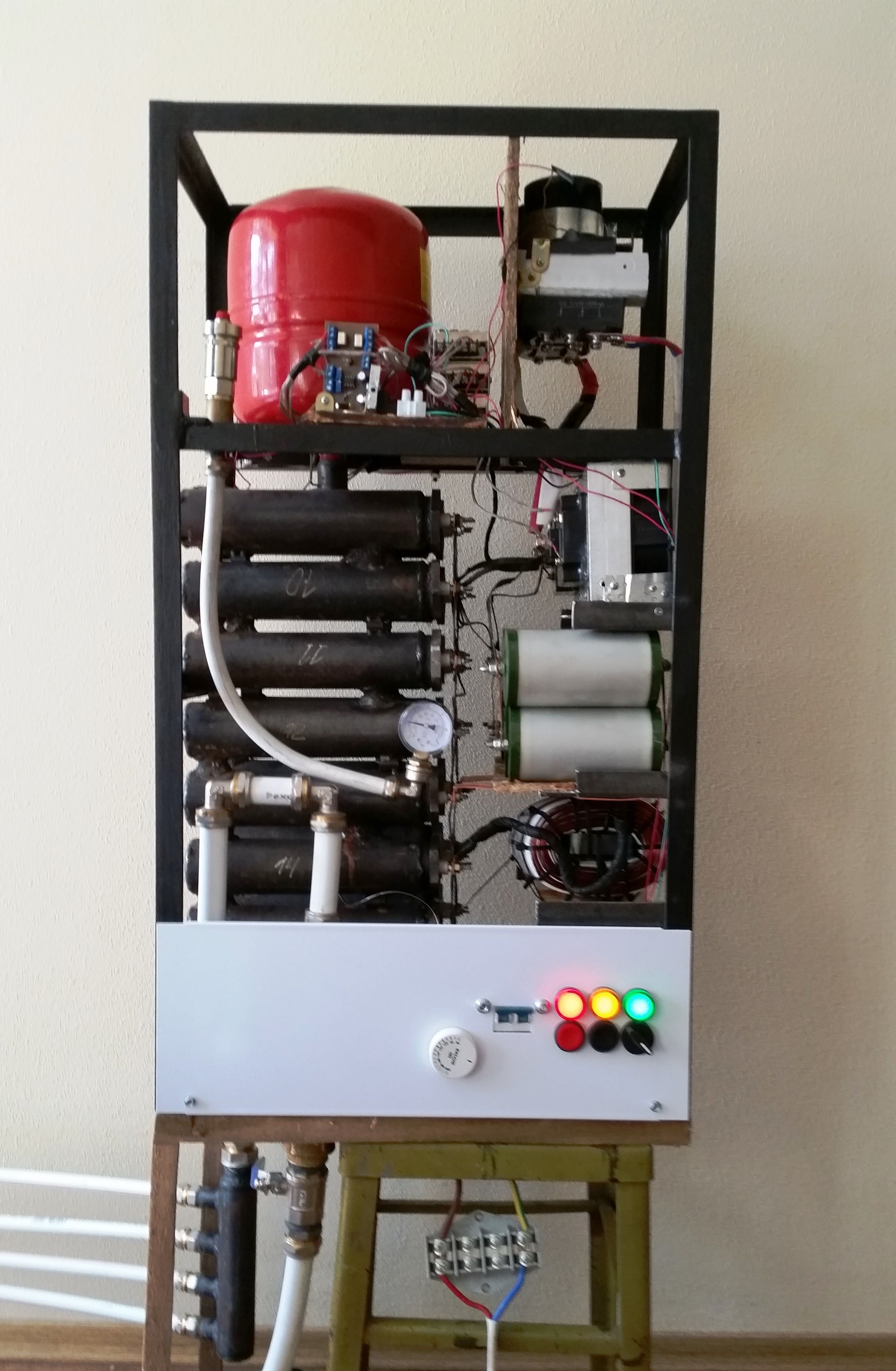

Устройства Клёсова для генерации электроэнергии и тепла #143495

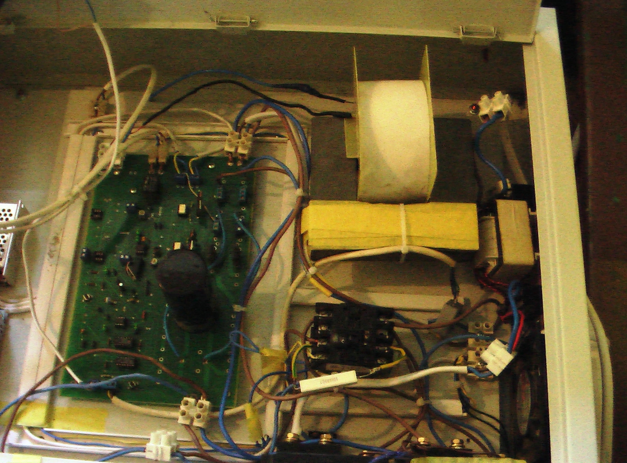

Более подробная информация о трансформаторе (дроссели) имеется или только фото установок ?

Устройства Клёсова для генерации электроэнергии и тепла #143497
В патенте приведена не достоверная информация, цель патента "застолбить " накачку контура двумя ключами.

Устройства Клёсова для генерации электроэнергии и тепла #143498
Ю 2810 пишет: В патенте приведена не достоверная информация, цель патента "застолбить " накачку контура двумя ключами.
Что именно в патенте изложено не точно? У него не один патент и не на одно устройство! У меня много информации по его установкам, в том числе и конкретные схемы с номиналами р.элементов.
