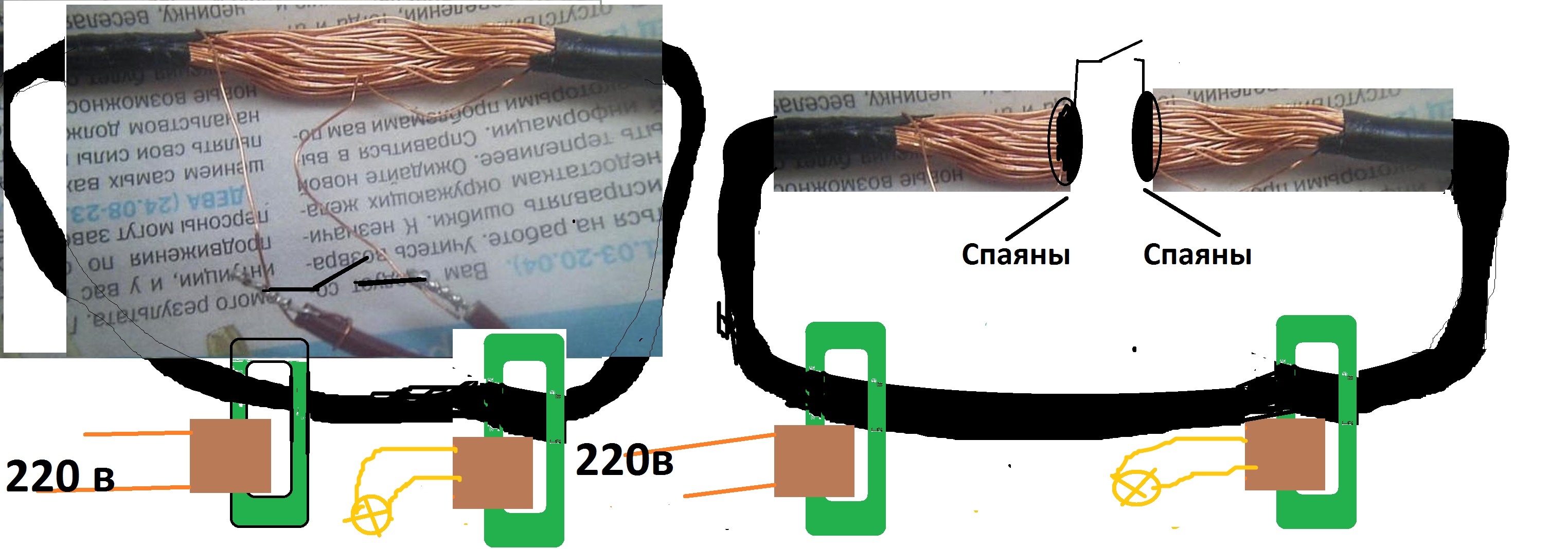

vpk пишет: Нарисовал, один виток но в разном исполнении как бы. Если такой виток пропустить через магнитопровод Тр и замерить токовыми клещами ток ( на жгуте), согласны что ток будет один и тот же на этих витках? Но когда ключ разомкнуть и оборвать ток. выброс напряжения на ключе будет отличаться. Так?
Ваш вопрос не ясен. Сформулируйте иначе что спрашиваете.
И ток в жгуте, как у вас нарисовано, будет разбит на части, каждая из которых идет по своей жиле кабеля.

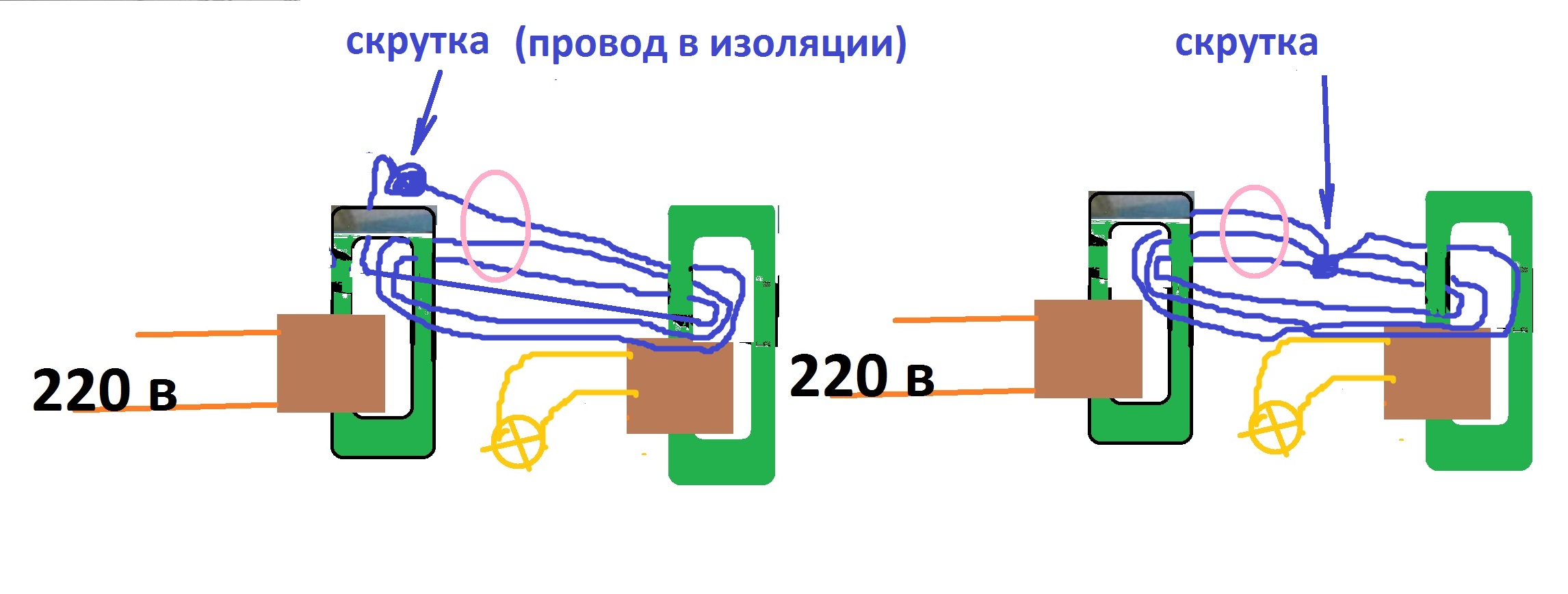

Вот так, дорисовал по два трансформатора. Что там что там один виток и одного сечения.Лампочка будет гореть одинаково в обеих вариантах?
5 года 11 мес. назад
Устройства Клёсова для генерации электроэнергии и тепла #151284
vpk пишет:
А в чём различия первого варианта от второго..???

vpk пишет:
Что-то мне подсказывает, что этот опыт не имеет смысла.
Зачем коротить ОДНУ жилку кабеля, если все остальные составляют единое целое...

romanche пишет:
Не о том речь. В обеих случаях это один виток, только в одном случае жилки запараллелены а в другом по кругу намотаны.
Нарисовал , может так понятней будет.
На первом рисунке когда скрутку раскоротить, будет высоковольтный выброс а на втором рисунке , выброс напряжения меньше в три раза. Лампочка в обеих случаях будет гореть одинаково, как от одного витка, но выброс при обрыве, с обмотки разный.

мощность которую можно снять в обоих случаях одинаковая
