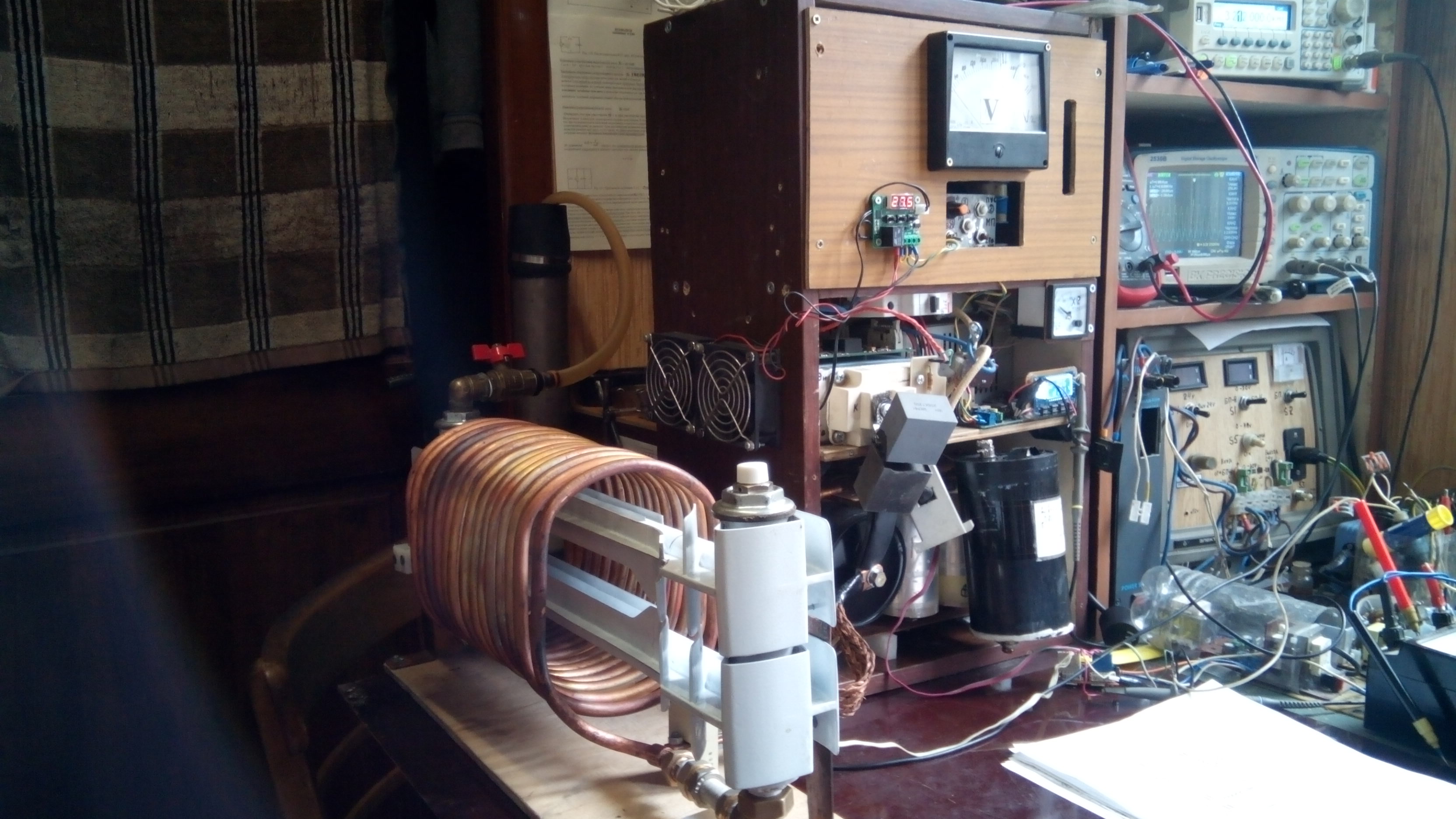

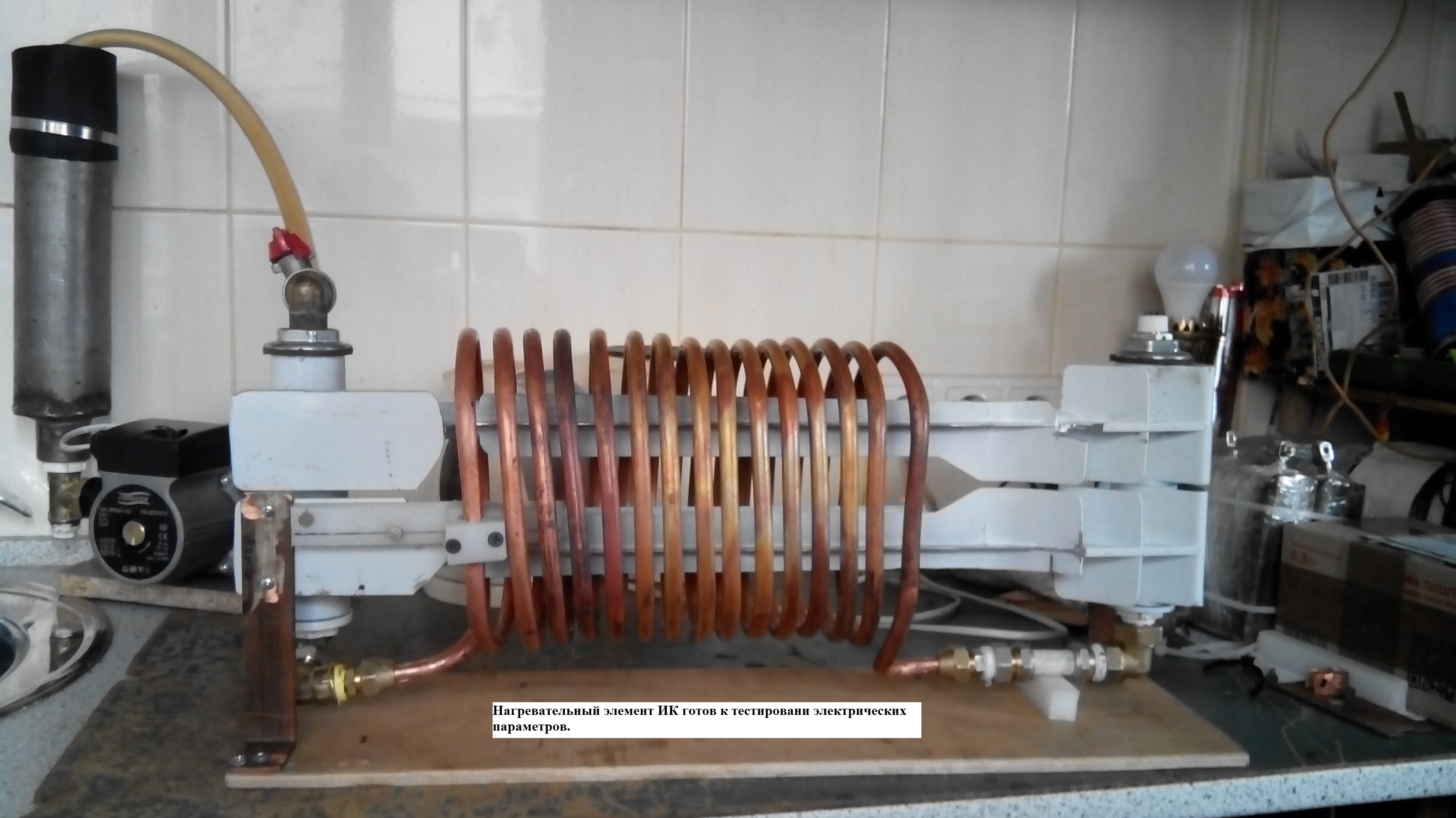

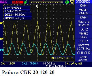

Собрал нагреватель ИК и подключил к СКК для исследования электрических параметров. Идет нагрев самого контура, для нагрева радиаторов недостаточно пока в этом СКК разрядного тока от С1 .

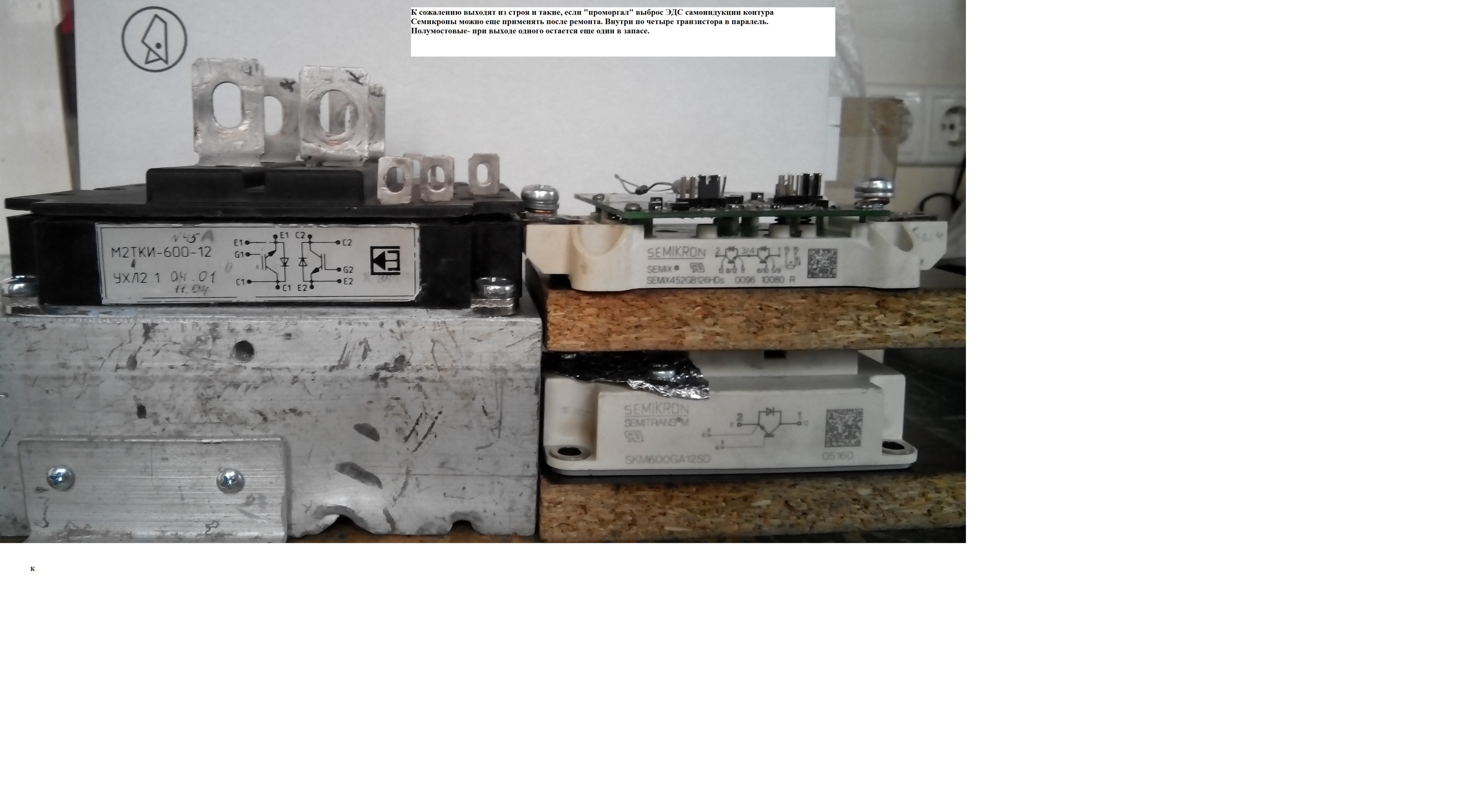

Что касается силовых модулей , то они горят не по причине "дубовых экспериментаторов" , а от отсутствия в полном обьеме необходимого измерительного инструмента, так спалил три модуля (куплены по 10-15 у.е) . Семикроновские частично востановлены. А при исследованиях так и бывает. Так в Сухумском ФТИ спалили не один комплект приборов ,пока выяснили что вредитель радиантная энергия (эксперименты Савельева).,то так к слову.
Может кому будет интересна собрана установка по подобию............

Юра, неплохо для начала.
Мы за всё время спалили всего один ИГБТ модуль и то по причине банального перегрева. Ну не углядели вовремя.
Я бы уменьшил диаметр медного индуктора. Слишком большое расстояние до секций, которые должны нагреваться. Мы давали входную мощность от ЛАТРА 1,5 кВт и грели стальную трубу 50мм диаметра длиной 1,2 м. Однако, несмотря на все ухищрения не удалось добиться её нагрева до красного свечения.
Ну и конечно остаётся открытым вопрос прибавки.

Это один и трех индукторов, с меньшим расстоянием до боковых стенок сегодня снял. здесь стали не будет я уже прокручивал немного эту модель на индукторе с внутренним 195 мм труба 12 мм, был даже лучший результат. Пока потребление из сети 3А , но греется слабо. Завтра должны прибыть еще конденсаторы по10 мкф. Надо поднять ток в индукторе чтобы заставить греться алюминий.(потребление от сети пока 3А) Медь сама греется хорошо, чем больше ток в контуре тем лучше. Попалил модули при экс с обмотками между С1 и С2С3. ну а теперь знаю как больше не палить . без этого никак нальзя и так долго ничего не палил. Что касается прибавки , она лежит на поверхности ,проверю и конечно озвучу Всем.

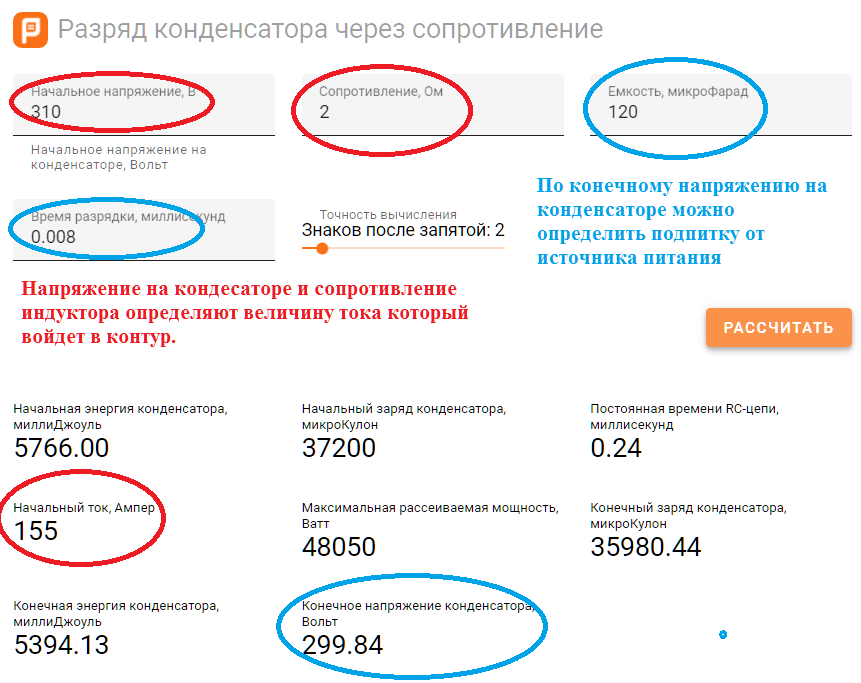

Из имеющей информация в лаборатории Клесова исследовали работу устройств с применением импульсной технологии, в результате был разработан СКК который преобразовывал энергию колебательного контура в электрическую. попутно этот СКК применили для индукционного котла. В СКК основное это ударный импульс, а что бы его получить необходимо высокое напряжение на конденсаторе. Почему начал с котла ? более наглядней работа элементов СКК. Если кому то кажется что там все просто на первый взгляд и все должно гореть, то это немножко не так.............

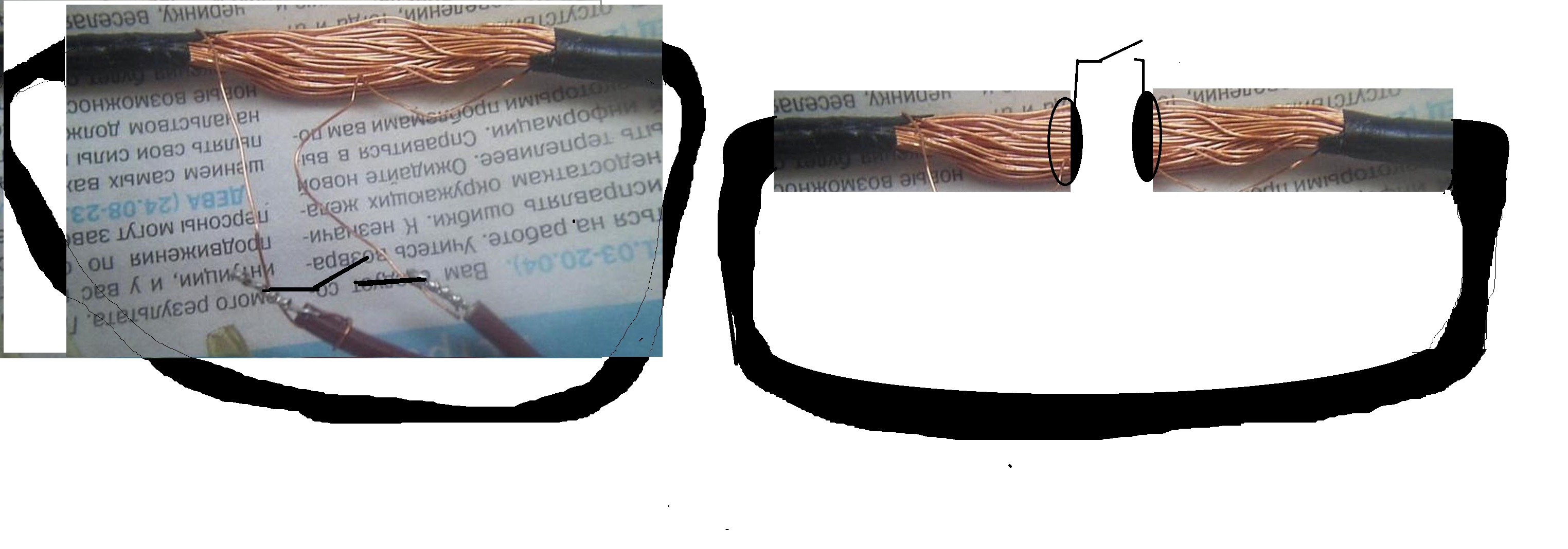

Нарисовал, один виток но в разном исполнении как бы. Если такой виток пропустить через магнитопровод Тр и замерить токовыми клещами ток ( на жгуте), согласны что ток будет один и тот же на этих витках? Но когда ключ разомкнуть и оборвать ток. выброс напряжения на ключе будет отличаться. Так?
