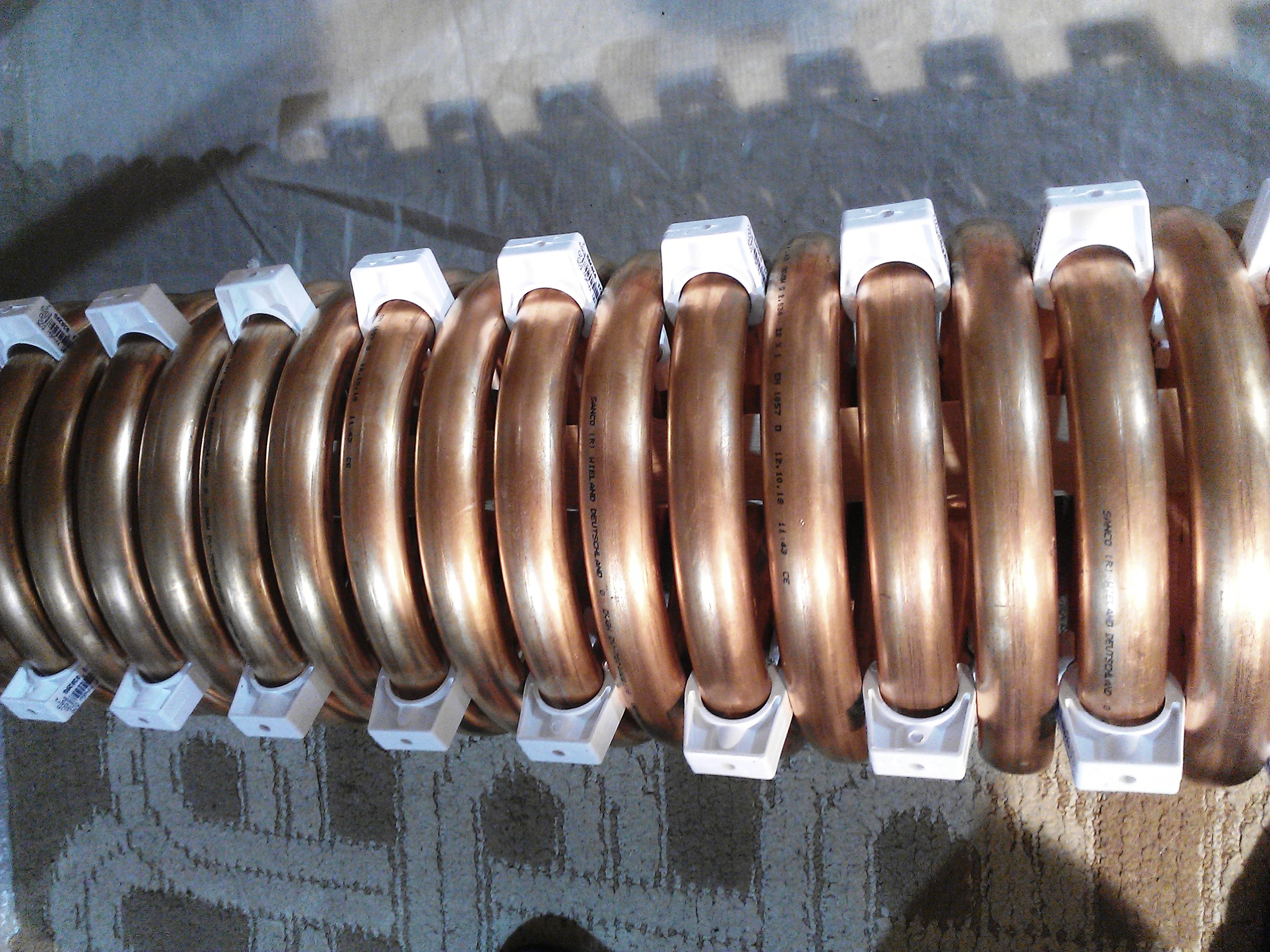

Для собирающих отопительный котёл.
Индуктор выполняется толстой медной трубкой. Соединения в СКК для минимизации активных сопротивлений проводников следует выполнять медной лентой или полосками ленты. Учитываем, что рабочие токи здесь сотни ампер и лишние миллиомы ни к чему.
На фото - вариант индуктора экспериментального отопительного котла.
