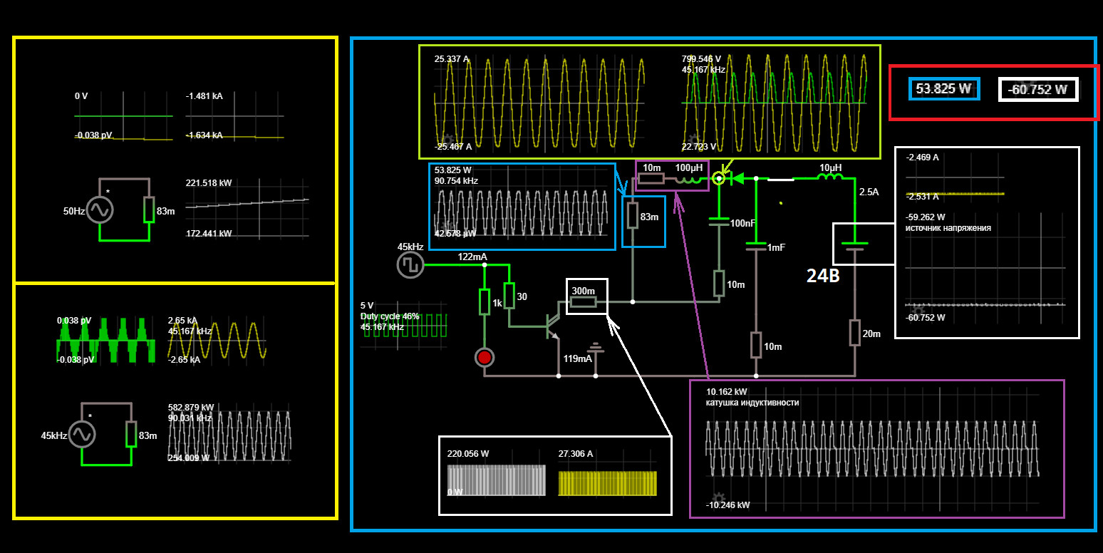

Я немного просто в теме, и резонансные контура по П тематике тоже разгоняю и без Клесова, на своей вернее академической технологии, и многофазные (у Клесова мене понравился его конструкция с кольцевым сердечником, тоже сложно выполнить)
Насчет углеродных нагревательных кабелей (prom.ua/c2c/p-90625-tepliy-pol-nagrevate...-uglerodnogo-volokna)
К сожалению два года назад были и карбоновые нагревательные ленты без изоляции, но пропали куда то.
Углеволокно практически не меняет своего сопротивления при нагреве, и выдерживает до 1500оС Вот если материал который вокруг выдержит тогда можно. (нагреватели УФО) именно на раскаление углеволокна работают. Если контур бает такой ток а пи кз витке и больше но при мизере напряжения почему провод 1 м, 33 Ома не разделить по 5 см и не соединить параллельно. (получим проходное сопротивление из 33 Ома в 0.083 Ома) Надеюсь идею понял
Англичане сделали графеновую нагревательную панель с эффективностью 10 но как всегда в этом мире, для рынка потребления электричества это гвоздик в гроб, потому как всегда ждите ответа.
Если вставить эту конструкцию с сопротивлением 0,083 Ома в Рез-контур там слезы (справа на симке). а если в цепь 220В 50Гц (слева на симке, все пп феншую)
tinyurl.com/yan9p6ad алгоритм считает точно т.е. это не глюки симулятора, "для убежденных паяльников" инфа
А рез контур что от источника получил, то на сопротивлении и выделилось с учетом потерь
Транзистор больше тепла выделит
