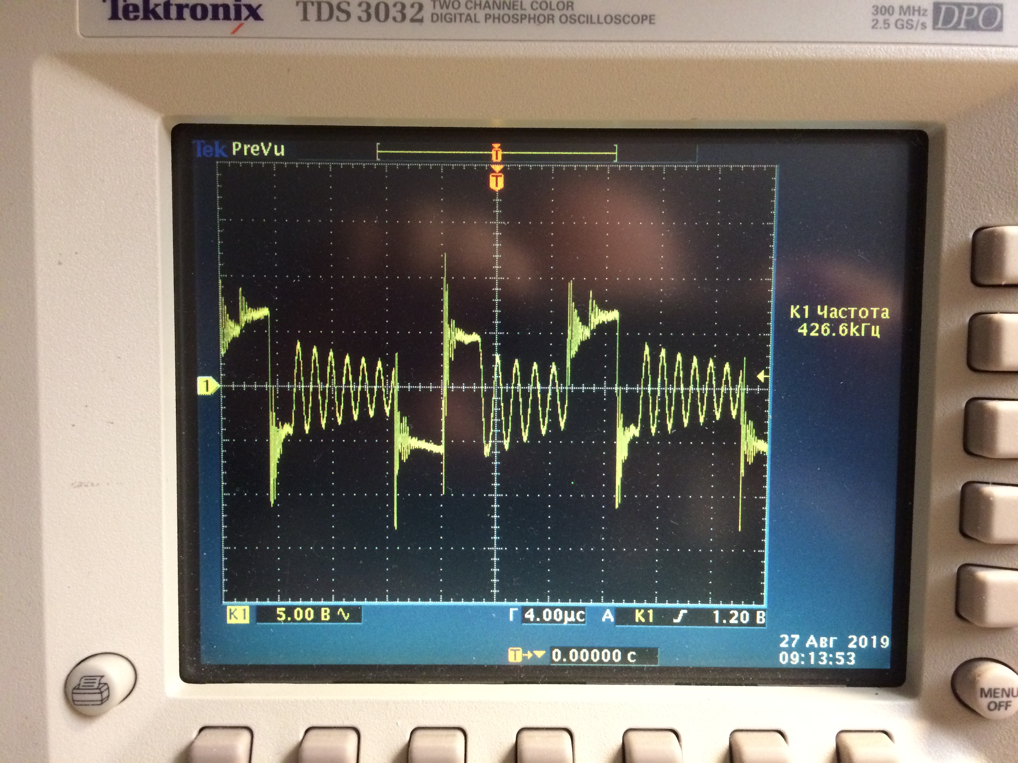

Я тут пока даже не о нагреве а о сигнале на осциллографе. Вот эти затухающие колебания похожи на те что у Клёсова в установке, или они чем то отличаюся?
Кто общался с Клесовым, наверное же знает? Если это не те колебания что нужно, я тогда уберу фото, что бы не отвлекали от темы.

vpk пишет: Вот эти затухающие колебания похожи на те что у Клёсова в установке, или они чем то отличаюся?
На твоей осцилке длительность импульса слишком велика для СКК. Введи свой сердечник в феррорезонанс - и свободные колебания будут не затухать, а возрастать по амплитуде. Осциллограф начнет глючить и произвольно переключаться. Сердечник будет биться статикой, правда, долго так не протянет, расколется. Питание достаточно пару вольт, ток будет большой. Ну это так, отступление от темы, впрочем, более интересное, чем обсуждение установки Клесова.
Нет, в котле Клесова свободные колебания отсутствуют, потому что удар подается как раз с резонансной частотой СКК. Мы качали и в субгармонику, получались красивые затухающие синусоиды после каждого удара. Сам Клесов утверждал об обратном: когда бьешь в субгармонику, синус не должен затухать, а поддерживаться на одном уровне. Да, это было бы справедливо при наличии прибавки. Но ее не было.
