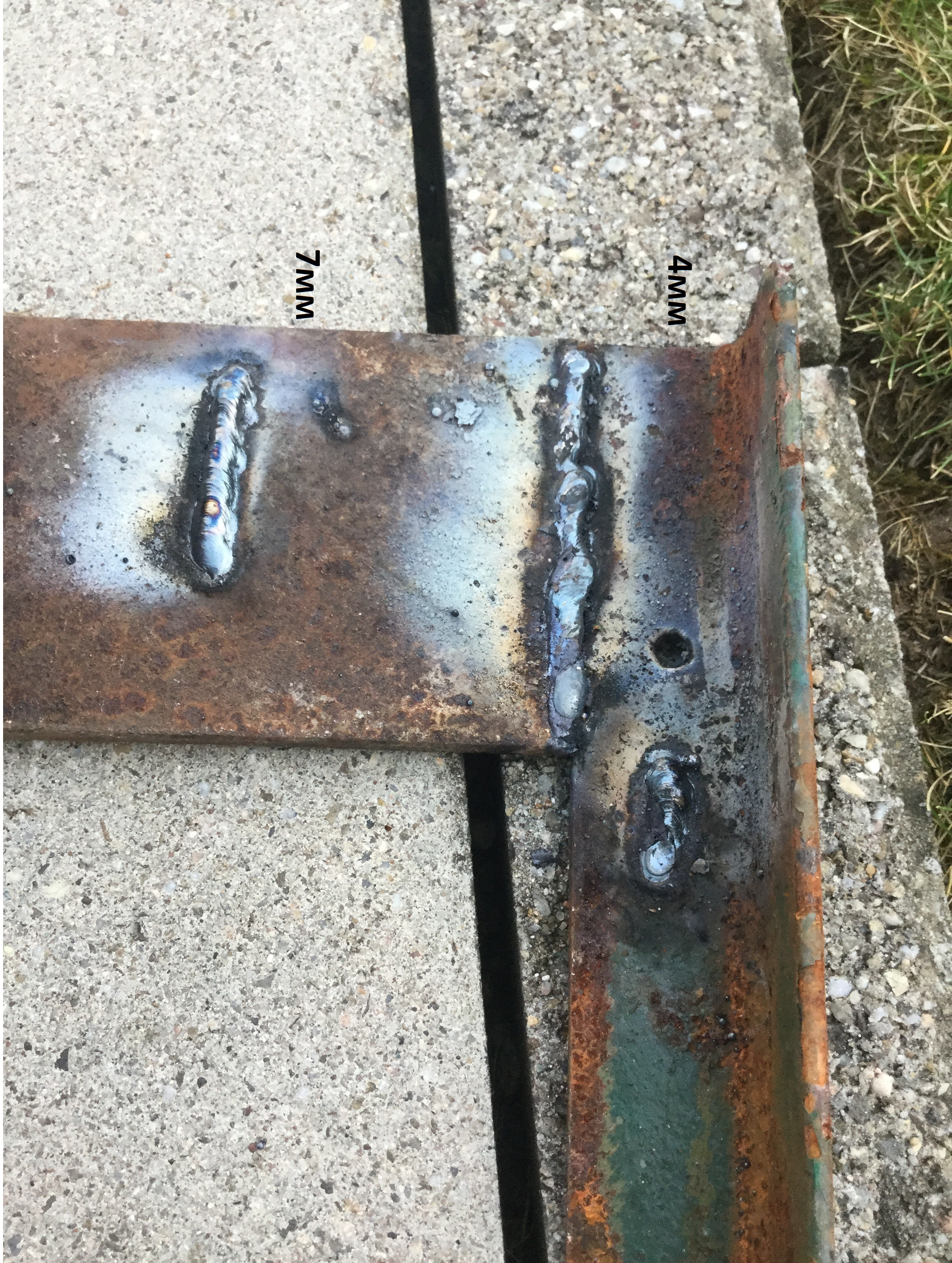

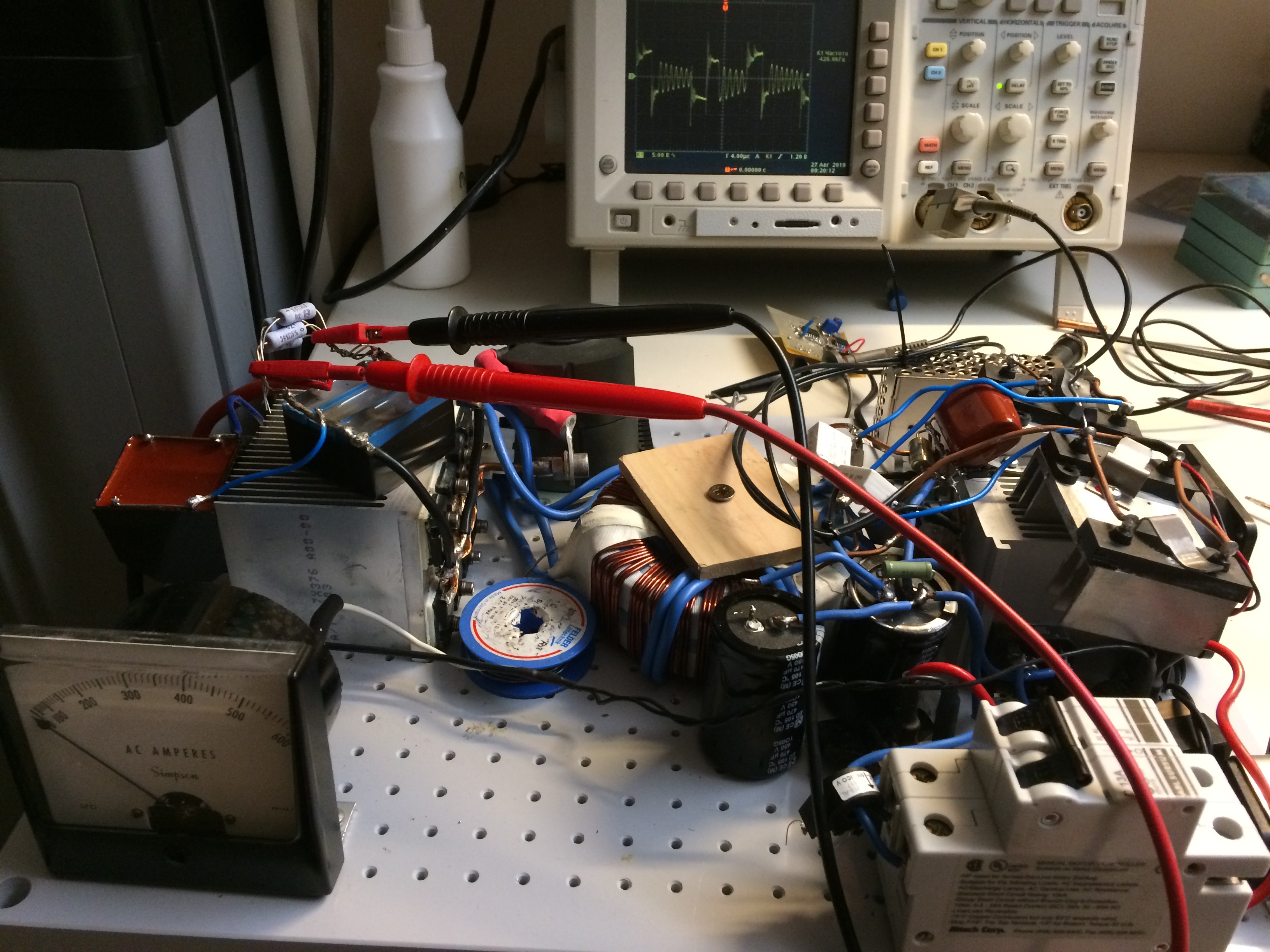

На этом фото, макет сварочного инвертора. На осциллографе видна форма сигнала при максимальной нагрузке. Макет собран для проверки, можно ли ограничить ток потребления до какого то минимального значения, что бы на сеть не оказывать сильного влияния и варить электродом.

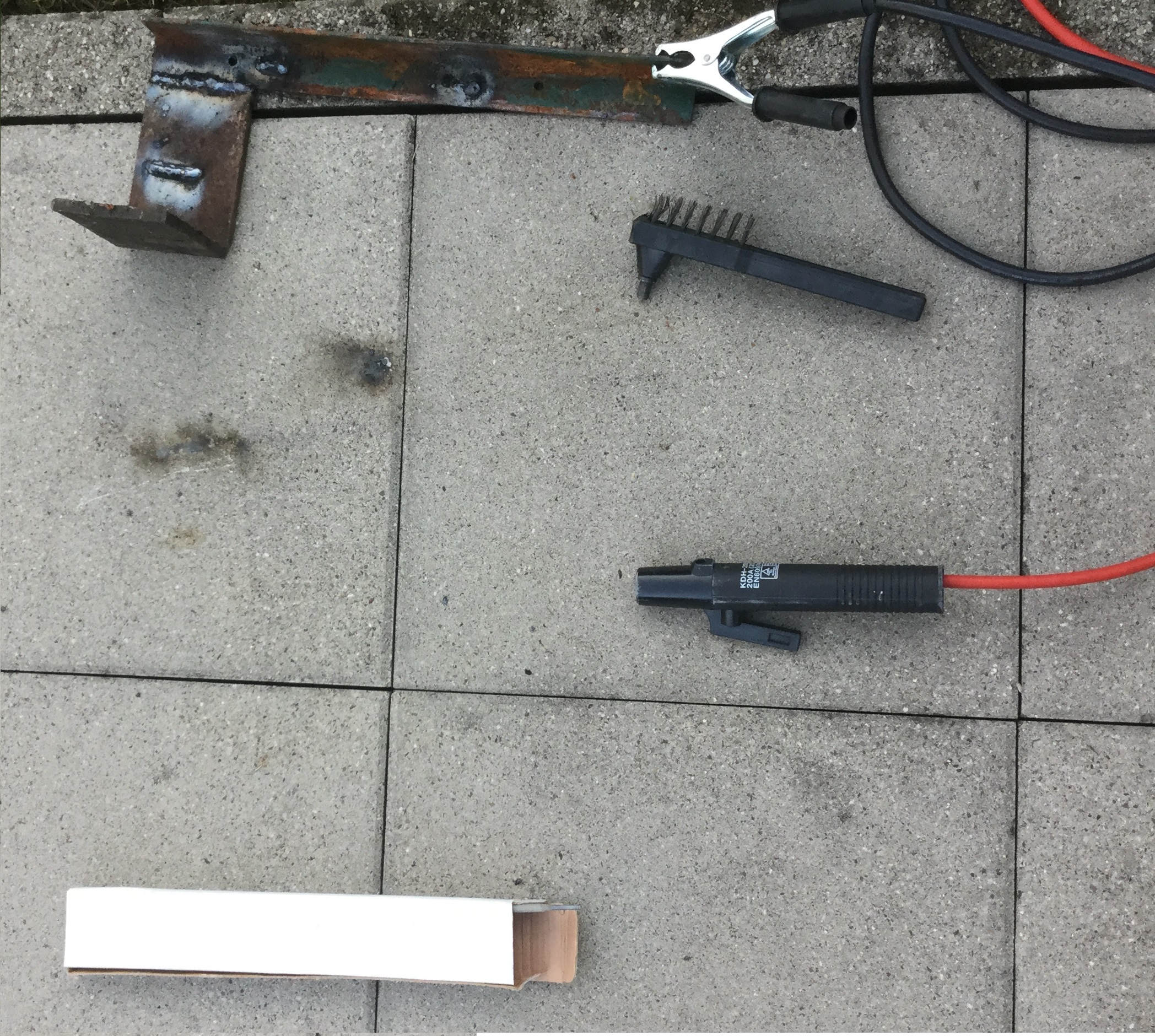

На фото сварены два уголка , один толщиной 4мм, второй 7мм при ограниченной мощности потребления, до 1500ватт, ток от сети не превышал 7-8А
