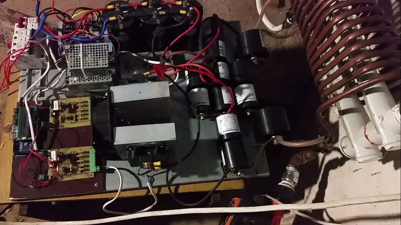

"Юрий М" так а что это, схема есть? эт заводская модель?
А что по фото не видно в натуре схему ? Эту модель изготовили на основе СКК сотрудники В.А. Клесова , и обогревают здание. а схемы ................, три конденсатора и индуктор соединены последовательно, схемы вообще есть где то в начале форума,

Доброго дня!
Ленты, многожил и тд - все это ерунда. Получите обычную индукционку с кпд менее 1.
Конденсаторы котла, что на фото - немецкие электрониконы. Максимальный ток у них 100А. Это значит, что в контуре рабочий ток будет не сильно больше.
Нет никаких прямых доказательств, а именно представленных замеров приборами, что котел на фото потребляет 3А.

А если внимательно посмотреть, то в цепи контура конденсаторы в параллель, а значит ток в контуре может быть уже не 100 А , а как минимум в два раза больше, ток разряда конденсатора зависит от сопротивления индуктора и будет стартовать от 150А

Да верно 150А там и есть.
Следует помнить, что размер имеет значение, поэтому у больших кондёров ток до 100А, а вот те, что поменьше на ток максимум 50А.
Т.о. мы видим три группы конденсаторов и каждая из них рассчитана на ток 150А. Это по габариту.
Однако это ничего не меняет: 100А или 150А. Выхлопа там нет.

Что бы окончательно сказать что "выхлопа" нету , надо просчитать сколько выделится тепла на медном индукторе , если в контуре переменка 350 В и ток 150А

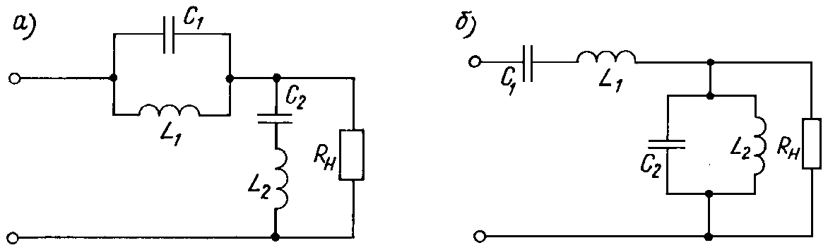

А если так?

Ну что вы ждёте от обычной "реактивки" контура? Чудес?
Не дождётесь...
Смысл-то не трубку медную греть, а то, что внутри неё - "сердечник", так сказать.

Mehanikc пишет: А если так?
Нагрузку на контур напрямую подключать нельзя.
Контур прекрасно её видит со всеми вытекающими последствиями из этого факта.
Да и не СКК это у вас.
