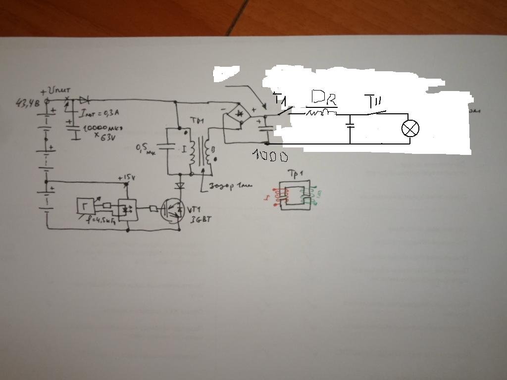

Схему Юрия наверное лучше применить в выходной части (импульсный съем ) ?
7 года 5 мес. назад
Простой резонансный трансформатор #123874
29jay пишет: Юра я ж тебе говорил,что твоя схема от лова идеально работает от упс,только если его питать от зарядника!!!! Видимо все дело в сопротивлении ..
В ЗУ по какой схеме выпрямление? и ПРИСУТСТВУЕТ ЛИ КОНДЕНСАТОР ФИЛЬТРА?
7 года 5 мес. назад
Простой резонансный трансформатор #123875
черкес пишет: Схему Юрия наверное лучше применить в выходной части (импульсный съем ) ?
Подход правильный.
Спасибо сказали NikAndr, черкес
7 года 5 мес. назад
Простой резонансный трансформатор #123876
Так только для этого она и нужна! Только во время разряда накопительного конденсатора выходной ключик не должен нагружать вторичную обмотку и диодный мост. Должно быть два тиристора и два конденсатора. Один, меньшей емкости, - рабочий, а второй, большей емкости, - накопительный.
7 года 5 мес. назад
Простой резонансный трансформатор #123877
diod пишет:
Особенности моей схемы как раз в другом. Чем больше напрягаешь схему по выходу тем меньше становиться ток потребления - это в чистом виде. Если сделать КЗ вторичной обмотки ток потребления падает. Всё дело в резонансе токов в КК. Но заметил что если производить съём энергии в импульсном режиме схема конечно реагирует на это и немного поднимается ток потребления,т.к. меняется индуктивность контура. Ток потребления при этом начинает дергаться то верх то вниз около отметки 0.3А. Поэтому еще схему надо дорабатывать и дорабатывать. До идеала она еще далека.
Спасибо сказали diod
7 года 5 мес. назад
Простой резонансный трансформатор #123878
dozor пишет:
diod пишет:
Вот для этого и нужен выходной каскад с таким алгоритмом работы.....
Спасибо сказали черкес
7 года 5 мес. назад

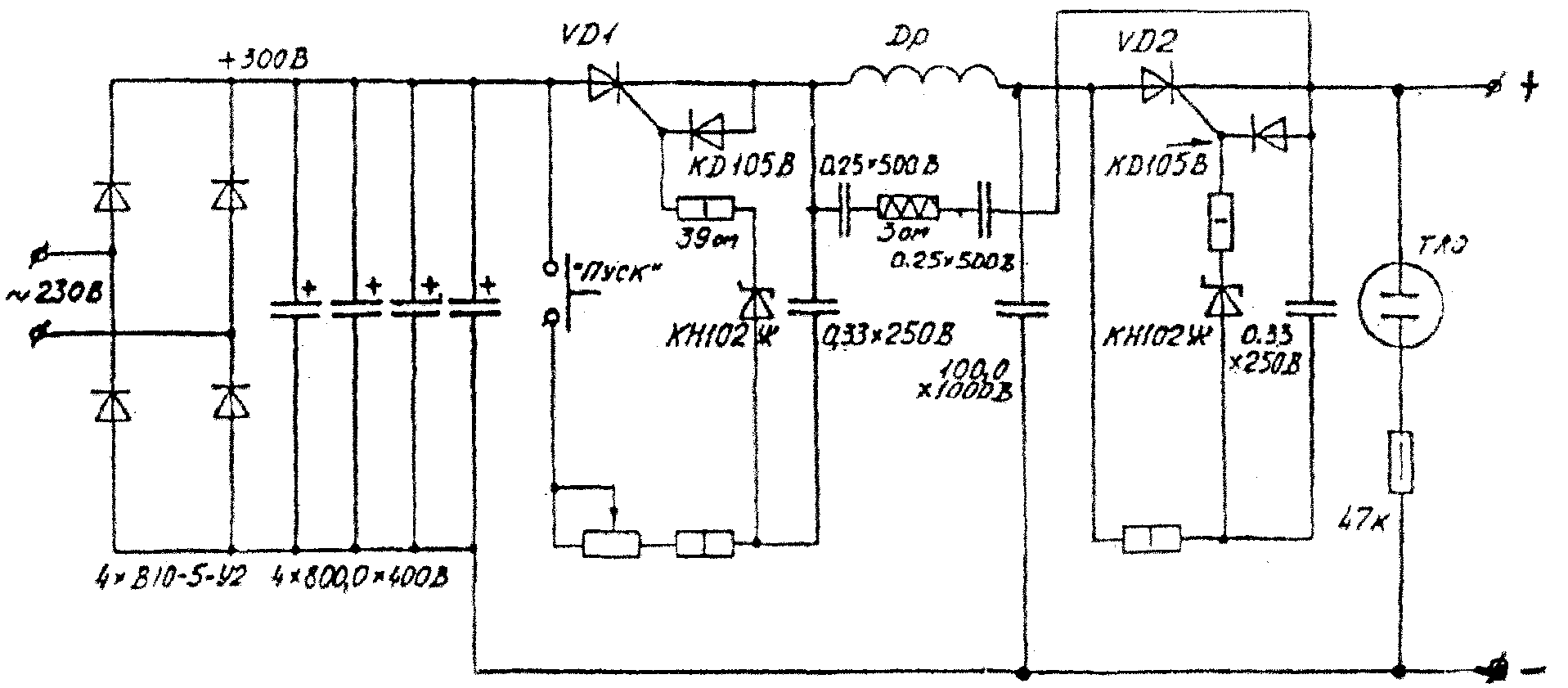

yurum
Сообщений: 2197
Простой резонансный трансформатор #123879
чёт не найду лова на 2-х тиристорах, но нашол это
realstrannik.com/forum/attachment/20709
realstrannik.com/forum/svobodnaya-energi...-kpd-ot130?start=288
7 года 5 мес. назад
Простой резонансный трансформатор #123881
yurum пишет: чёт не найду лова на 2-х тиристорах, но нашол это
Да полно этого добра! Я раньше выкладывал в какой-то ветке.
