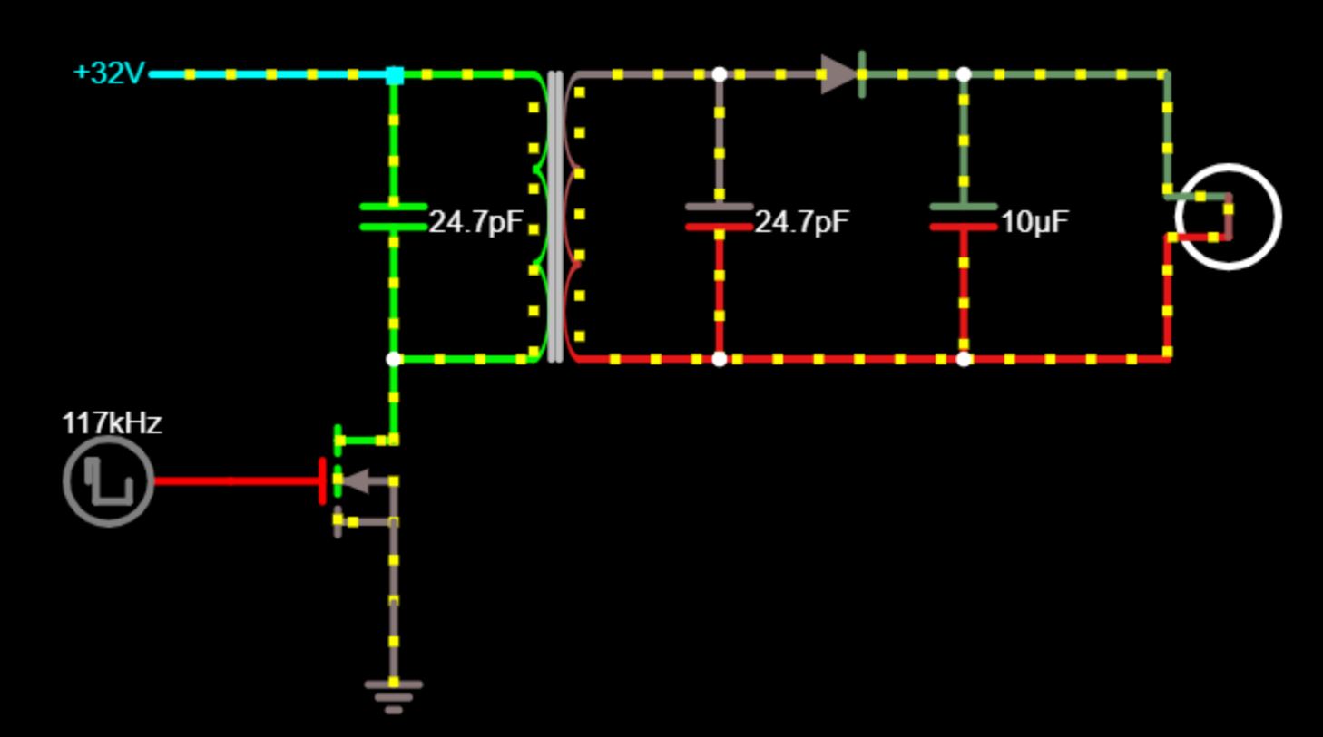

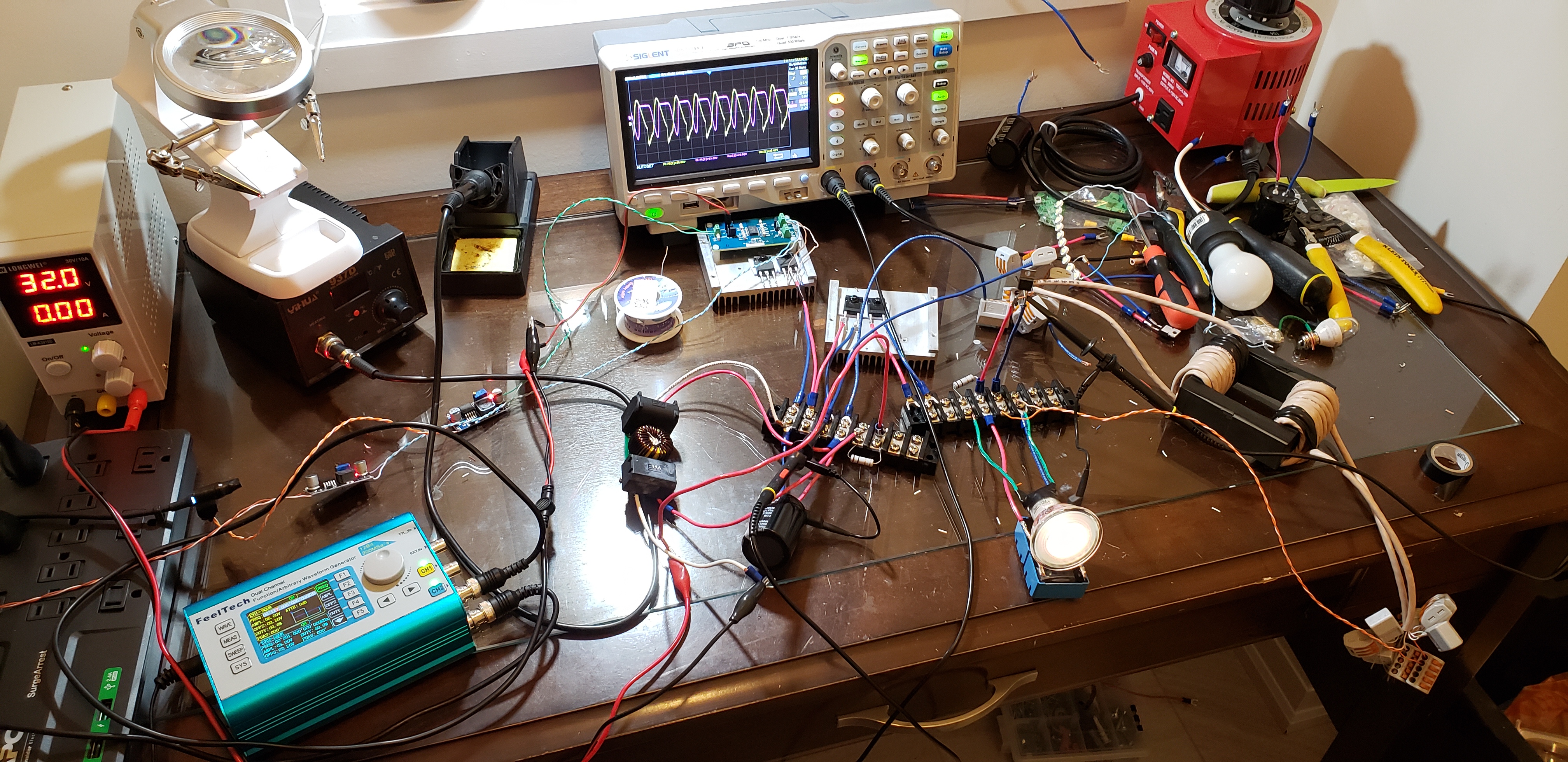

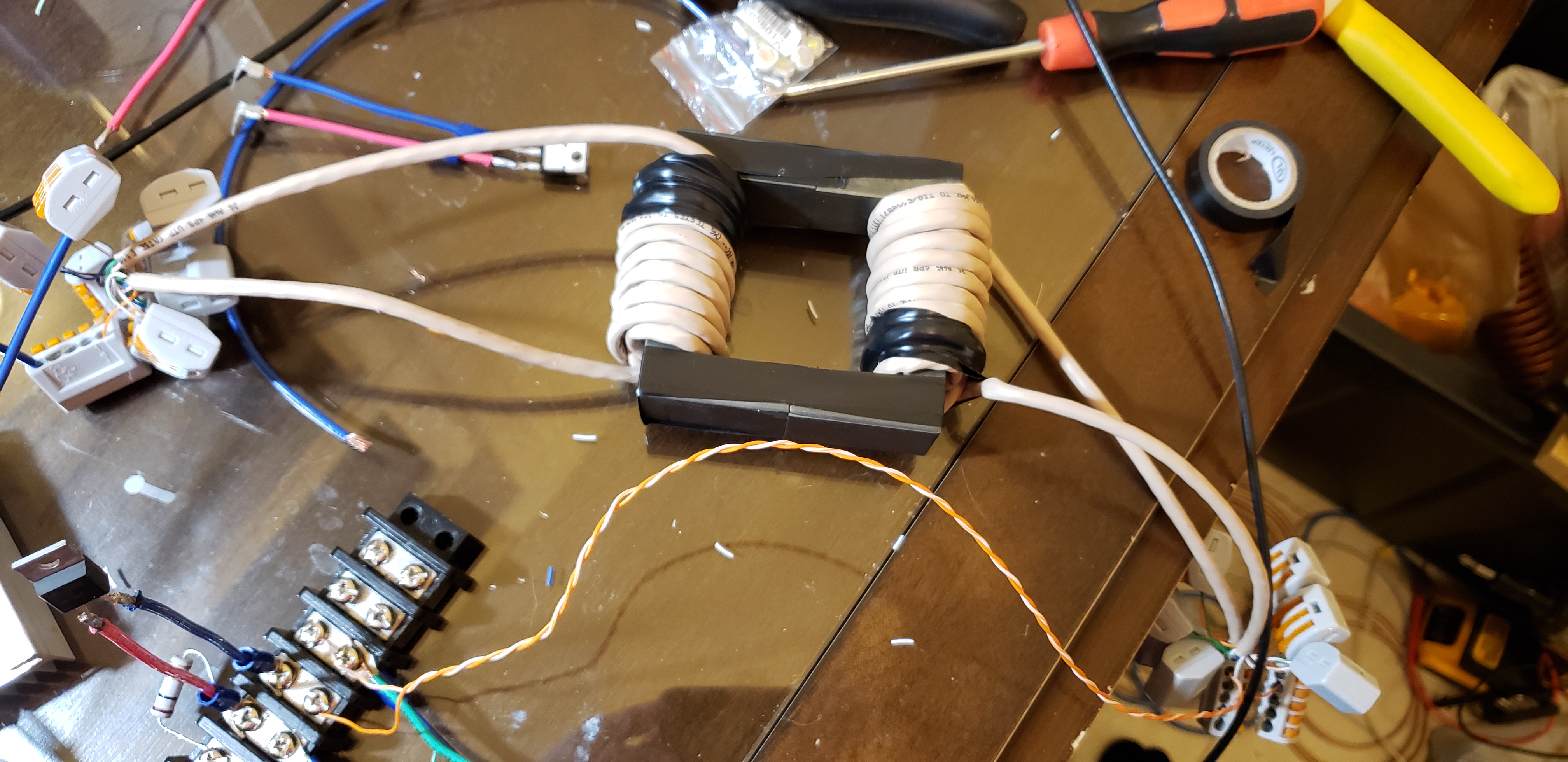

Проверка наличия свободной энергии в резонансном трансформаторе
по теме матроса, с моей отсебятиной

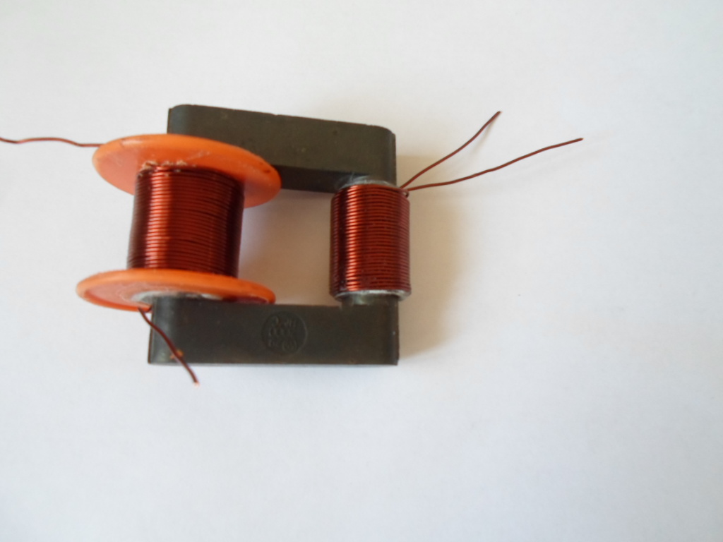

керн - феррит PC40 MnZn u=2200

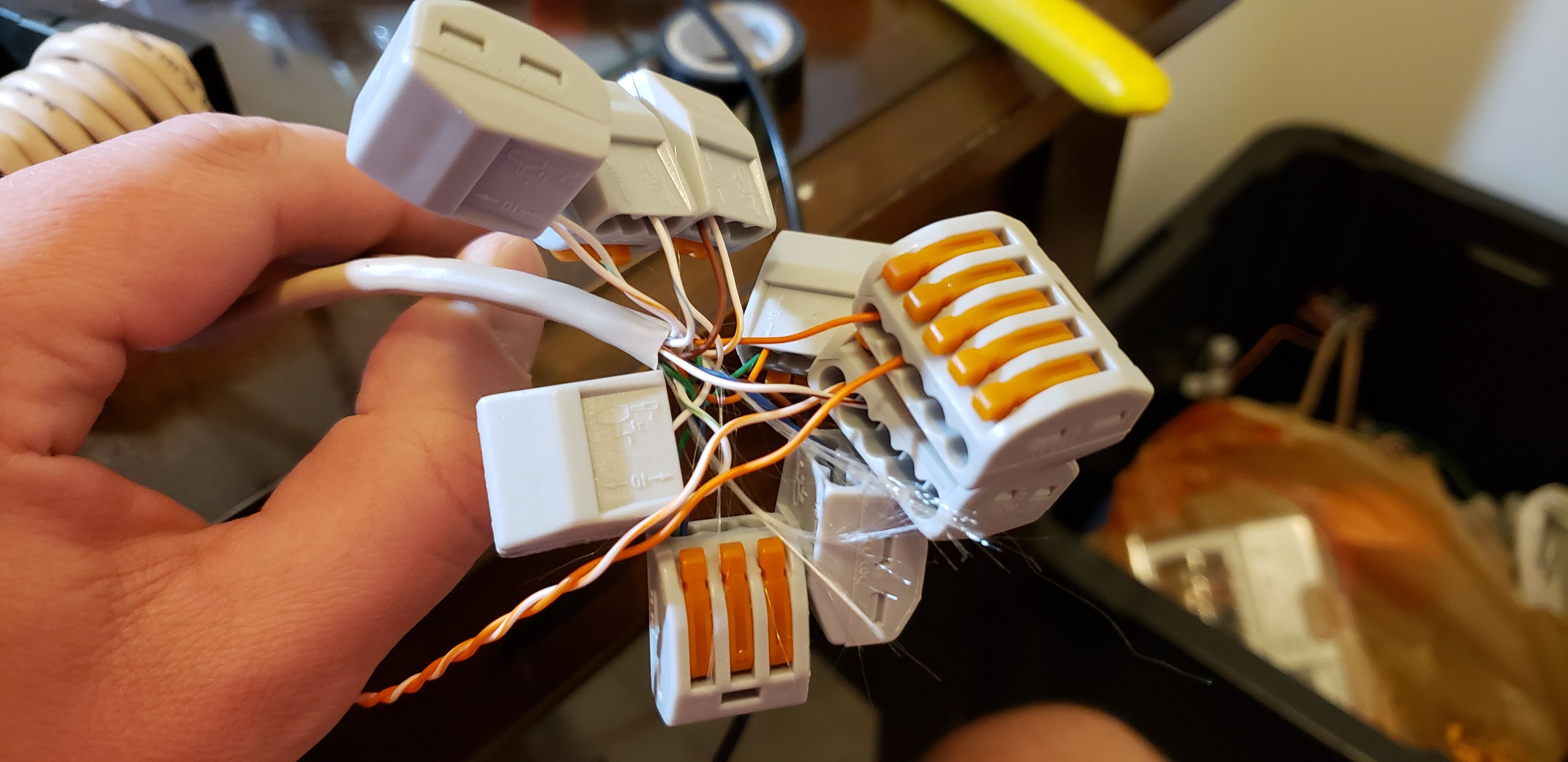

намотка - витая пара 17витков, каждая жила подключена с возвратом к началу
оранжевый/белоранж к зеленому/белозел, зеленый/белзел к синему/белсин, синий/белсин к коричневому/белкор, коричневый к бело-оранжевому
оранжевый и белкор - это вход на разных сторонах
индуктивность первичной и вторичной 75мГн
емкость - межвитковая, точно не могу замерить,
кандер не использую так как эффект лучше как у теслы
питание постоянка через фильтр 32в, ток 5ма, мощность 0.18Вт

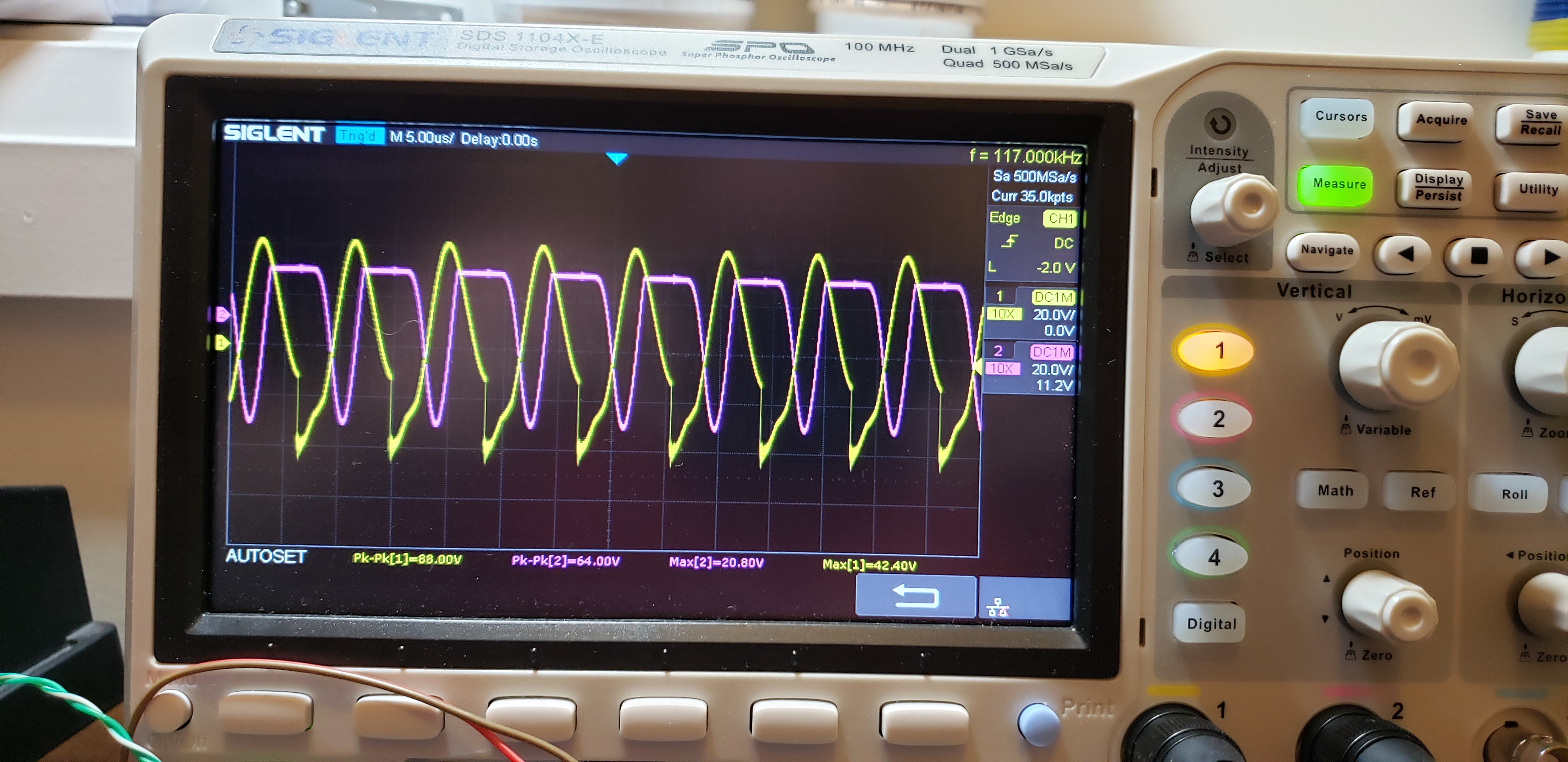

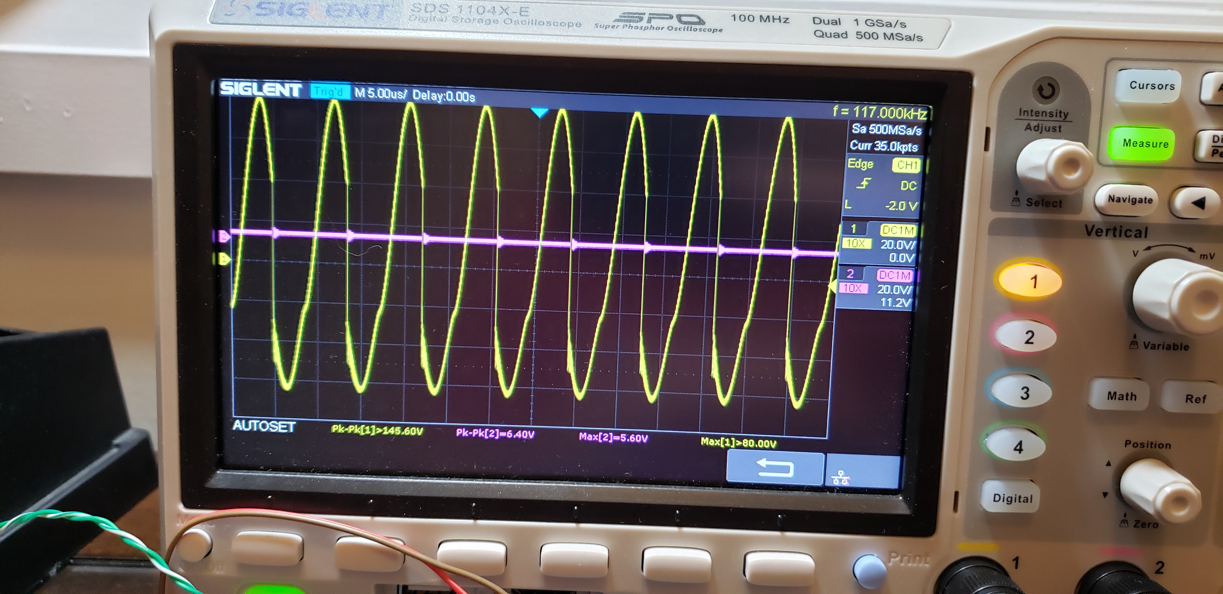

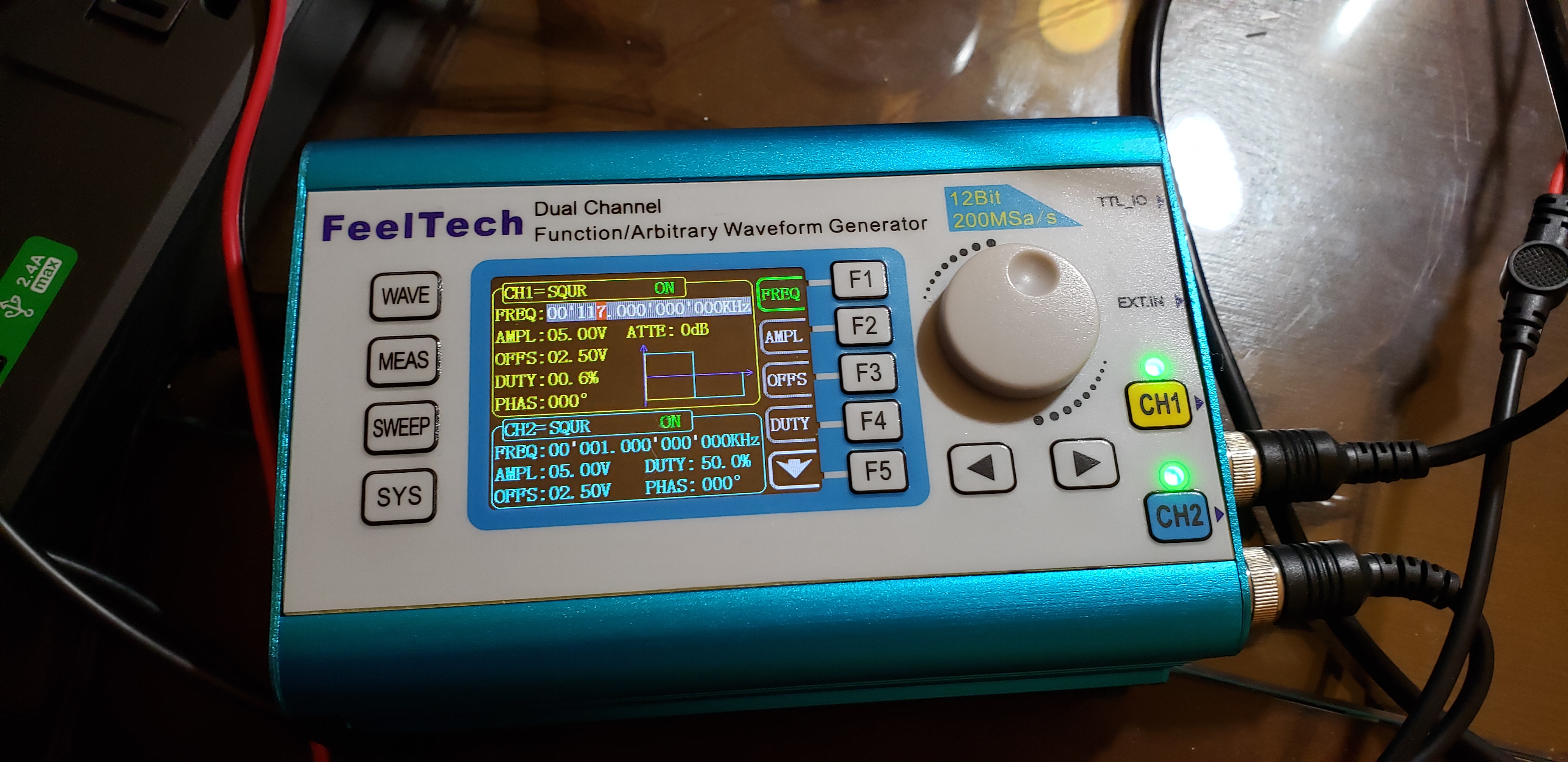

резонанс на двух сторонах сразу - LC 117кГц скважность 0.6%
88в на первичке, 60в на вторичке
при замыкании накоротко вторички, резонанс не срываеся
а наооборот размах увеличивается
140в на первичке, на вторичке коротыш
питание не изменилось 32в, ток 5ма, мощность 0.18Вт
что самое обидное, сгорел тестер, так что не узнаем сегодня есть СЕ или нет
лампа горит не в полный накал

Нарисуй расключение проводов первичной обмотки. А то что то не понятно.

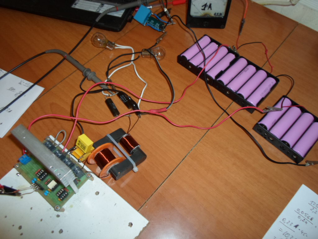

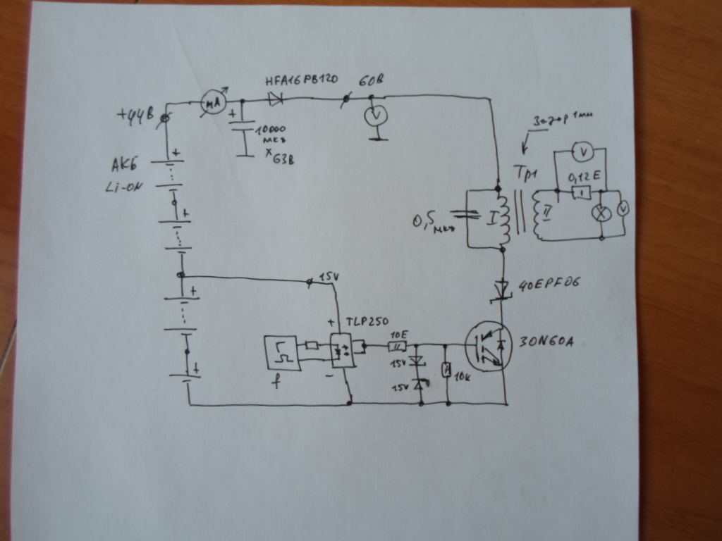

Провел сегодня ещё раз измерения тока потребления схемы. Схема как у Matrosa. Подключил миллиамперметр постоянного тока, после него поставил конденсатор 10000мкф на 63в и диод шотки мощный. Так вот проявился интересный эффект, на выходе диода резко поднялось напряжение до 60в. У меня в качестве источника питания используется АКБ из Li-on батарей на 44В. Вот схема измерения.
