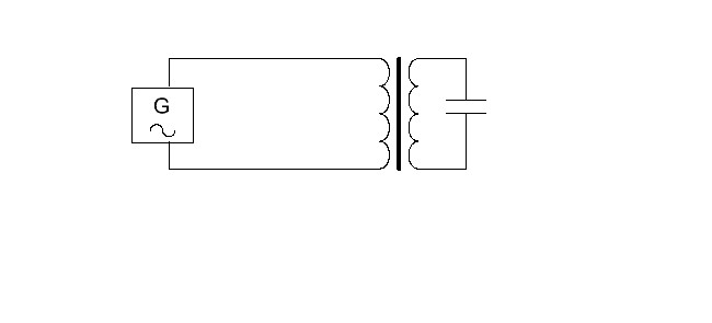

Матрос, а скажите, во вторичке какой контур?
отвечу сам - последовательный, т.к. питание контура внутри него...
А в первичном? - параллельный! - питание вне контура...
Как вы уже надоели высокомерные умники с какого х... во вторичке последовательный контур ? побарабану что формально оно внутри него на таком контуре ты не получишь увеличение напряжения на конденсаторе и трансформаторе только ток зависящий от напруги на вторичке транса частоты и емкости в его цепи в последовательном контуре ток зависит только от активного сопротивления цепи и напруги (естественно на резонансной частоте).

matros пишет: Как вы уже ...
Матрос, не сердитесь, это всего лишь безтолковый спор о терминах.
Нам о колебательном контуре нужно знать только его параметры (частота, добротность...) и что он способен накапливать и отдавать энергию.
Как накачивать и через что снимать - дело прикладное, как и состав самого контура.
Согласен, что без дополнительной катушки добротность не повысить, но при этом не намерен разделять именование, опираясь на академическое правило о параллельном и последовательном включении колебательных контуров.

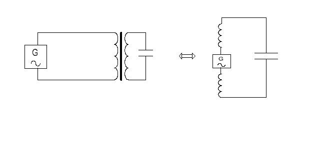

Такое включение действительно в учебниках называют последовательным КК . Объясняют кажется через индуктивность рассеивания трансформатора.
У Вовы был показательный опыт realstrannik.com/forum/svobodnaya-energi...ka?start=1386#119335
7 года 4 мес. назад 7 года 4 мес. назад от chiksat.

черкес дайте ссылку на учебник, где пишут что это последовательный контур,,,
Я считаю что паралельный, НО в нём может быть и резонанс напряжения и резонанс тока, в зависимости от накачки, если накачка сетью, и две обмотки первичка и вторичка одинаковой индуктивности, то резонанс тока, если первичка малой (низкой) индуктивности, а вторичка большой индуктивности, то будет резонанс напряжения, А в том видео, вобще накачка импульсами от димера, что в принципе и делает первичку низко индуктивной, за счёт резкого насыщения сердечника, в первичке у него 80, витков во вторичке 500 витков

chiksat пишет: [
    Кажется в каком то по радиотехнике писалось что схемы эквивалентны
