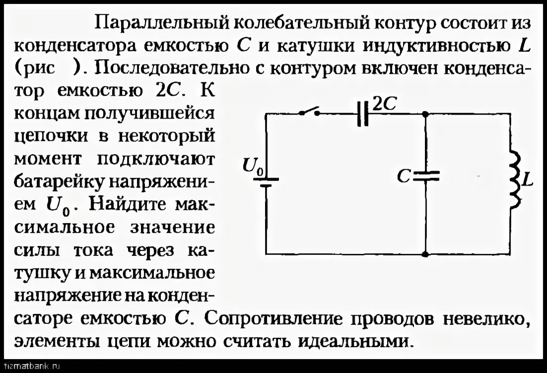

Фантастичность в совмещенном использовании последовательного и паралельного включении.
Сереж, по отдельности это понятно... Я-ж четко написал. В одном трансе! В одной схеме так сказать...
Последовательный колебательный контур носит также название узкополосного (резонансного) усилителя напряжения, а не мощности!
А резонанс параллельного колебательного контура называется резонансом токов.
7 года 4 мес. назад
Простой резонансный трансформатор #124407
Механик, это не важно в одном сердечнике будет один диполь, так что будет четкая индуктивная связь, что будет влиять на общую индуктивность.
лично я уже давно не называю токовым или напряжений, параллельный / последовательный и то много факторов зависит от соотношения индуктивности к емкости и сопротивлению контура, а формула частоты резонанса цепи общая Томсона.

Все познается в сравнении! Теоретически, никаких отличий, практически же отличаются!
Последовательный, работает как усилитель напруги. Паралельный, как усилитель тока.
Для учителей.
www.ruselectronic.com/posledovatelnyj-kolebatelnyj-kontur/
www.ruselectronic.com/parallelnyj-kolebatelnyj-kontur/

Mehanikc пишет: Все познается в сравнении! Теоретически, никаких отличий, практически же отличаются!
Практическая разница между контурами лишь в способе подключения источника питания. В последовательном контуре, внешний источник ограничивает собой ток в контуре, в параллельном контуре - внешний источник ограничивает собой напряжение на контуре.
Это важно.
