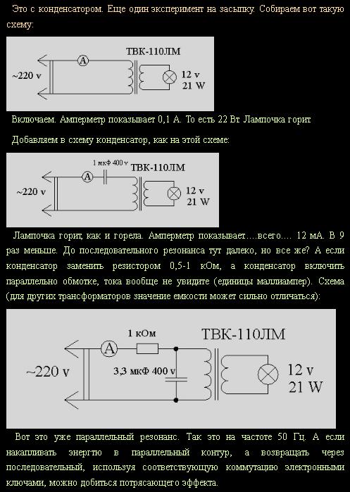

chiksat пишет:
valavd пишет:
doc65 пишет: черкес пишет: Dozor , просто разговор был о внутреннем сопротивлении источника. В свое время наигрался с резонансами, но путного ничего так и не получил . Но это не значит что у других не получится .( руки и голова всех разные ).
Подумал ,может надо поднимать напряжение источника , и включать подобранное сопротивление .? О это уже похоже на правду . Думаю надо вычислить полное рез сопротивление контура. В источник влепить сопротивление больше этого. Ну и поднять потом напряжение питания .
Сопротивление это потери на нагрев. Вместо него для параллельного контура лучше использовать емкость меньше контурной. Эффект тот же, но потери мизерные (в зависимости от типа и качества конденсатора).
что в этой схеме и применили, я попытался повтарить на обум, и спалил транс, не расчитав ёмкостя.
Что то в этом явно есть. Надо я думаю с малых напряжений делать через латор. И правильно подбирать элементы под резонанс.

chiksat пишет:
dozor пишет:
черкес пишет: В эксе автор не просто так добавил сопротивление к источнику при паралл. резонансе
Ваша идея интересная, можите схему нарисовать.
дозор схемное решения уже было
strannik-2.ru/index.php/forum/temy-chiks...stemy?start=30#38535
Уже посмотрел. Могу попробовать сделать. Сами еще не делали?

dozor пишет:
С3 не обязателен. Я так малость переделал микроволновку, дабы грела и при падении сетевого напряжения. ;)

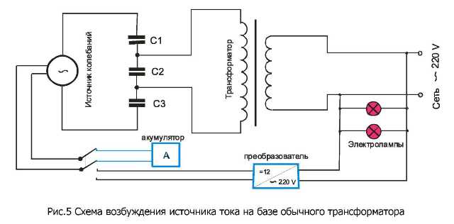

Если через конденсатор, то вот эту статью тоже будет наверное полезно вспомнить
eurosamodelki.ru/katalog-samodelok/alter...ija-Ivanova-Valerija
Спасибо сказали chiksat, AndreyVK431

dozor пишет:
chiksat пишет:
dozor пишет:
Автор получил феррорезонанс сердечника. После его возникновения, можно изменять напряжение питания в любую сторону, даже в разы, но режим резонанса сохраняется, в отличие от обычного электрического резонанса, который чувствителен к любым дестабилизирующим факторам.
