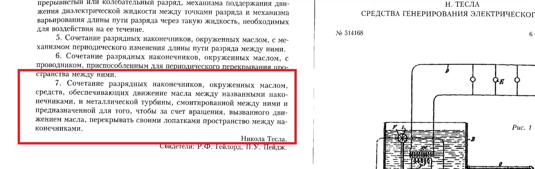

если вас не затруднит , подскажите пжалста в каком патенте он охлаждал , либо в каком опыте описанном им же

yfitlibqctutythfnjh пишет: если вас не затруднит , подскажите пжалста в каком патенте он охлаждал , либо в каком опыте описанном им же
№ 514168
MegaSerg пишет:
№ 514168
у меня для вас не хорошие новости
вы не поняли патент!
абясняю - вы не поняли цель масла в патенте
Понятно, что движение масла управляет лопатками перекрывающие электроды прерывателя, но там есть еще и змеевик охладитель этого масла.

yfitlibqctutythfnjh пишет: да не это сама цель
вы хоть перевели название то патенту ?
сами !!!!!!!!!!! со словарём!!!!!!!!!! ???
Да могу и со словарем.

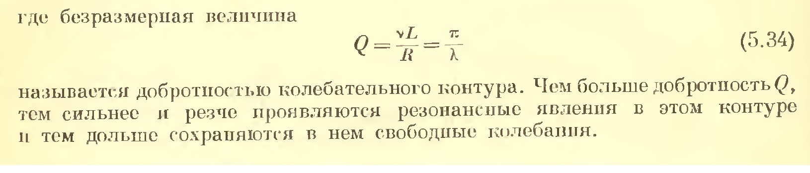

Разница мощи потребления и в контуре -добротность -20 раз .
7 года 5 мес. назад
doc65
Сообщений: 176
Простой резонансный трансформатор #124191
Мощ в контуре реактивная - надо добится большой добротности . Как ? Энто по расчетам . Больше 10 не выйдет . Или выйдет ?
