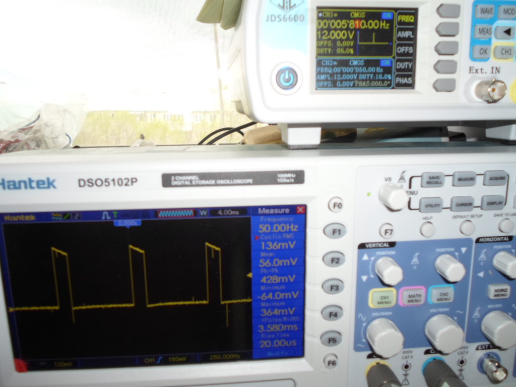

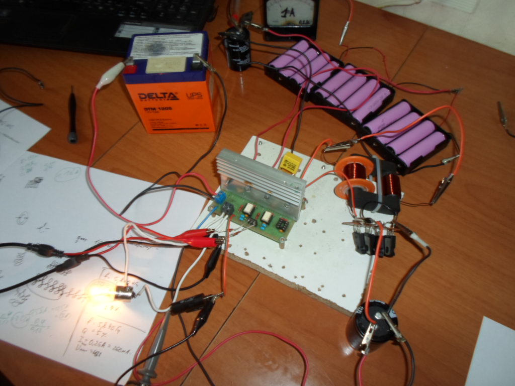

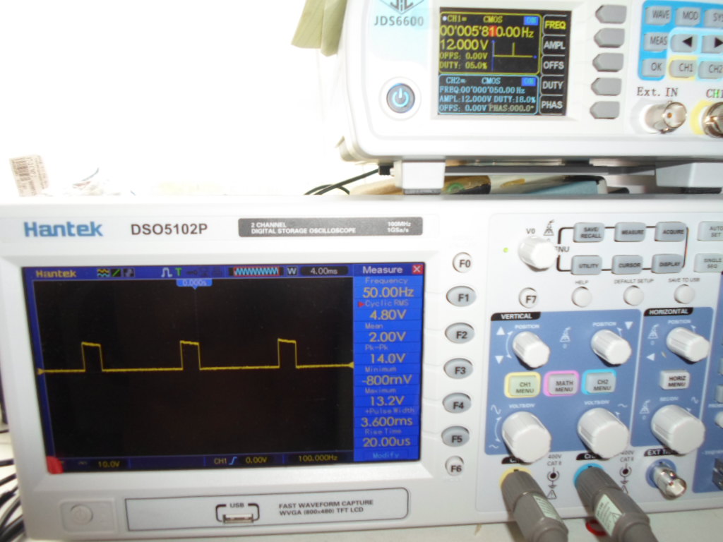

Итак, продолжение темы. Выкладываю свои новые эксы по импульсному съёму с резонанса. Ранее я выкладывал свою схему где показывал как организовывать съём. Первые опыты подтвердили правильность принципа съёма. И я писал что собераюсь воплотить этот принцип работы в железе. Ну вот наконец собрал и доработал действующий макет установки. Пришлось немного повозиться с настройками ключа съёма. У меня получился импульсный съём на частоте 50Гц и длительностью импульса 18%. При других параметрах начинал увеличиваться ток потребления схемы или наоборот уменьшалась яркость лампочки. Теперь по результатам что получилось. Потребление по входу 0,26А , напряжение пит. 42.7В , итого 11.1Вт На выходе подключена лампочка 12В 21Вт, горит без перенакала по яркости где-то 70% -80% оно и понятно что ток импульсный. По моим примерным подсчётам получается ток на лампе около 3,16А, напряжение 14В итого 44Вт. Видно явную прибавку вх. 11Вт вых. 44Вт. Я конечно могу ошибаться для этого показываю осциллограммы замеров см. ниже. Дополнительный АКБ (оранжевый) для отдельной запитки оптодрайвера ключа импульсного съёма.
Общий вид действующего макета Осциллограмма замера напряжения на шунте 0.12 Ом в цепи лампы среднее значение 0,38В (Считаем ток в цепи лампы 0,38В/0.12Ом=3.16А) Осциллограмма напряжения на лампе около 14В

dozor пишет: Итак, продолжение темы. Выкладываю свои новые эксы по импульсному съёму с резонанса. Ранее я выкладывал свою схему где показывал как организовывать съём. Первые опыты подтвердили правильность принципа съёма. И я писал что собераюсь воплотить этот принцип работы в железе. Ну вот наконец собрал и доработал действующий макет установки. Пришлось немного повозиться с настройками ключа съёма. У меня получился импульсный съём на частоте 50Гц и длительностью импульса 18%. При других параметрах начинал увеличиваться ток потребления схемы или наоборот уменьшалась яркость лампочки. Теперь по результатам что получилось. Потребление по входу 0,26А , напряжение пит. 42.7В , итого 11.1Вт На выходе подключена лампочка 12В 21Вт, горит без перенакала по яркости где-то 70% -80% оно и понятно что ток импульсный. По моим примерным подсчётам получается ток на лампе около 3,16А, напряжение 14В итого 44Вт. Видно явную прибавку вх. 11Вт вых. 44Вт. Я конечно могу ошибаться для этого показываю осциллограммы замеров см. ниже. Дополнительный АКБ (оранжевый) для отдельной запитки оптодрайвера ключа импульсного съёма.

Да это точно геморно... Возможно что я с выводами ошибаюсь по поводу прибавки. Если см. мои фотки осциллограмм то на них видно показания среднеквадратичных значений RSM. Поэтому я и сомневаюсь есть прибавка или нет.
