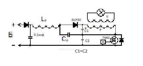

SAK57 пишет: Вот ссылка на короткий сюжет по работе данной схемы, снятый для уважаемого мной человека.
А можно ли посмотреть схему с коррекцией?

по первому видео 40 вольт 1,5 ампера - горит 100 ватная лампа, но непонятно - это питание по входу или на выходе?
3 года 11 мес. назад
Индуктивность как источник дополнительной энергии. #188383
doktorsvet пишет: по первому видео 40 вольт 1,5 ампера - горит 100 ватная лампа, но непонятно - это питание по входу или на выходе?
Смотри внимательние! Потребление 0.51 ампера 40 вольт - 20 ватт, а выход 100 ватт, синус.

Стесняюсь спросить - к лампе добавить диод и конденсатор с замером напряжения можно, не светодиодная и то спасибо;)

Посмотрел видео на канале, увидел там много интересного.
По схеме: на 1 резонаторе создается полуволна, на первичке воздушного транса ловится ОЭДС, она же волна обратной полярности. на съемной катушке обе полуволны складываются с получением синуса...
по первому видео: резонатор 100 витков.0.8 мм провода. Кондер (Ср) - 2200пф. Частота резонанса 670кгц. Индуктивность около 50 МГн.

SAK57, вот мне понравился тот Ваш результат на видео где с 0,51 ампера и 40 вольт (20,5 ватт) у Вас на выходе лампа 95 ватт горит почти в полный накал! Это получается усиление выхода по входу в 4,5 раз! Можно попробовать сделать самозапит. Пусть даже если на самопитание схемы потратить 60 ватт с выходом в 40 ватт то будет очень не плохо! Что Вы об этом думаете? :)

наверное не судьба сделать нормальные замеры. поставить на выход мост и хороший электролит и сообщить сколько ватт потребляет и скок ватт выдаёт чем парить людям мозг
