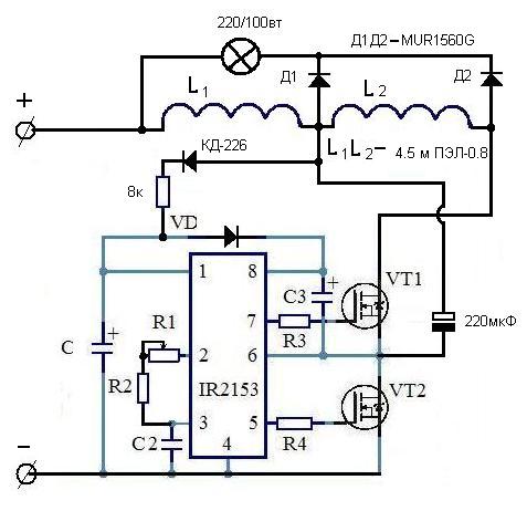

Добрый вечер, спасибо за отзывы и участия в обсуждении темы. Небольшое пояснение по последнему ролику; по току потребления на выходе с вторички Тр1.--1.25А, напряжение на нагрузке ( лампочке 220/100вт) --80 вольт. Первоначально конденсатор на 220 мкФ заряжался через встроенный защитный диод нижнего по схеме ключа, что вызывало его нагрев и поэтому ему в помощь был применён диод - КД202 что для работы с частотой сети вполне достаточно. Ёмкость конденсатора может быть от 220мкФ и выше (15000мкФ тоже работает). Ключ работает в период положительной полуволны подключая минус конденсатора прерывая ток положительной полуволны, на гребне положительной волны проявляется (борода) импульсов ОЭДС от вторичной обмотки. При применении дросселя Вч на выходе вторичной обмотке ТР , ток потребления несколько снижается (до 0.3-0.5а). Напряжение на вторичной обмотке после включения полумоста возрастает, а так-же на соседних свободных обмотках ТР. Потребление по сетевому входу пока не мерял, упустил .. С уважением к искателям. В продолжение темы...

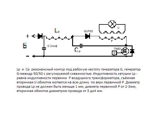

Привет всем!! для тех кто ещё не потерял надежду и продолжает делать опыты. Предлагаю схему резонансного преобразователя.
