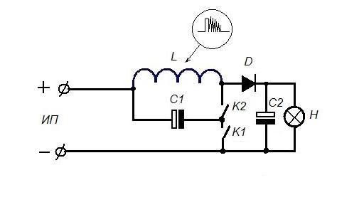

Уважаемые соискатели, много различных вариантов схем каждый из нас собирал и пытался найти в них то что называют " свободной энергией". В этой теме " Индуктивность как источник дополнительной энергии" я хотел бы не рассматривать уже существующие и массово использующие схемы индуктивных преобразователей, а рассмотреть возможность другого способа прерывания тока в индуктивности, который я уверен каждый из нас знает но на практике не применяет в своих конструкциях и так по теме ; Ниже приложена принципиальная схема прерывания тока через индуктивность током заряженного конденсатора, алгоритм работы схемы ; первоначальный установившийся ток через индуктивность , диод, нагрузка , создаёт начальное магнитное поле в индуктивности, ключ К1 сработав заряжает от источника питания конденсатор С1, ключ К1 закрывается и открывается ключ К2 разряжая конденсатор С1 на индуктивность L, ток разряда конденсатора прерывает ток проходящий через индуктивность и возникает момент автоколебания, эти автоколебания через разделительный диод накапливаются на конденсаторе С2 и складываясь с током источника питания поступают в нагрузку.

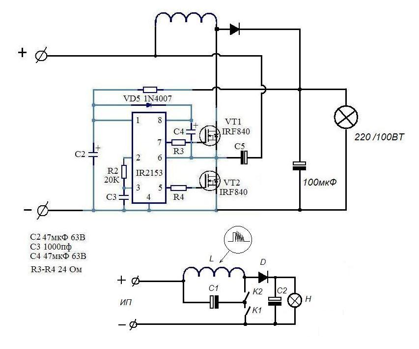

Схема проверки .

"SAK57" post=97051
.... алгоритм работы схемы ; первоначальный установившийся ток через индуктивность , диод, нагрузка , создаёт начальное магнитное поле в индуктивности, ключ К1 сработав заряжает от источника питания конденсатор С1, ключ К1 закрывается и открывается ключ К2 разряжая конденсатор С1 на индуктивность L, ток разряда конденсатора прерывает ток проходящий через индуктивность и возникает момент автоколебания, эти автоколебания через разделительный диод накапливаются на конденсаторе С2 и складываясь с током источника питания поступают в нагрузку.
Если посмотреть на ,,схему проверки,, получается не совсем так как в описании. Возможно нужно было написать, конденсатор С1 заряжается через открытый ключ К2 и одновременно ... первоначальный установившийся ток через индуктивность , диод, нагрузка , создаёт начальное магнитное поле в индуктивности, ключ К1 сработав, ..... подключает заряженный конденсатор С1 на индуктивность L . И дальше всё совпадает.
По самой схеме проверки, должно работать, по моему.

SAK57 пишет: ... открывается ключ К2 разряжая конденсатор С1 на индуктивность L, ток разряда конденсатора прерывает ток проходящий через индуктивность и возникает момент автоколебания
При открытии ключа К2 возникает разряд, но полярность заряженного конденсатора совпадает с полярностью источника и поэтому прерывания тока по цепи не возникает. А затухающие колебания возникают при заряде и разряде С1 при работе ключа К1. Если допустить еще 1 режим работы ключей (К1 и К2 в работе), то будет интересней.

SAK57 пишет: ключ К1 закрывается и открывается ключ К2 разряжая конденсатор С1 на индуктивность L, ток разряда конденсатора прерывает ток проходящий через индуктивность
Если вы имеете понимание того, как проходят переходные процессы в цепях, то увидите, что по вашей схеме ток разряда конденсатора не прерывает ток через индуктивность, а наоборот, усилит его, с последующим затухающим колебательным процессом, разумеется. И никакие "автоколебания через разделительный диод" накапливаться не будут.
Есть еще один маленький нюанс - ток в индуктивности мгновенно прервать невозможно никакими способами, примите это как данность свыше...
