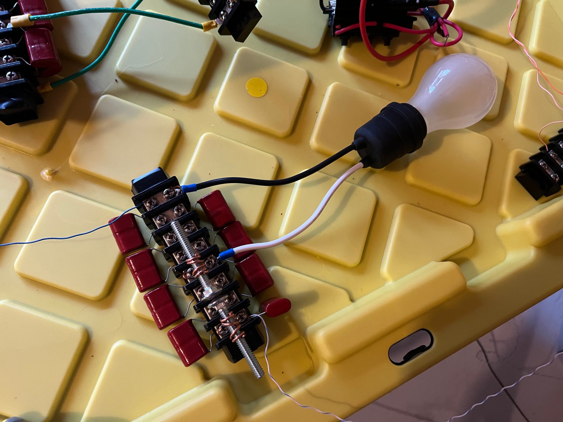

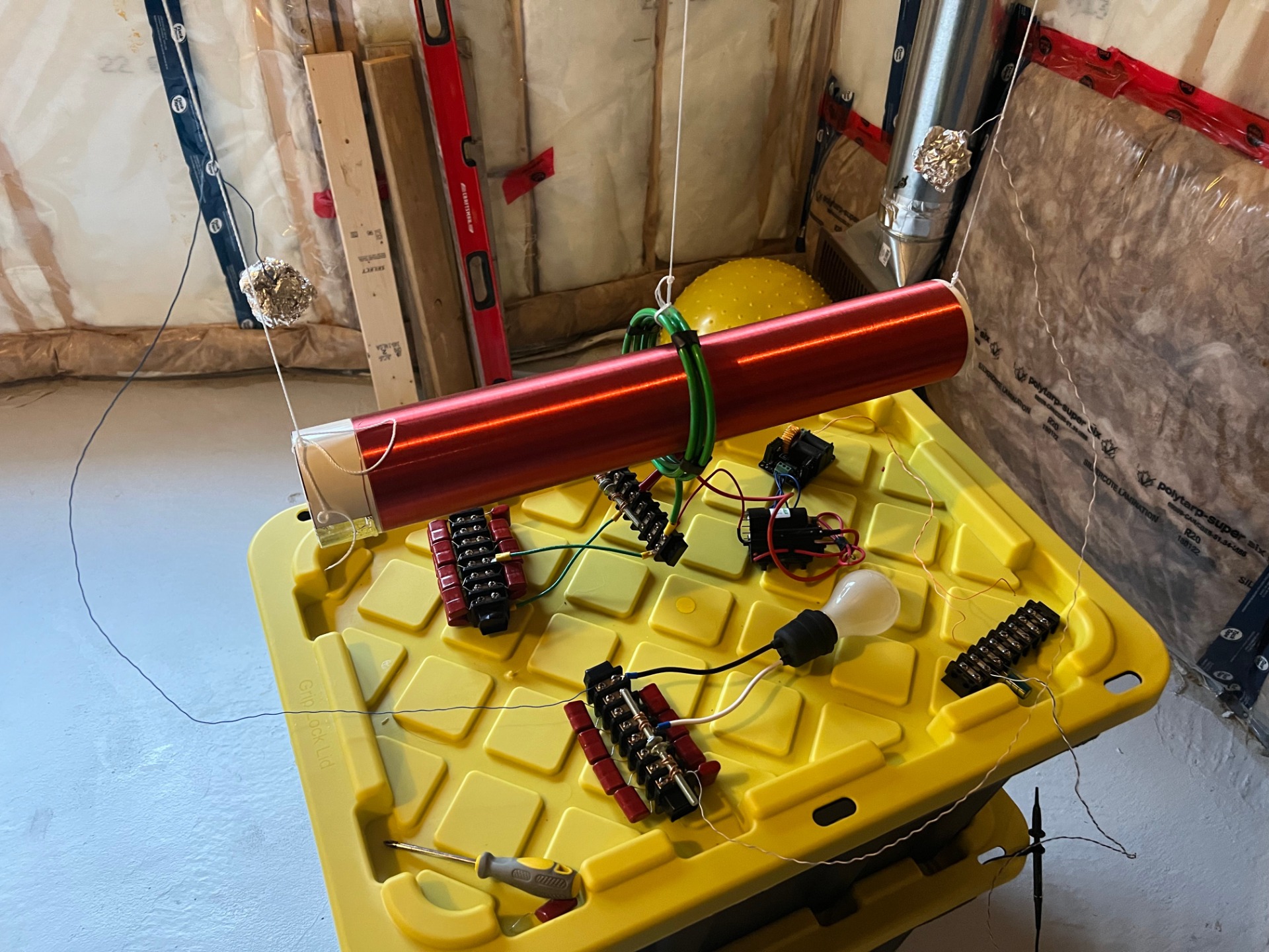

Повторение эксперимента из этого видео
по дипольному разделению зарядов ТТ

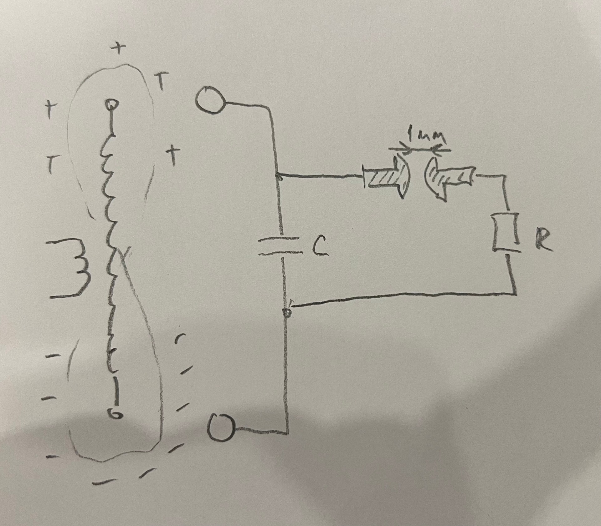

чем это видео интересно, автор утверждает что у ТТ есть особый режим работы при котором происходит разделение зарядов без дополнительных деталей (диполь) и образование радианта

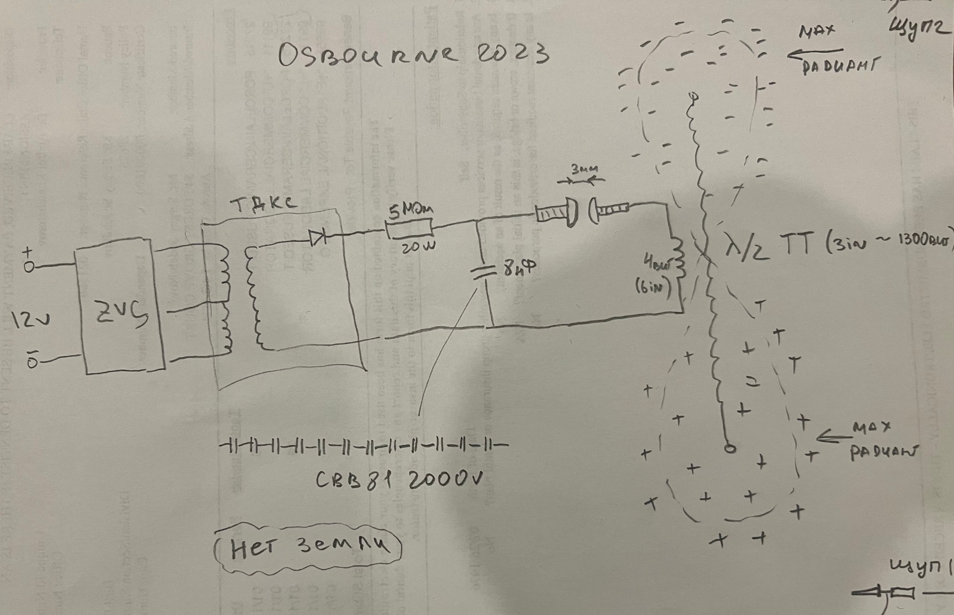

схема опыта
проверено, действительно работает

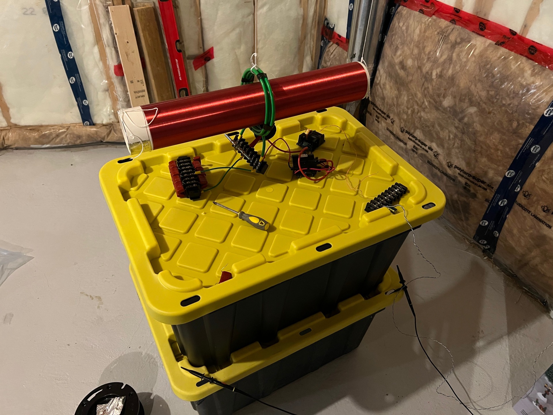

ТТ настроен на полволны, земли нет
на ТТ нет острых концов, есть небольшие площадки ал. Скотча

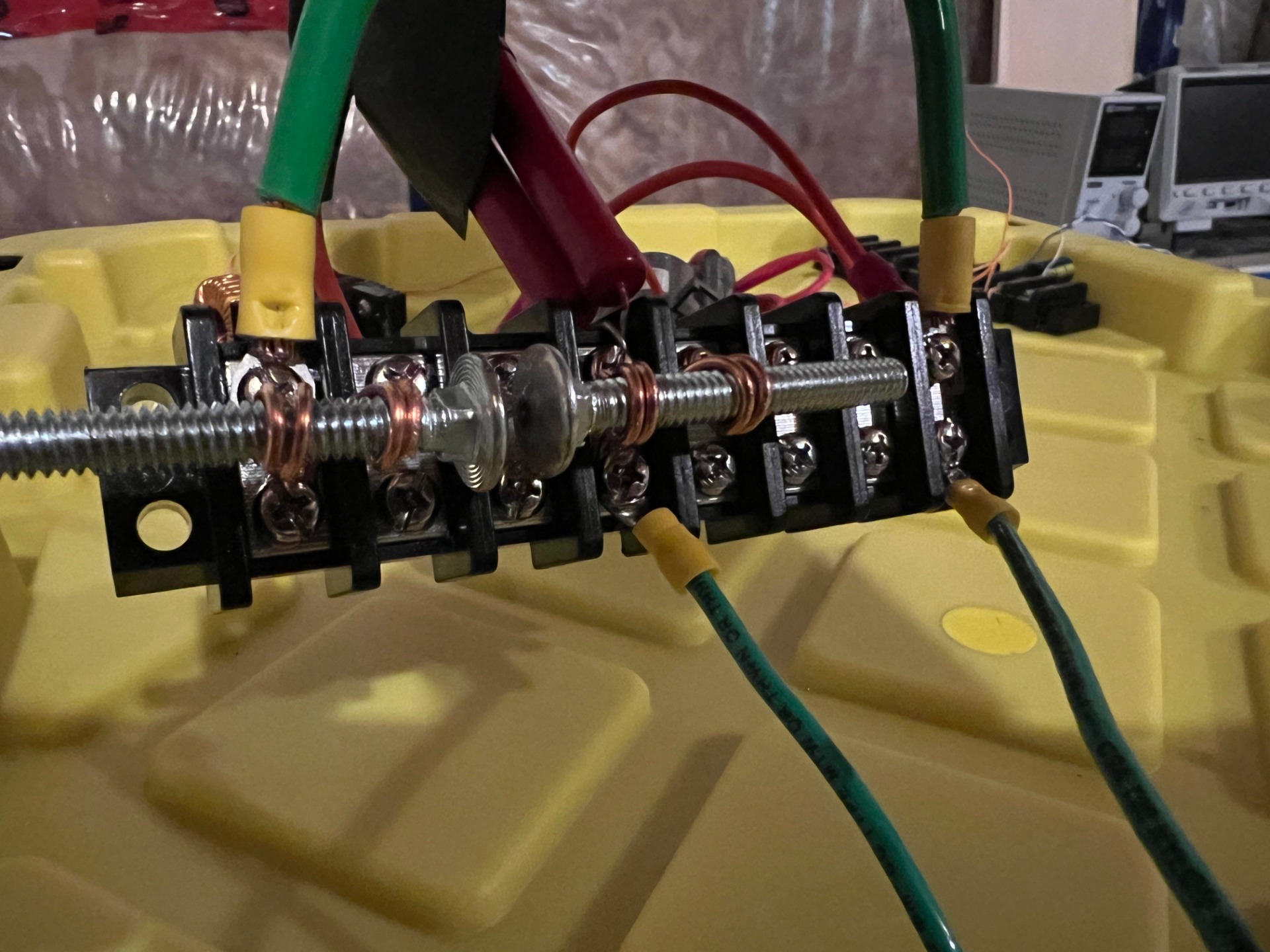

Эффект обнаруживается только при определенной емкости (в районе 8нФ и меньше) кондера и величине зазора разрядника (больше 3мм) и разрядника тупой формы.
в качестве разрядника я использовал два болта с шапками полусферической формы.

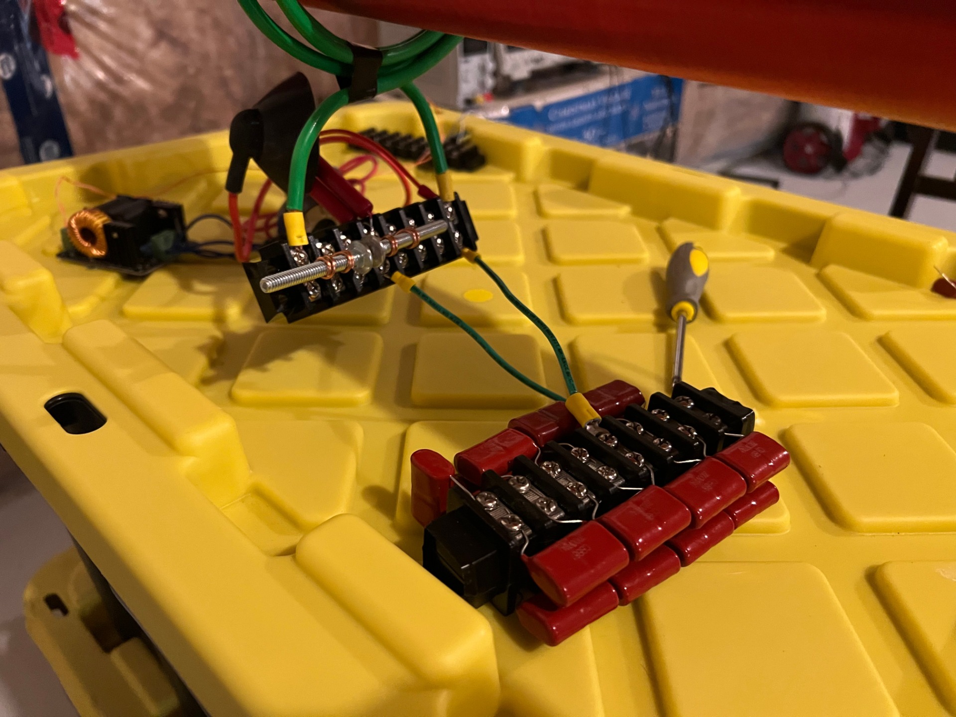

кандер наборный 12шт cbb81 0.1мкФ 2000в

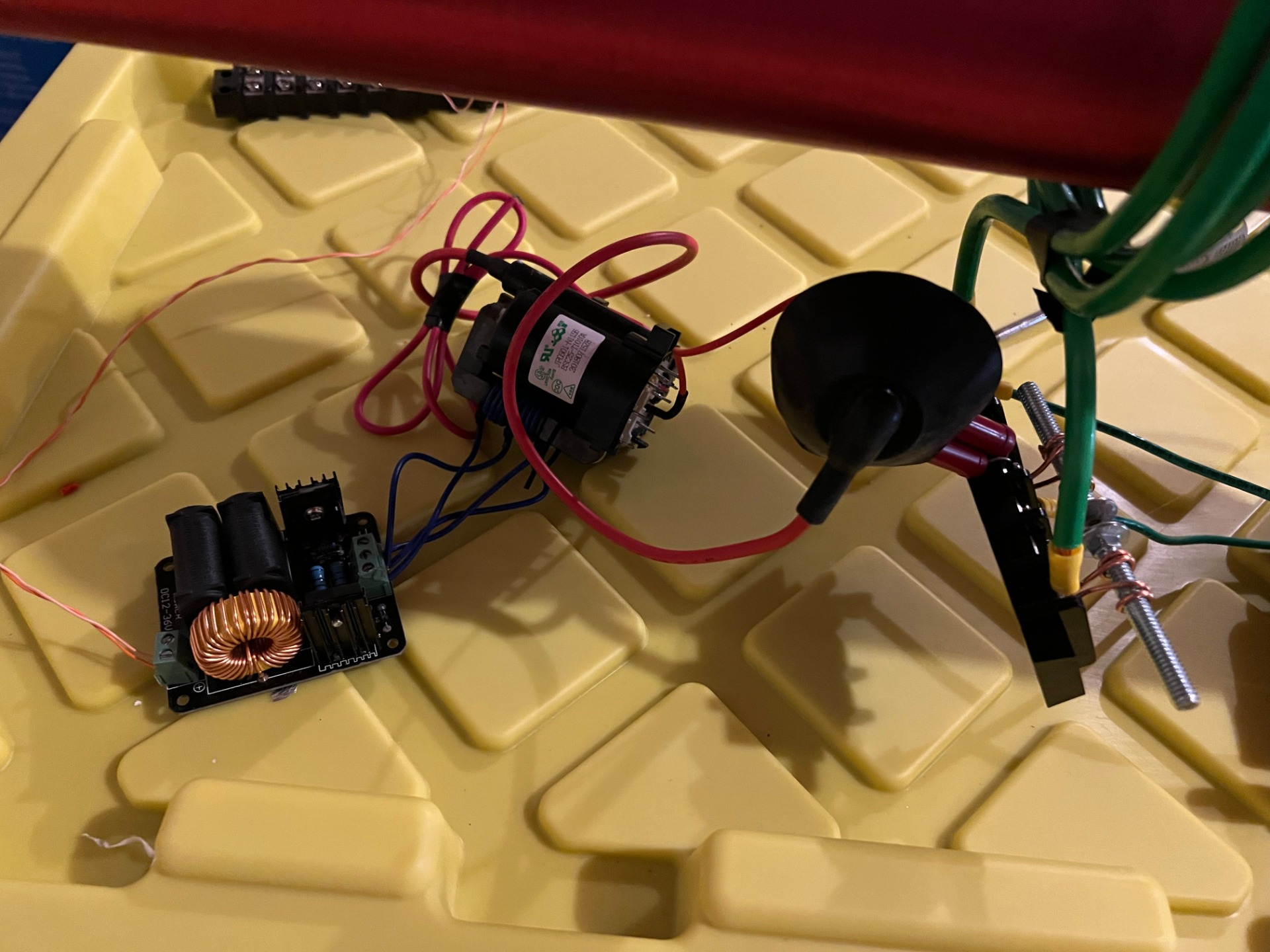

накачка 12в от бп от батареи на звс, который качает ТДКС, ТДКС подключен через 5МОм резистор 20Вт, мощность накачки 8Вт
намотка ТТ не имеет большого значения, только требование она должна быть достаточно длинная (не боченком)
нужно пробывать менять контакты индуктора накачки местами, оставить где эффеткт лучше

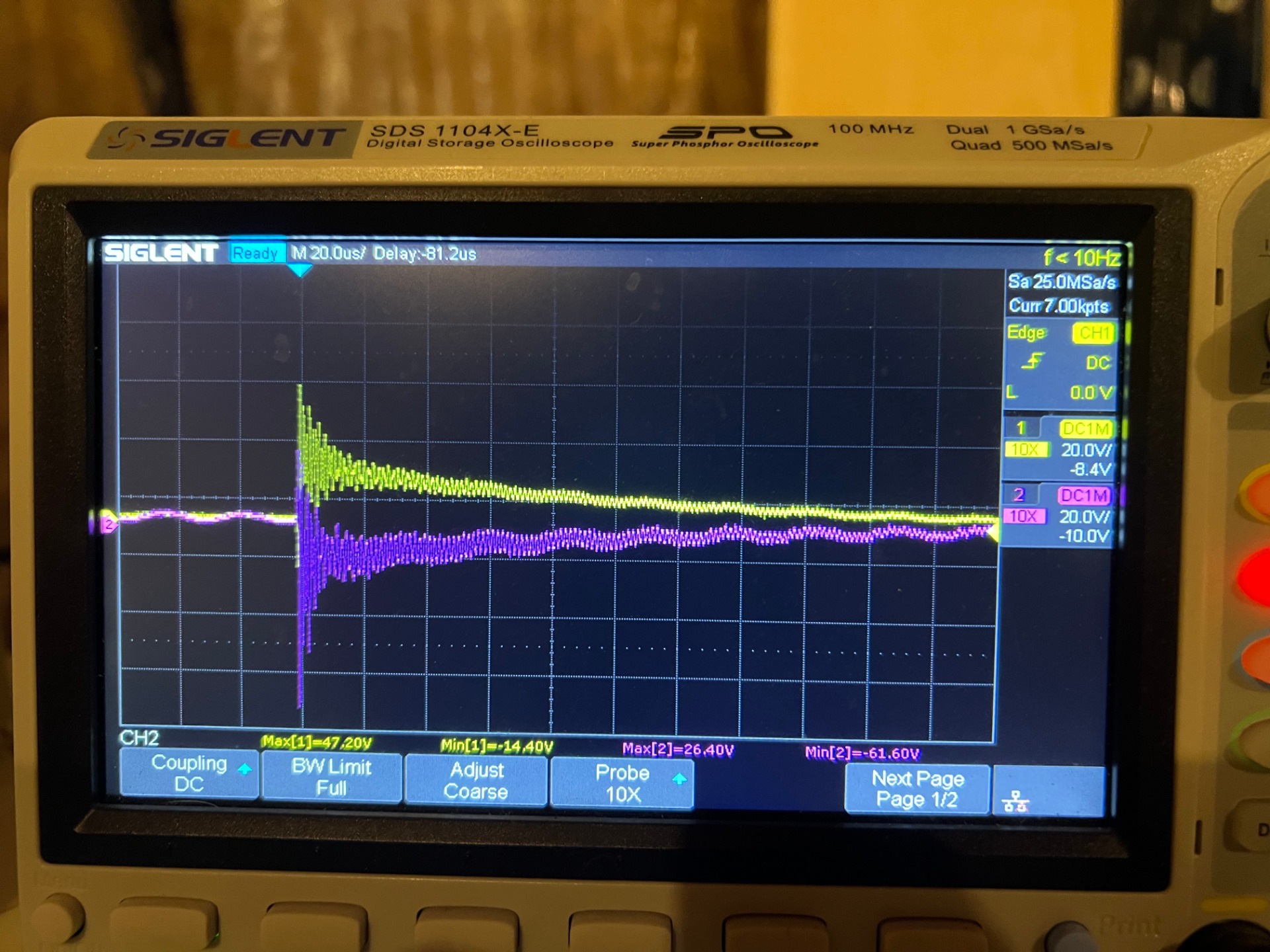

щупы ослика лежат на расстоянии 70см от ТТ, пользоваться им сложно так как ТТ в этом режиме отрубает всю электронику вокруг, ТТ работет от батареи
на ослике появляется диполь, один щуп показывает отрицательную статику, второй положительную
удивительно что ТТ колеблется не относительно нуля как все обычные резонаторы, это поведение создает диполь
последствия работы такого режима, все вокруг электризуется, кожу покалывает, башка сразу начинает болеть
Вопрос как снять с этого диполя?

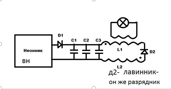

Попробуй сделать по аналогии с этим преобразователем:схема опыта
Другими словами - сделай шесть катушек такого же диаметра, плотно расположенных вокруг твоего диполя, соединённых в две группы по три последовательно соединённых в каждой.

Полуволновой диполь доказывает что бывают заряды положительные и отрицательные как отдельные заряды, это самое важное в этом опыте, что дальше с этим делать это другой вопрос, мощный диполь классическими методами я получить не могу
Диполь заряжает кондер без диодов, возможно можно другими методами добиться без тт
