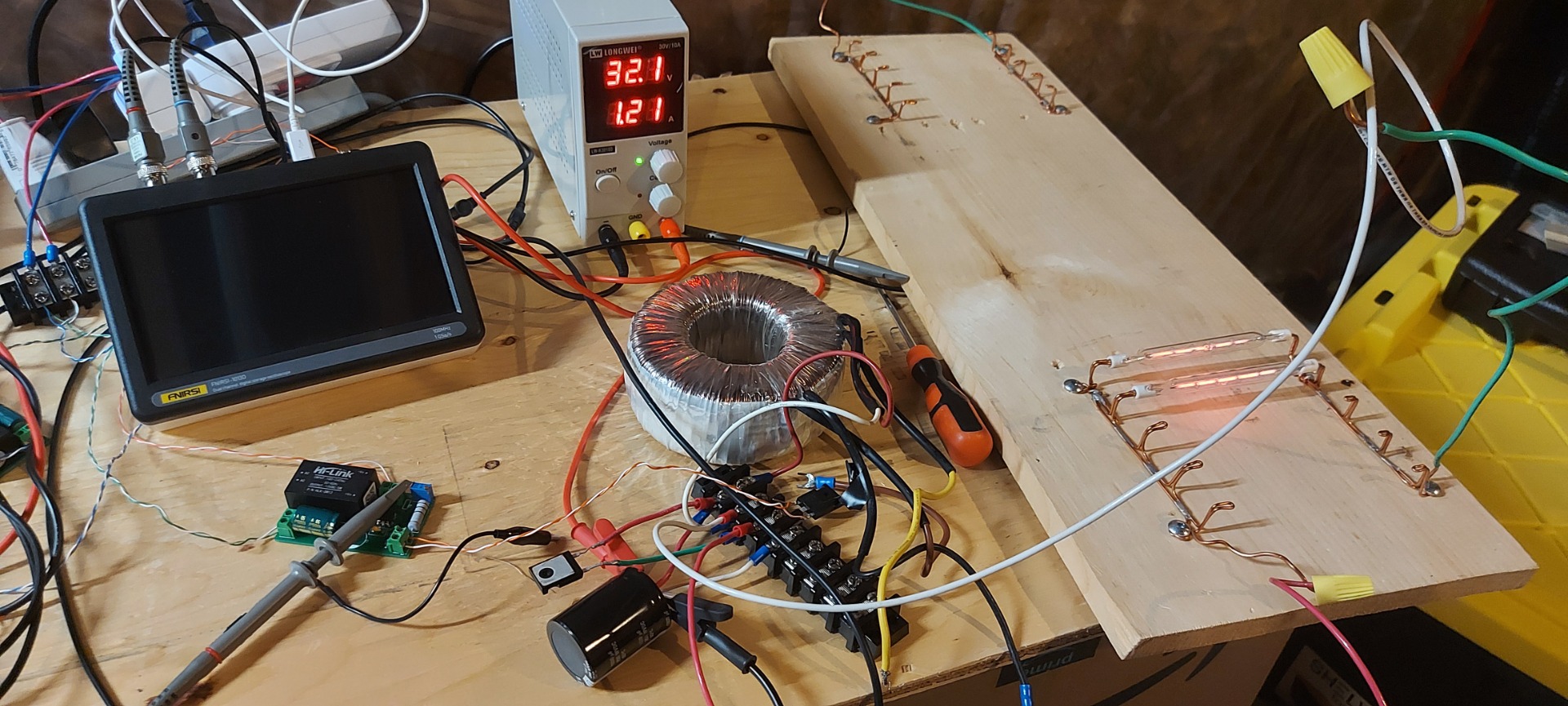

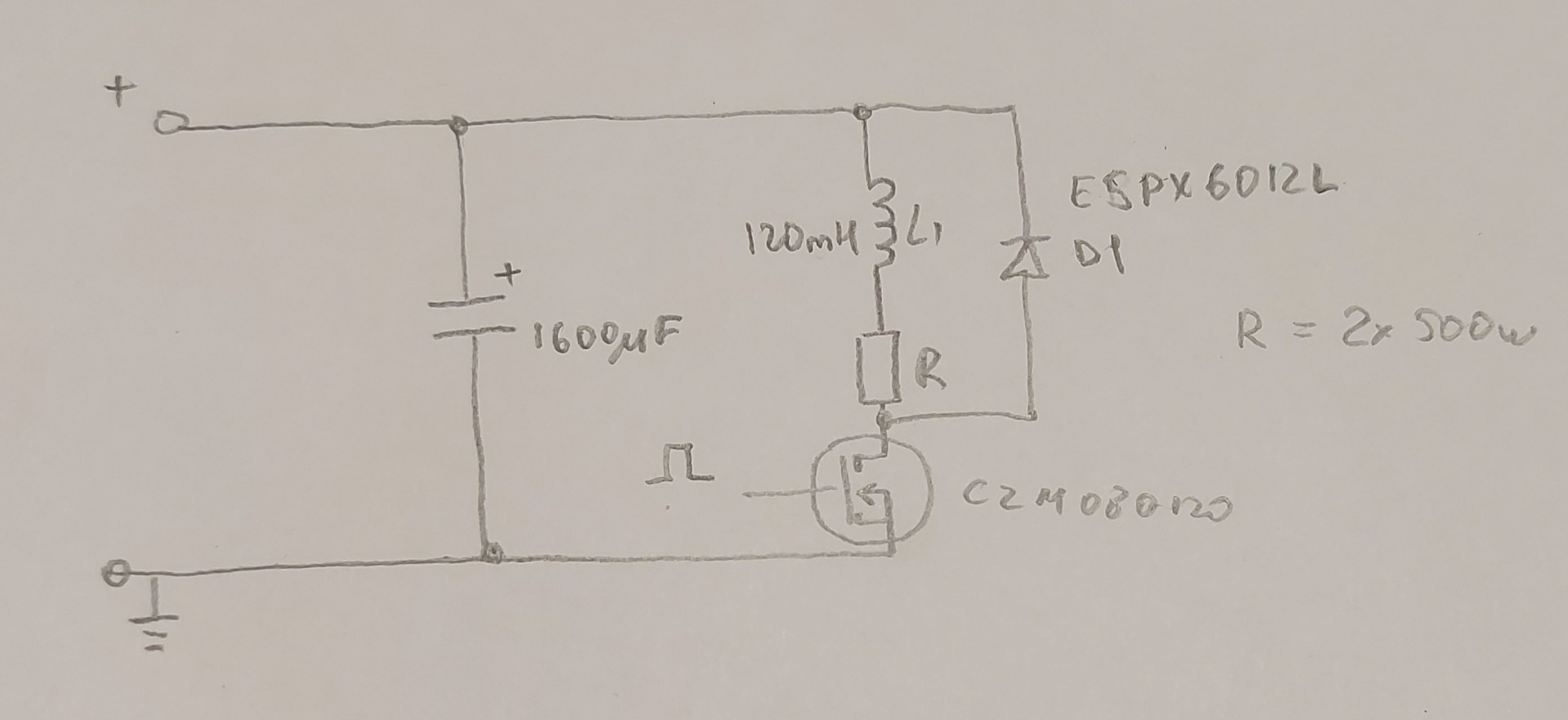

Кому интересно есть ещё индуктивная супердвойка
Такая схема
потребление порядка 40вт
Горят две 500вт лампы в неполный накал
В качестве индуктора - первичка тора на железе
Первый цикл заряд индуктивности через нагрузку
Потом разряд оэдс через нагрузку и диод
В связи с особенностью индуктивной супердвойки это работает только с низкоомными нагрузками, но есть одно преимущество, нужен только один транзистор

Osbourne пишет: Кому интересно есть ещё индуктивная супердвойка
У меня подозрение, что на катушке это работает только на емкостную нагрузку... И я даже в этом уверен... Хотя в данном случае нагрузка в какой-то мере это есть емкость, поэтому очень может быть...

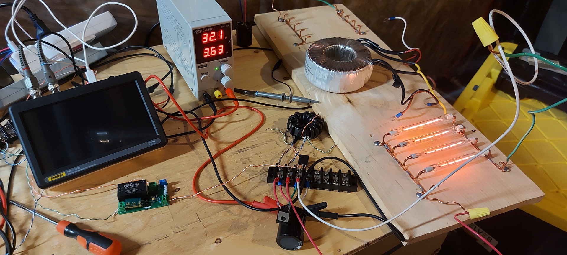

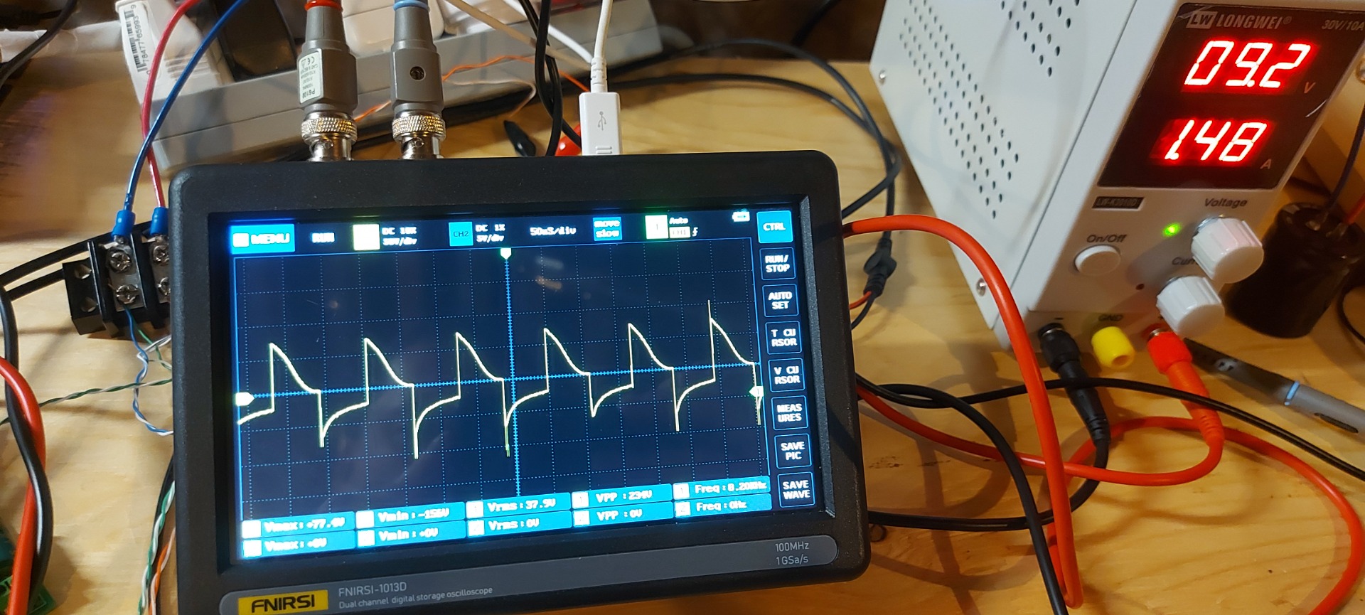

Поменял индуктор на феррит
12 витков вокруг индуктора 60мм
Тянет 2квт нагрузку не в полный накал потребление 116вт
Напряжение на индукторе около 800в при 32в питания
Транзистор и диод без радиатора, нагревается довольно быстро при такой нагрузке

Добрый день Осборн частота какая?

Osbourne Как думаешь, а если схему изменить вот так?
Вместо ключа поставить транзистор, напряжение приподнять.
