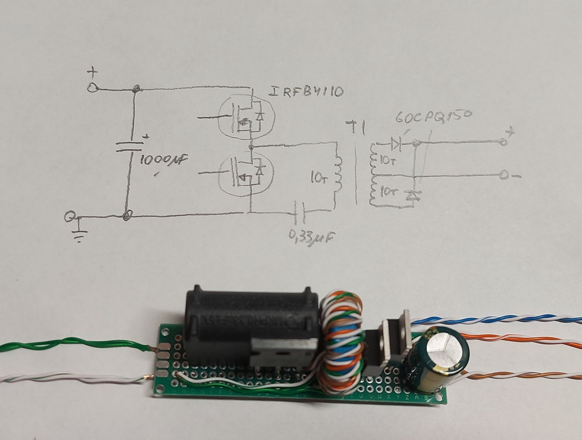

Задумано так, что каждая секция будет изолирована друг от друга, поэтому управление может быть от одного генератора, требование только оптоизоляция двух драйверов ключей, есть ещё вариант это индуктивное управление ключами, на один трансформатор можно повесить все управление транзисторами, ну и на худой конец, полностью изолированные модули

каждая секция это отдельная супердвойка изолированная от других вторичкой трансформатора, как включается надо пробывать разные варианты, последовательно самое простое, но должен быть рост напряжения с каждым шагом

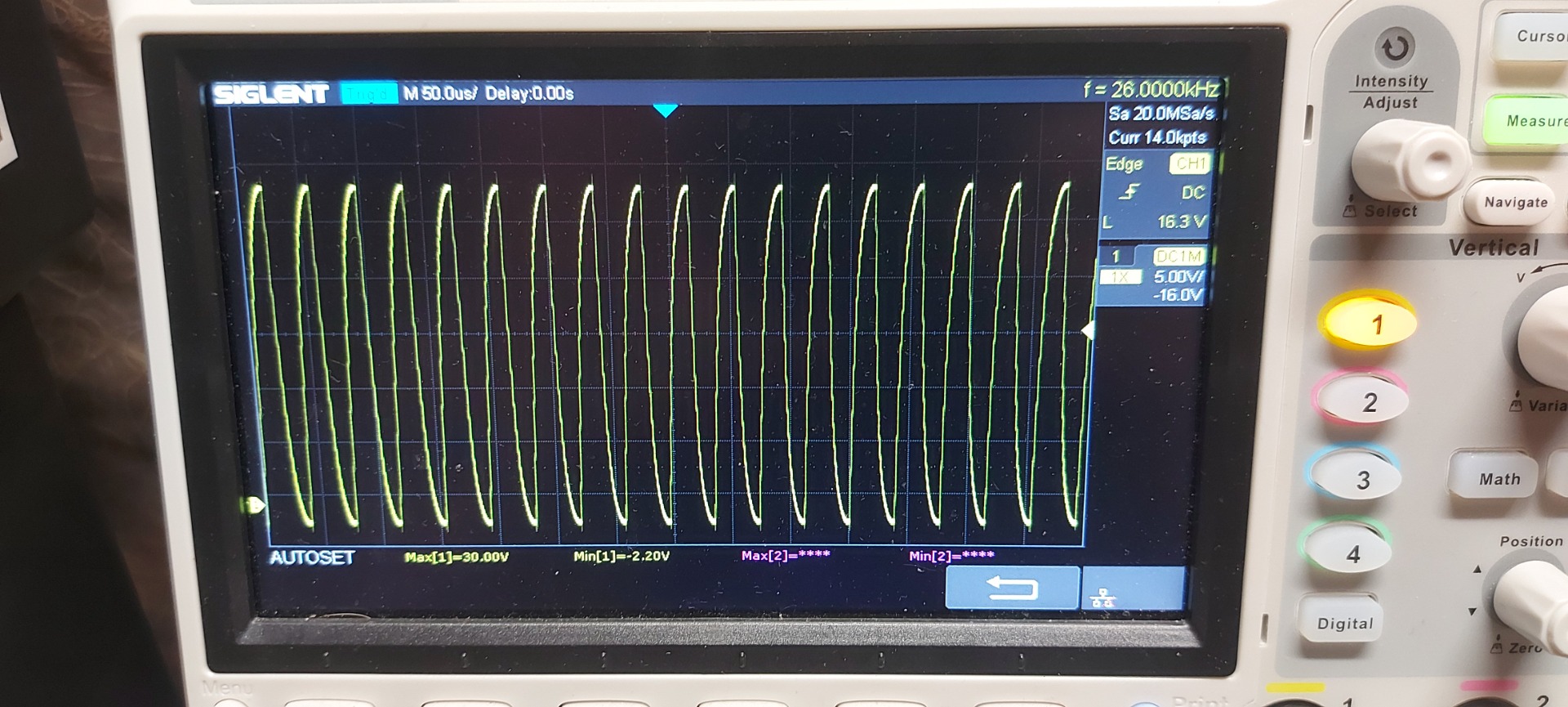

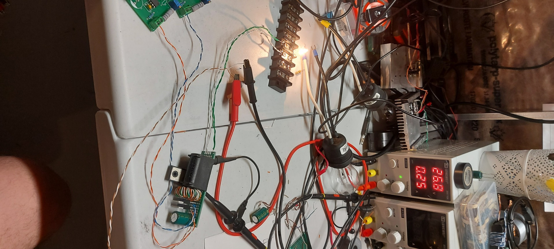

было время только один модуль протестировать
вообшем мелкие кольца не очень годятся, надо будет подбирать трансформатор
получилось 26кГц полный цикл заряда-разряда на низкоомную нагрузку что идеально, с высоокоомной нагрузкой первичка начинает входить в резонанс
не знаю хорошо это или плохо, завтра второй блок подключу
