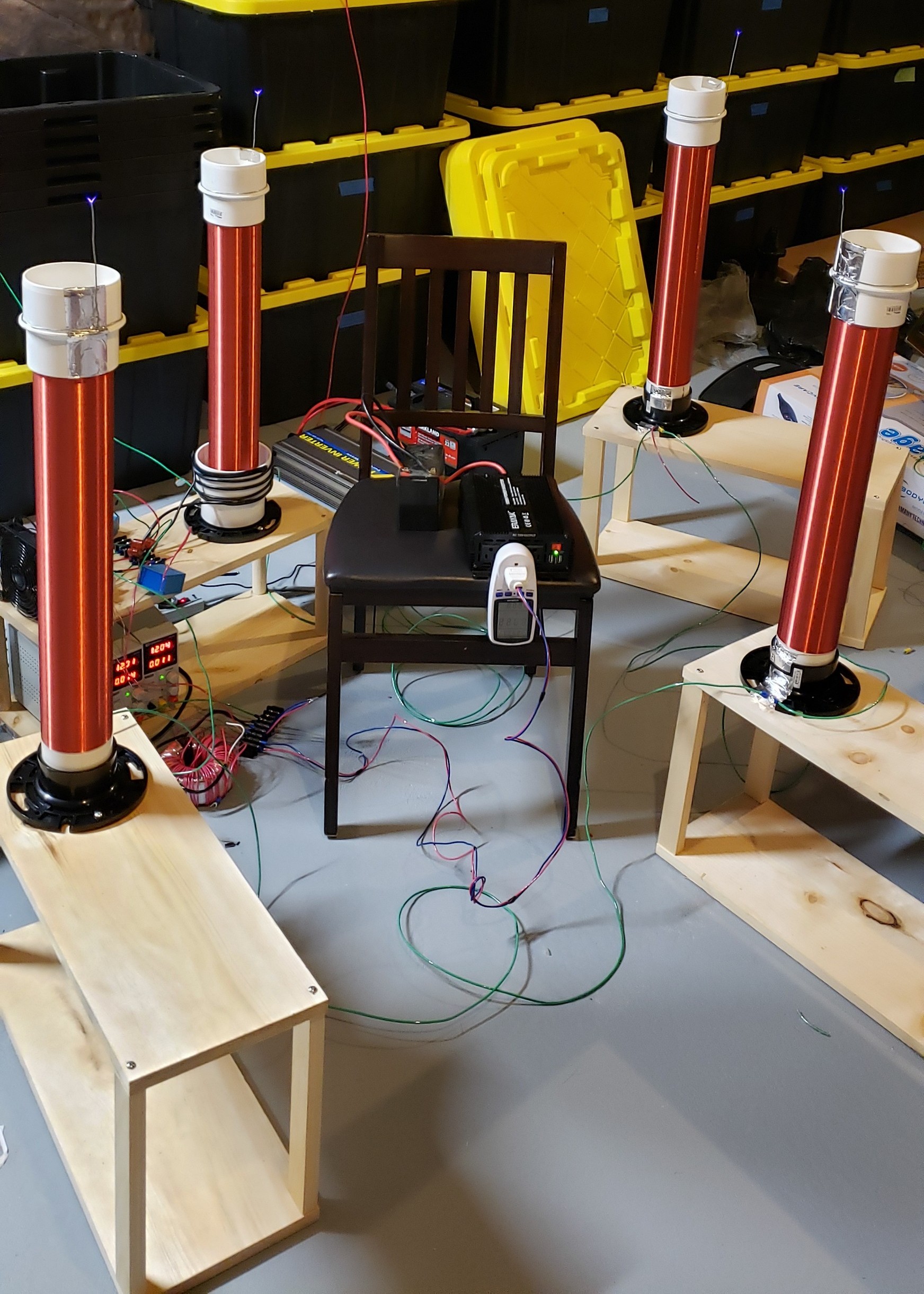

Вот эксперимент по Смиту, как я и думал при накачке одной тт, остальные катушки в зоне действия самовозбуждаются, все три стримера хорошо видны,
ток потребления падает когда все три работают.
Т.е каждая катушка захватывает заряды из среды хорошо видно по шару.....

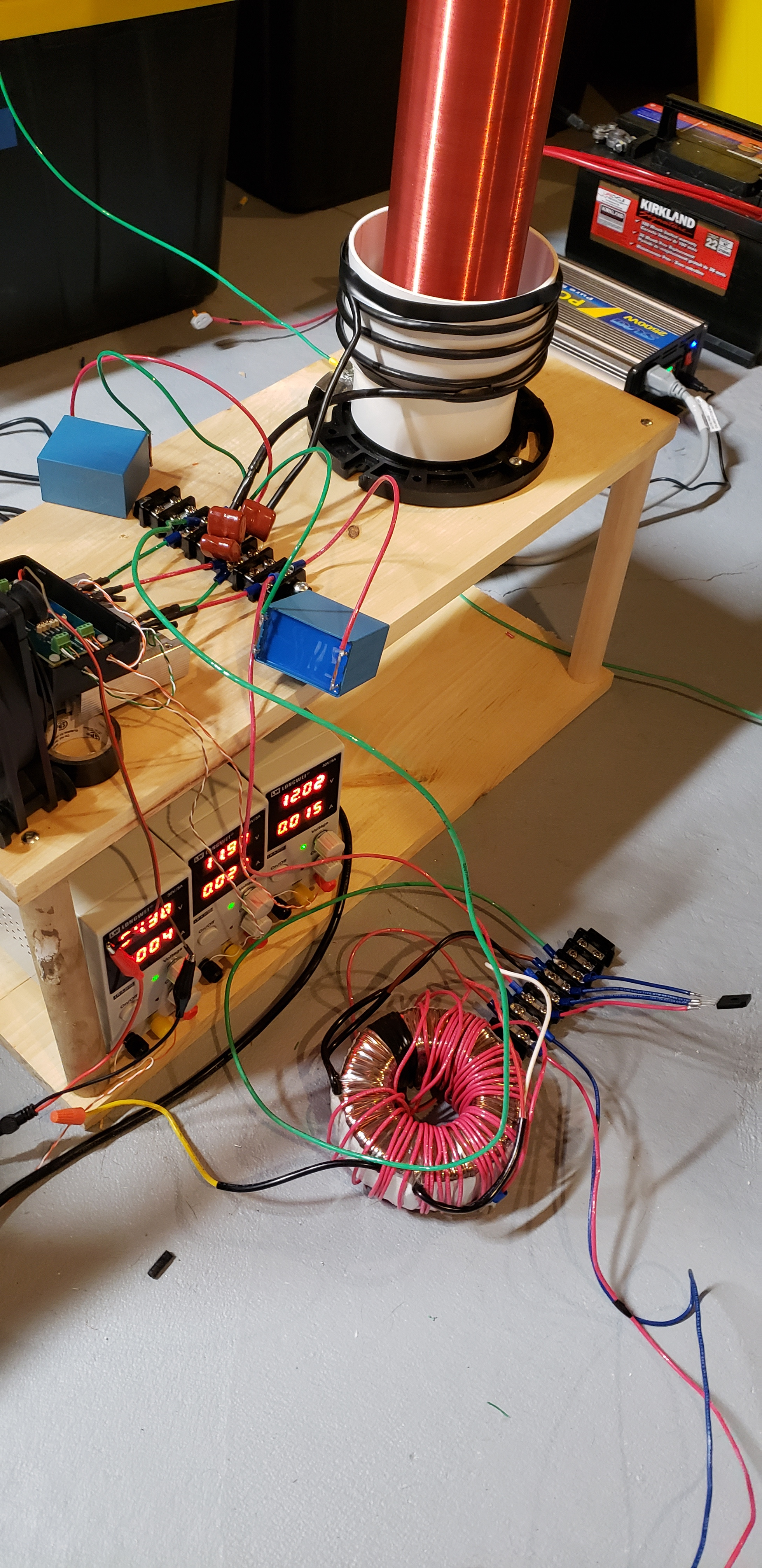

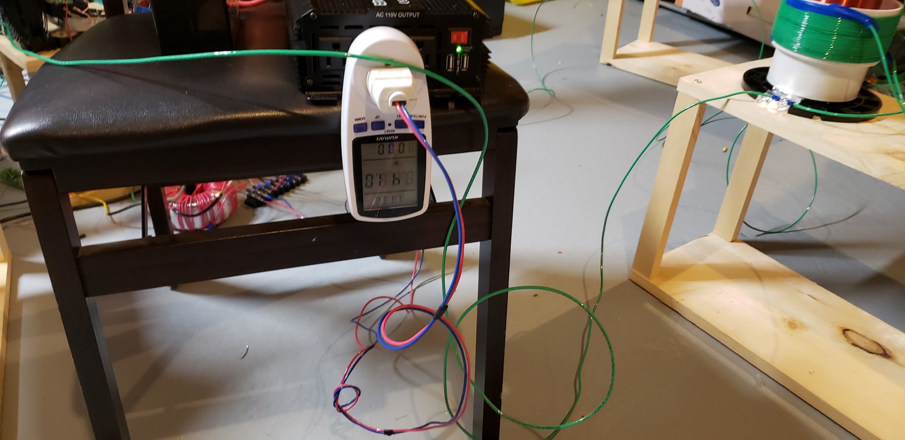

усовершенствовал немного накачку, поставил транс 110в на 28в, мост,
уменьшил до 40мкФ сглажывающие кондеры, стало намного лучше, ключи перестали греться
проводил опыты по передаче энергии на другие тт, работает хорошо

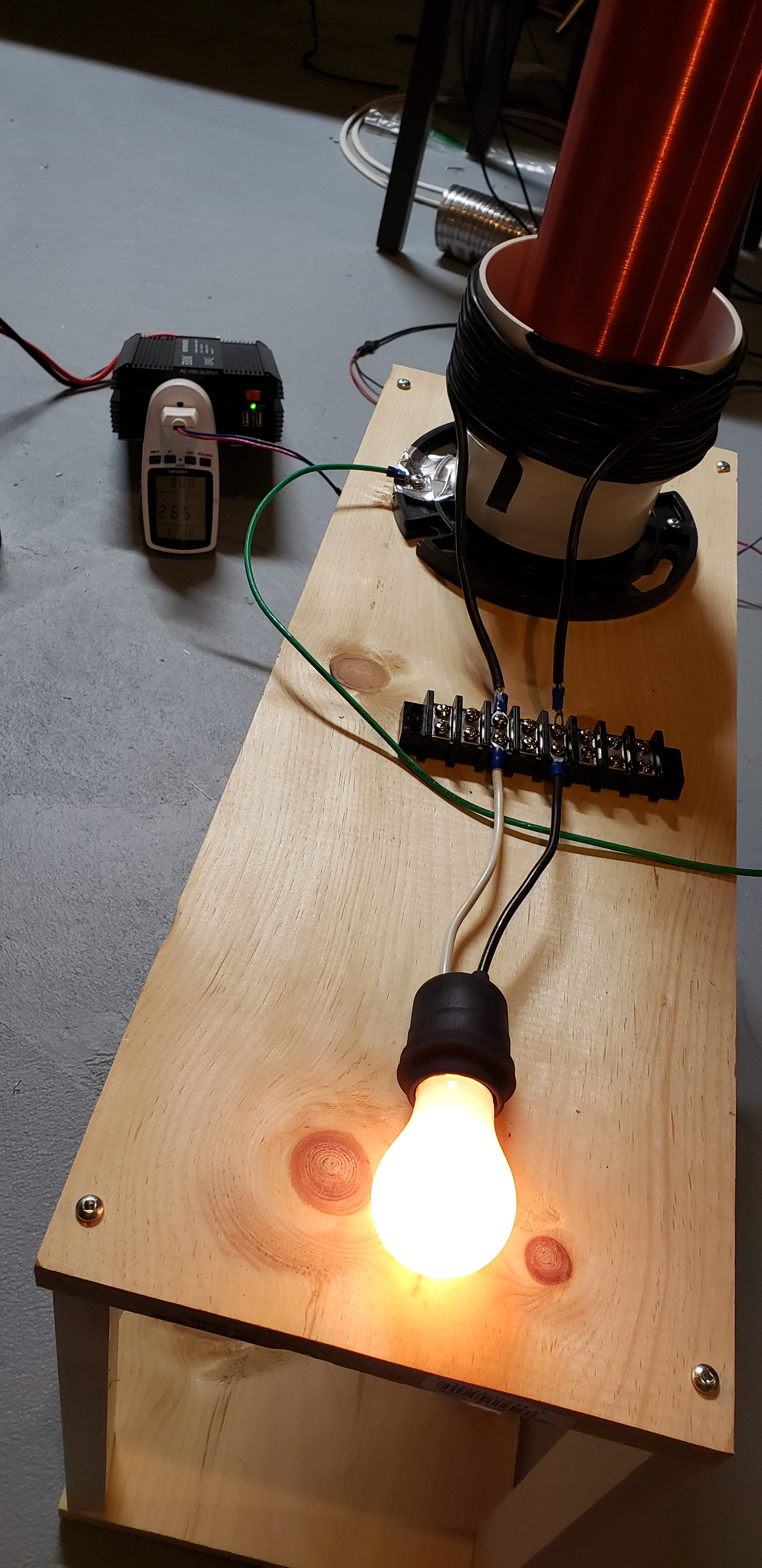

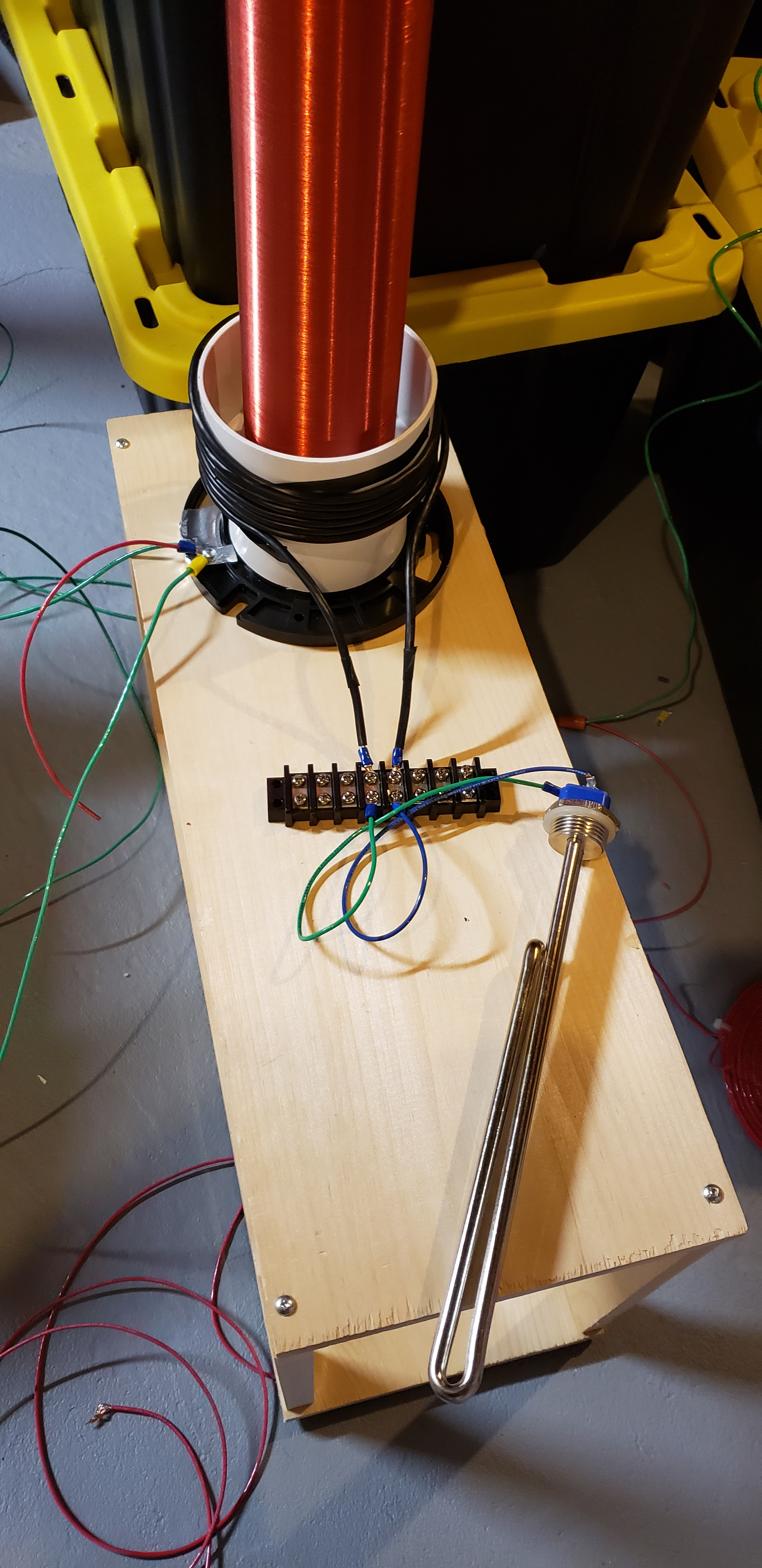

снимал пока просто намоткой по типу первички задающей тт
изменения мощности накачки или сбоя резонанса не наблюдается при подключении нагрузки,
подключал лампу 60вт и кипятильник одновременно (он сильно не нагревается, только ради корочения)
передча энергии работает только когда сигнал передающей тт промодулирован
у меня по питанию идет АМ модуляция 60гц

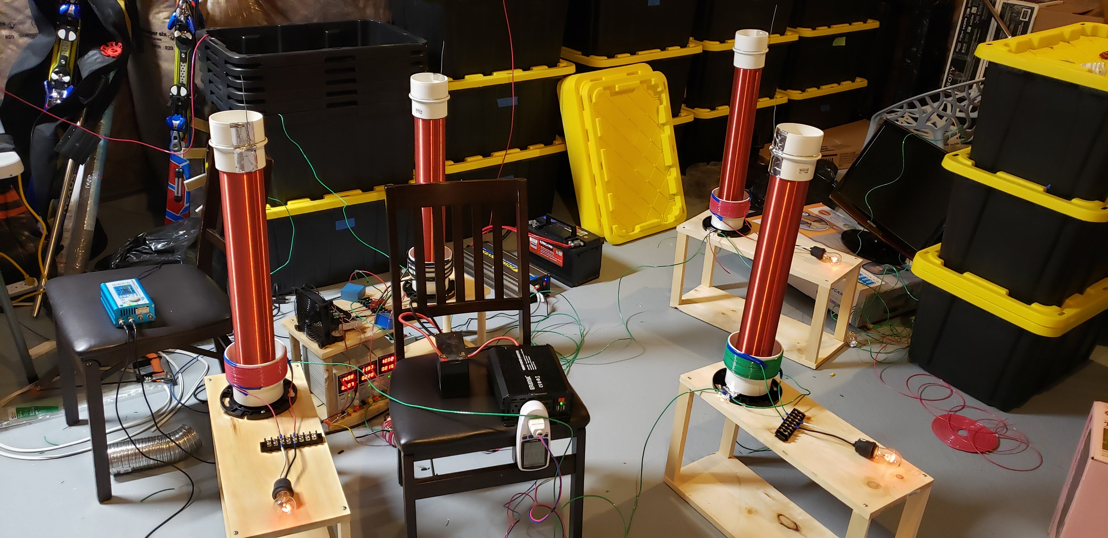

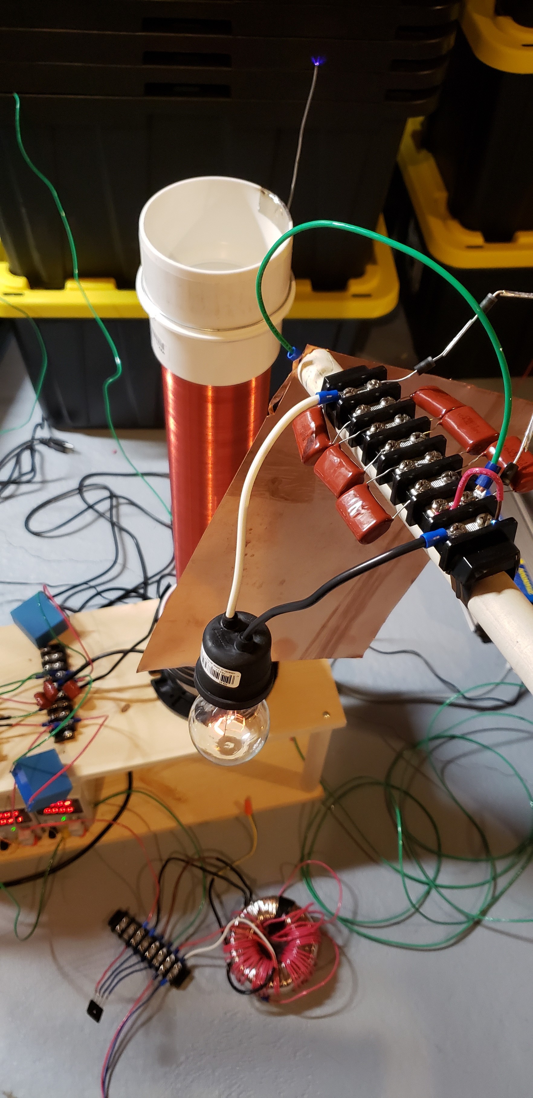

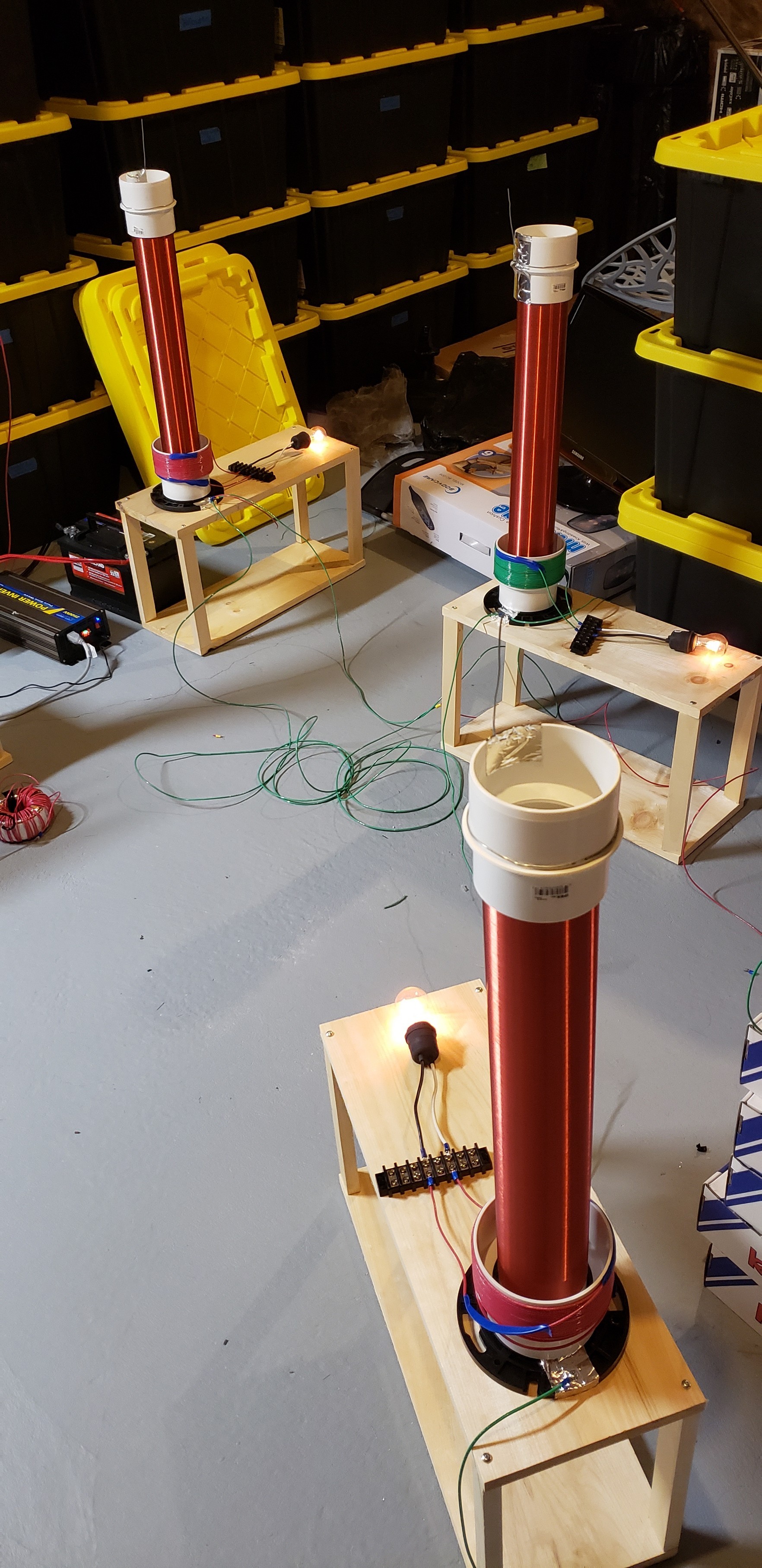

в продолжении темы, подлючил все катушки что у меня есть
синхронизируются без проблем
сделал на всех сьемные вторички,
лампы горят в полнакала, накачка 40вт
что заметил, геометрия рулит
чуть дальше или ближе эффеты меняются
лампы горят по разному
сложно найти место где лампы горят одинаково
Спасибо сказали tokar_ev, NikAndr, allanova27

Тут вариантов масса, я думал что окружность оптимальный вариант, но думаю что это далеко не факт, так как каждая катушка становится генератором поля, проявляются эффекты интерференции круговых полей, как круги от капель на воде
точно проверено что когда ближе метра, эта система перестаёт надежно работать, т.е в дело вступают волны Герца и все взаимодействия становятся по классике

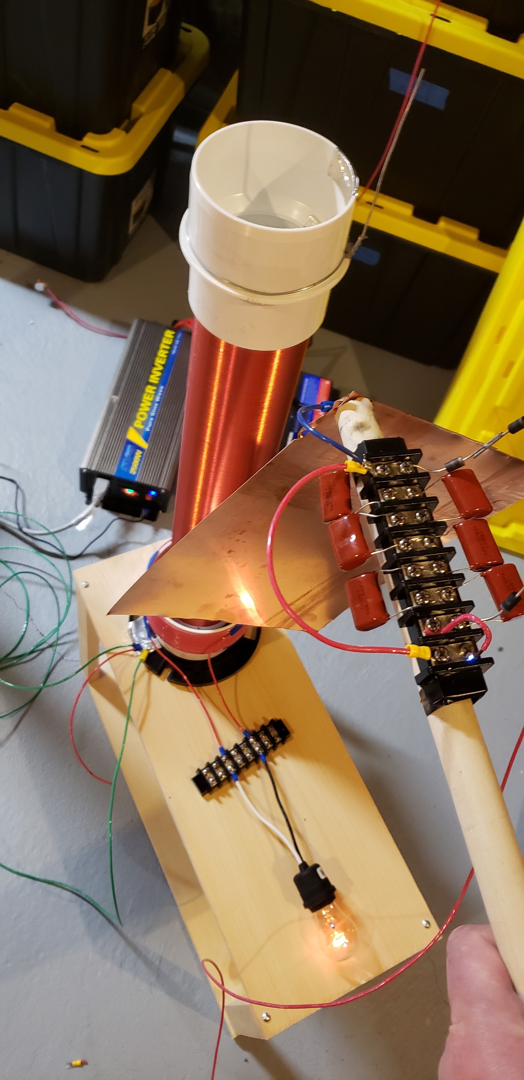

узнал для себя интересную особенность ТТ,
оказывается земля не нужна для четвертьволнового резонанса
вместо земли просто кусок провода метров 5 и вторичные теслы соеденены вместе, эффет еще лучше, лампы горят ярче
еще один момент оптимальное расположение это по иронии судьбы
- спираль Архимеда

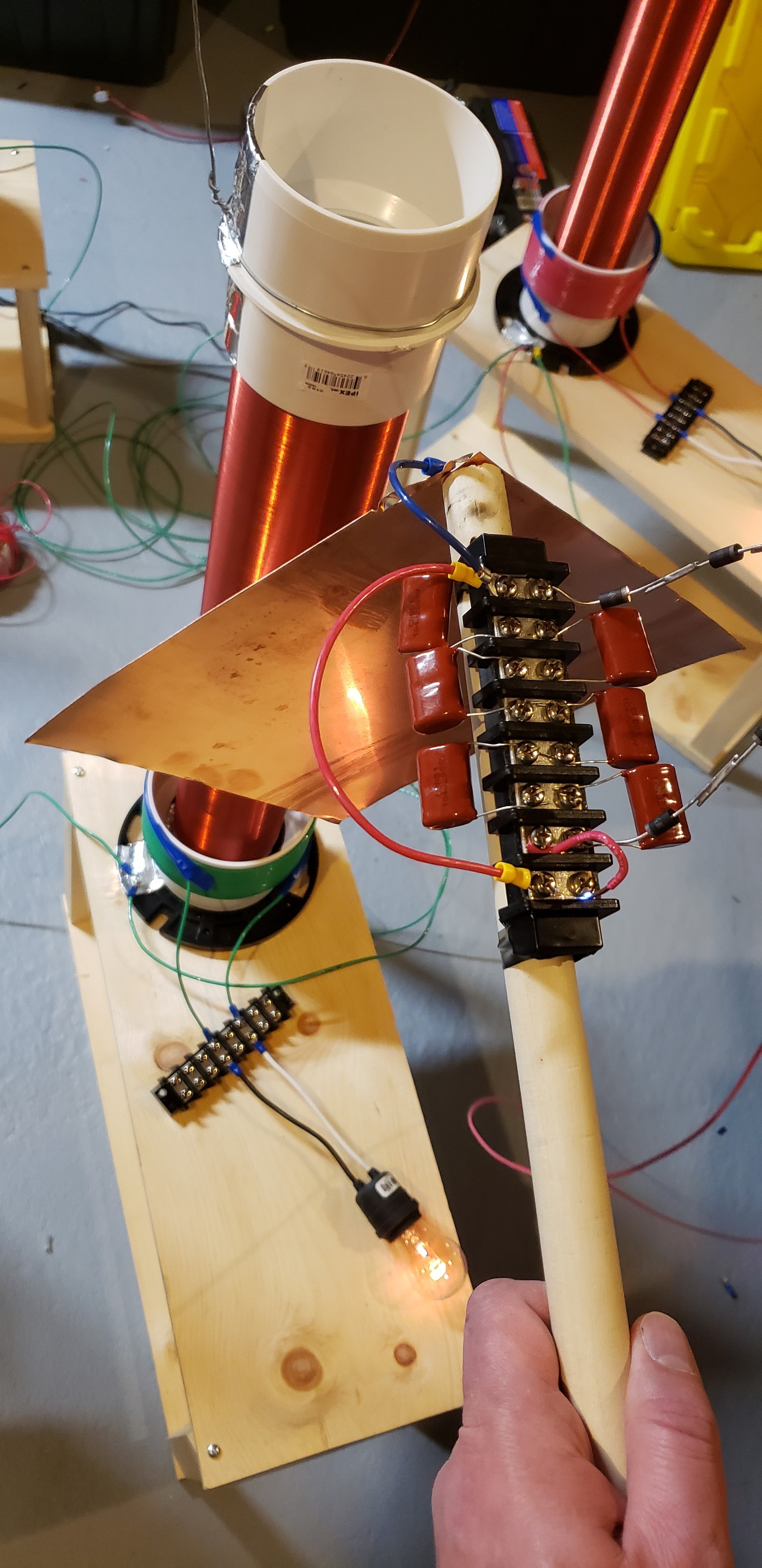

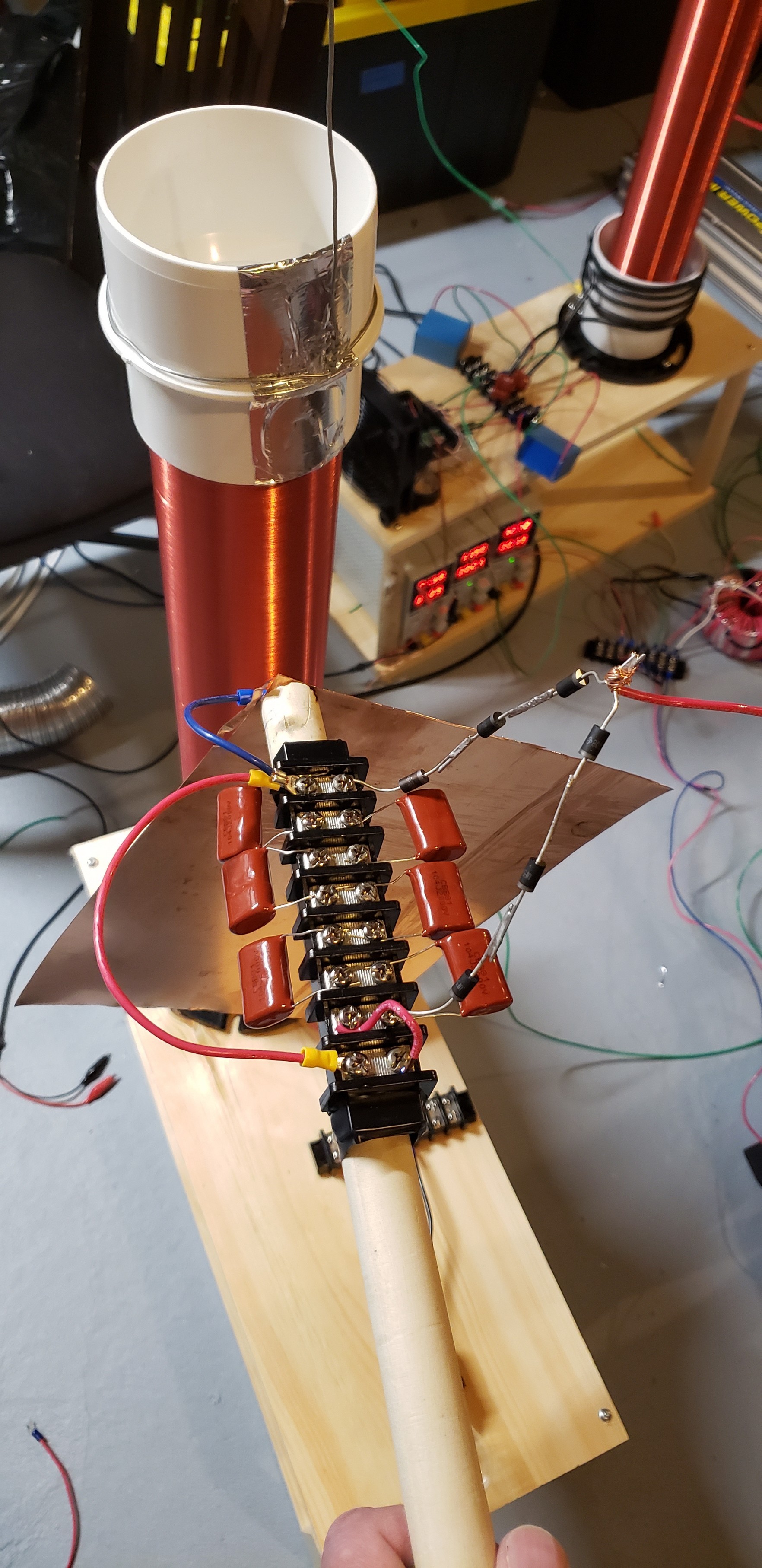

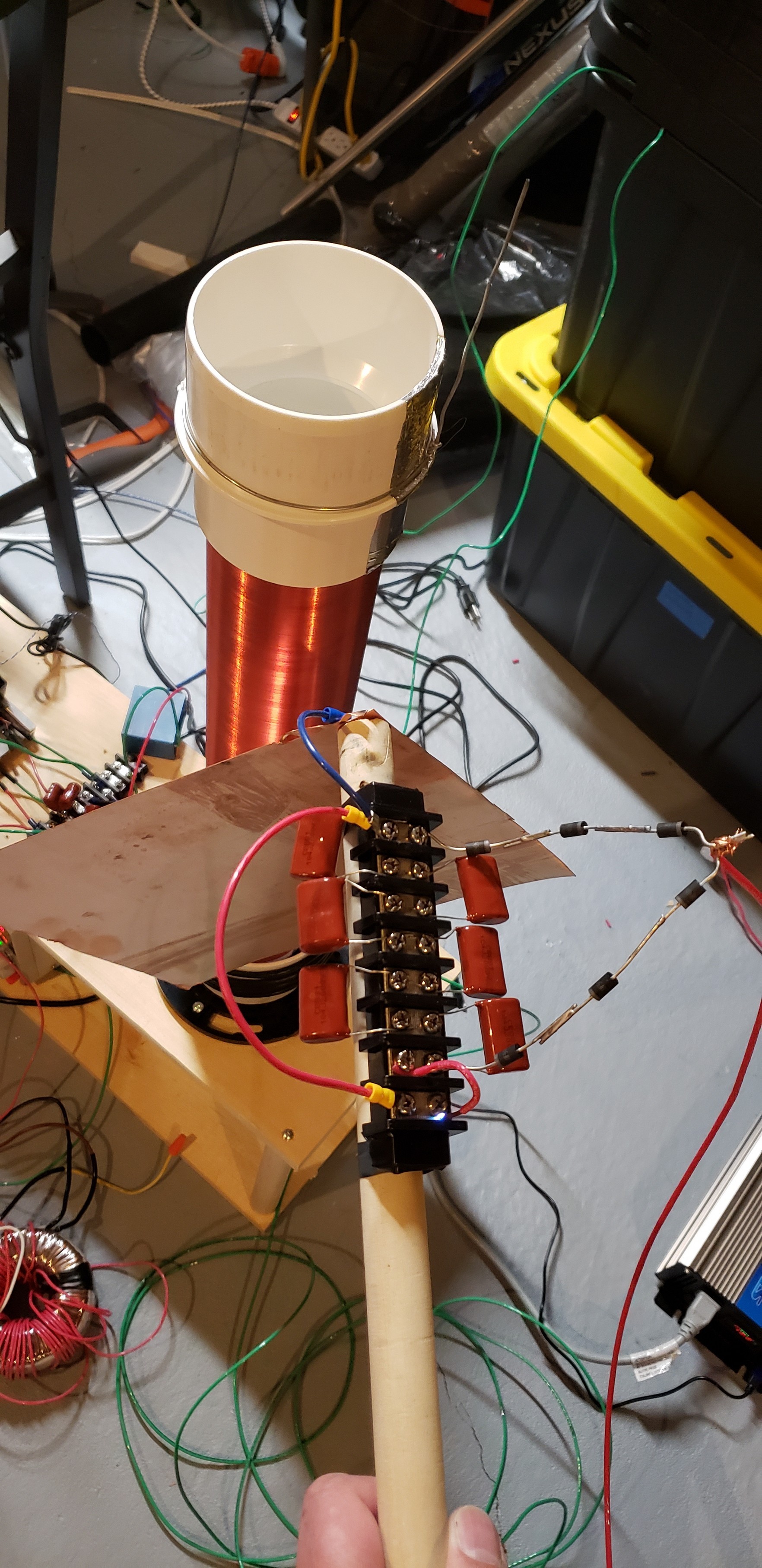

на тему сьема статики
все отлично снимается на вилку Авраменко
схема сьема - антена, вилка, кондеры, разрядник и нагрузка
получается что статика засасыватся на ТТ через вилку
на палке держу у всех катушек поочереди, на каждой работает
для себя не решил какой метод лучше, вилкой или сьемной вторичкой
