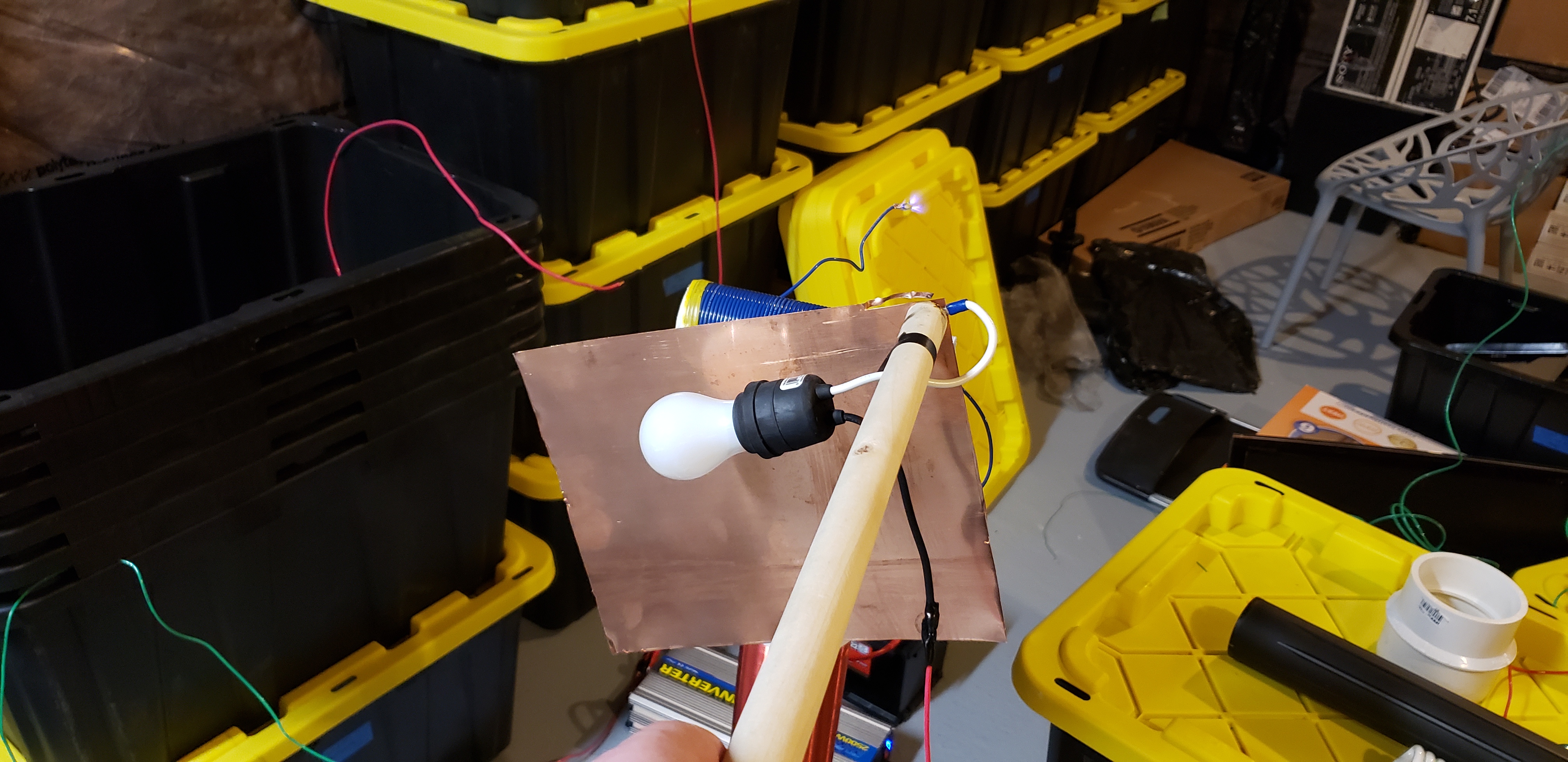

Опыты с разными катушками, пока ничего интересного.
Опыт с лопатой повторить не смог по причине отсутствия катушки на 1/3 длинны, надо мотать
Если брать целую доп катушку то ничего интересного нет.

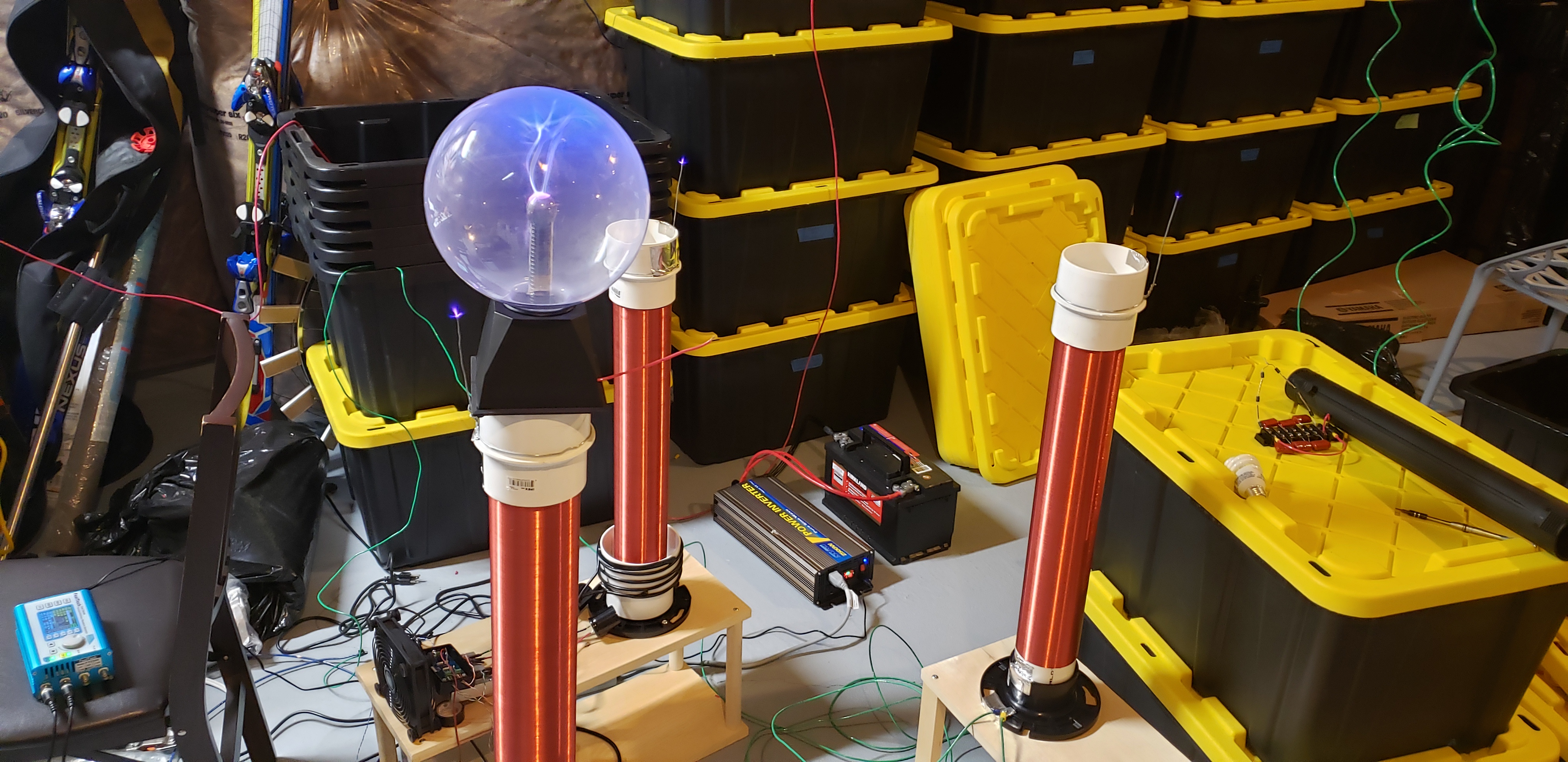

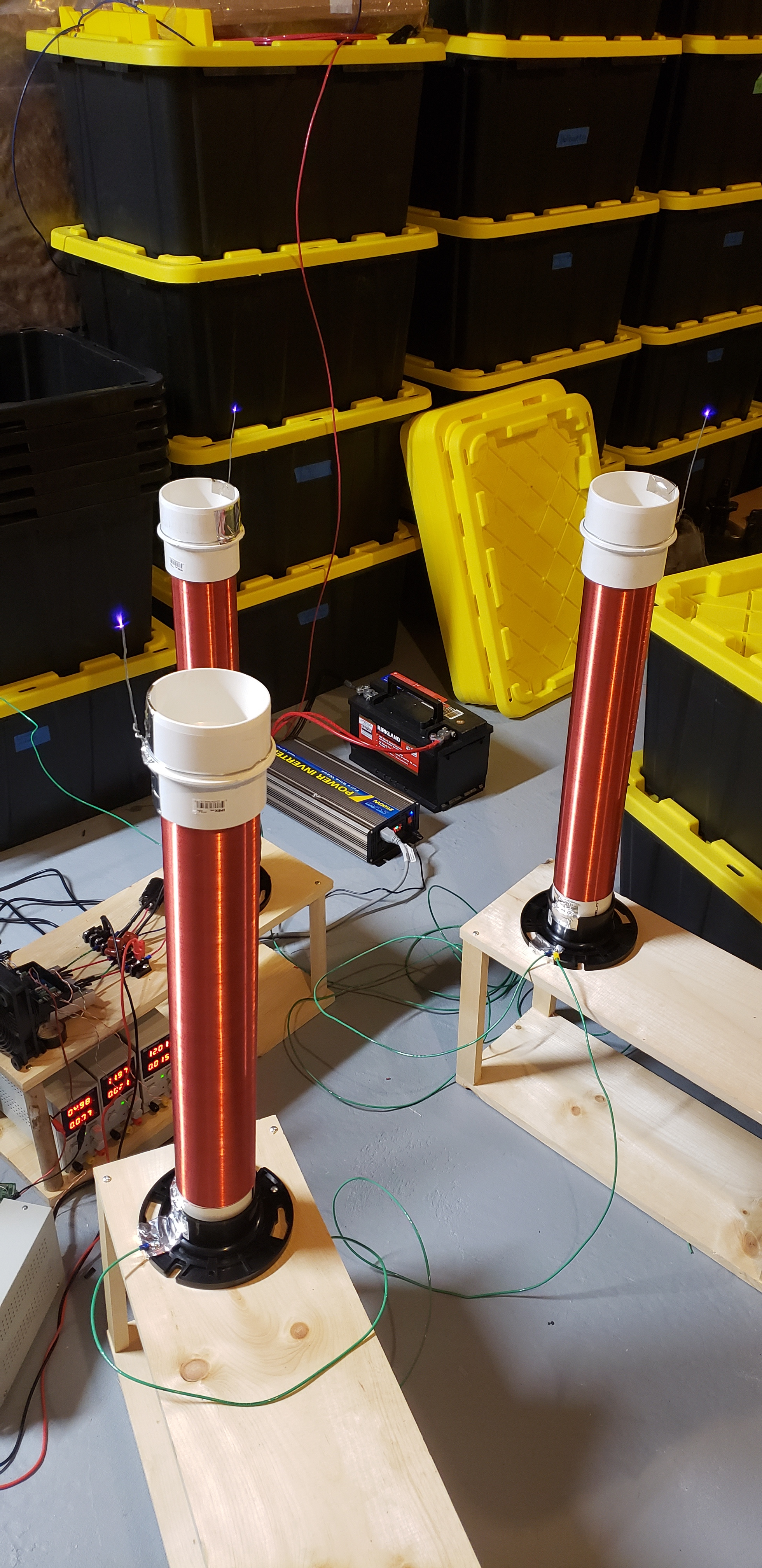

Из хороших новостей
Вот эксперимент по Смиту, как я и думал при накачке одной тт, остальные катушки в зоне действия самовозбуждаются, все три стримера хорошо видны,
ток потребления падает когда все три работают.
Т.е каждая катушка захватывает заряды из среды хорошо видно по шару.
Катушки соединяются землёй по одному проводу.
Намотаны, накачка против часовой, вторая против часовой, третья по часовой, направлении намотки не влияет, ток потребления не растёт
Количество витков у всех катушек одинаковое в районе 1256, резонанс подбирал кусочками железного скотча на макушке
Спасибо сказали tokar_ev, AntonW, val_128
