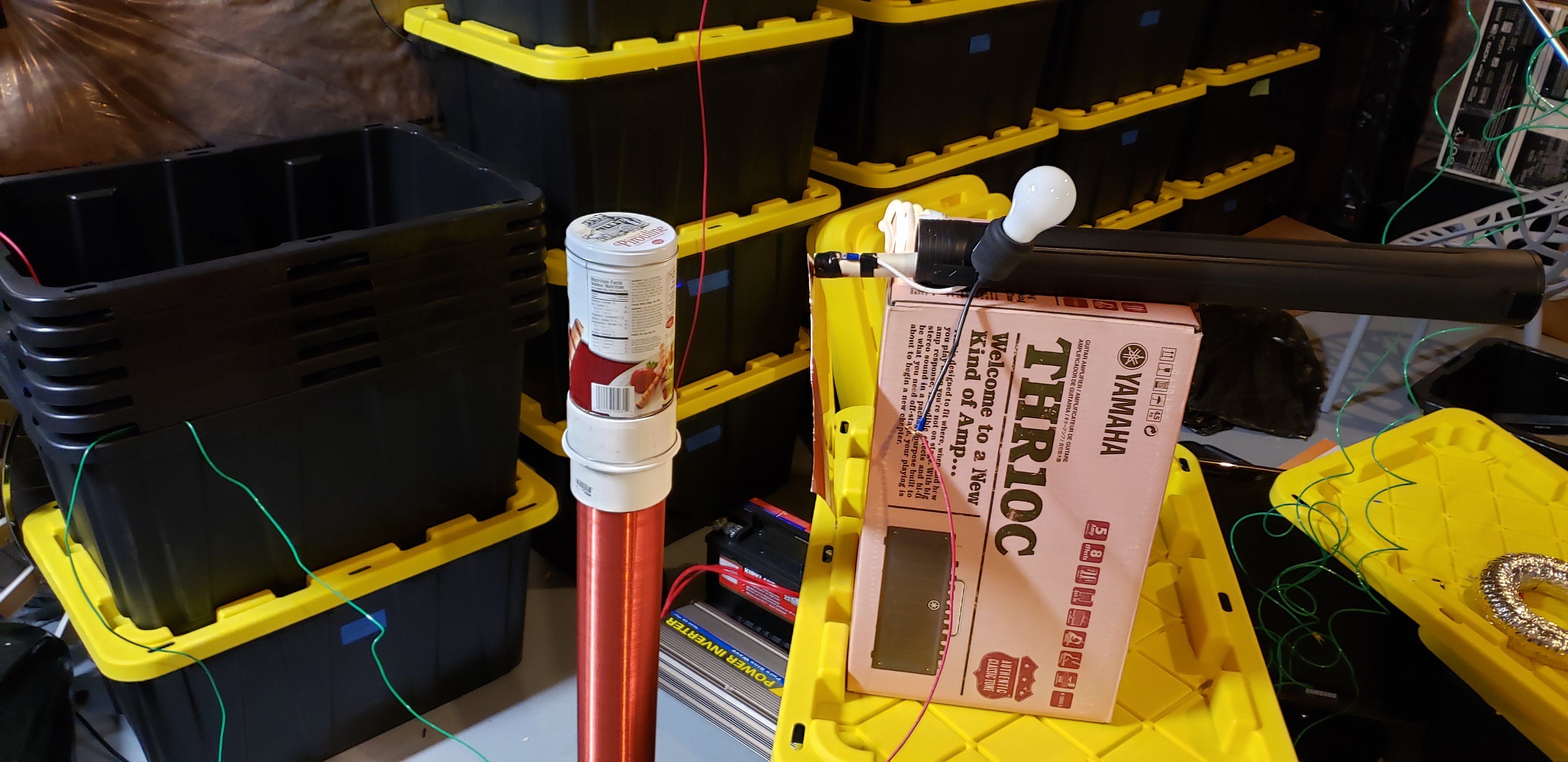

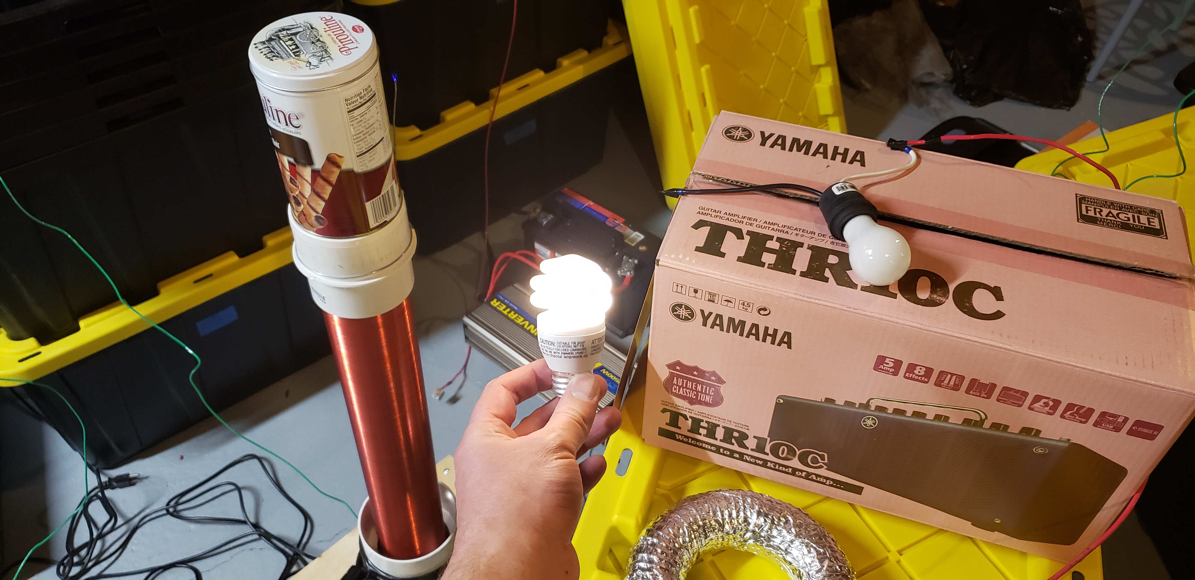

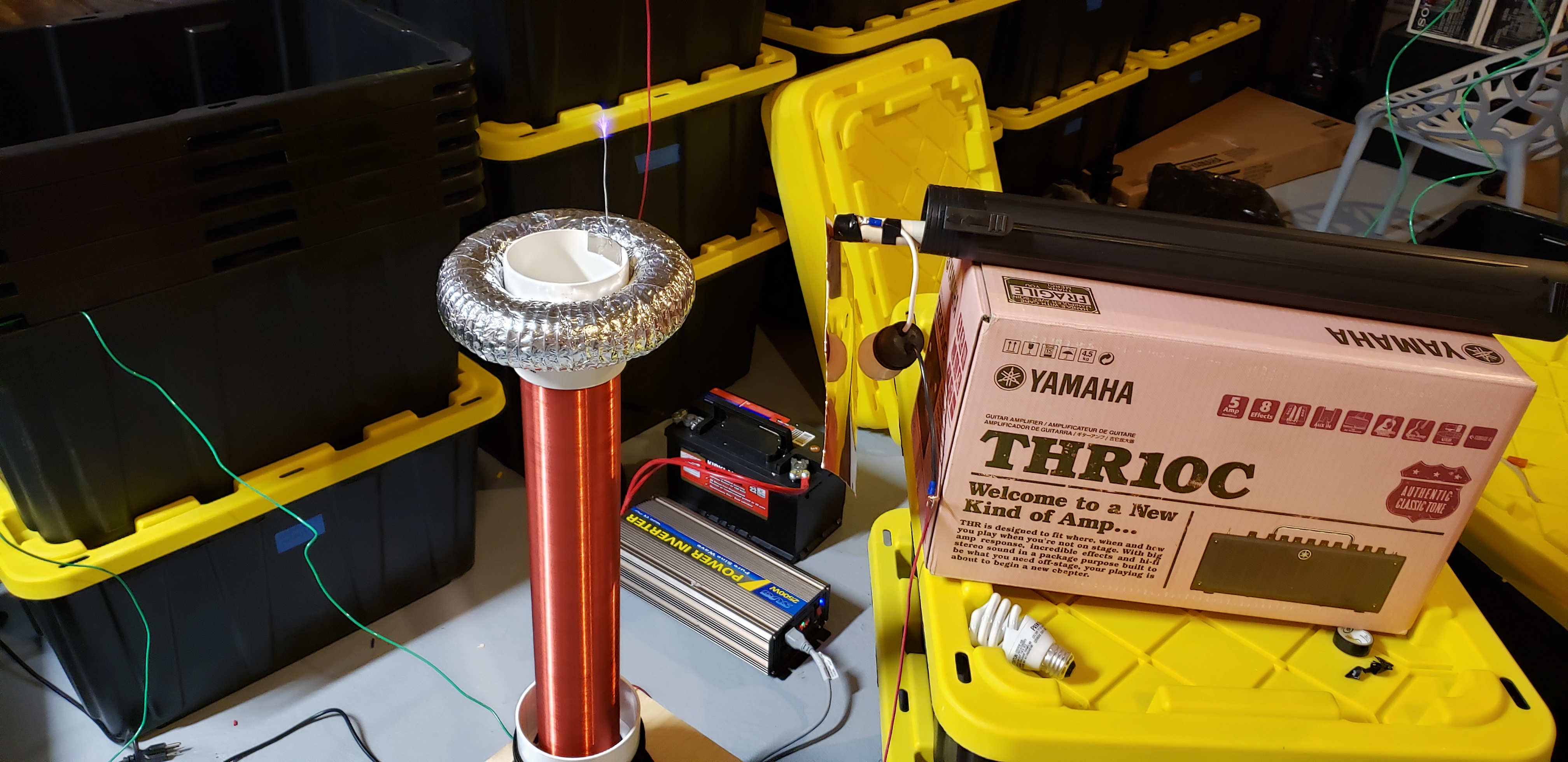

Проверил опыт с банкой с водой, результата пока не получил, пробывал разные расстояния и частоты
Может чего не так делаю
Лампа холодная, накачка 150вт
Питание от инвертора и батареи
Заземление у меня забитые в землю на 2м 9 штырей
К городской сети не подключал

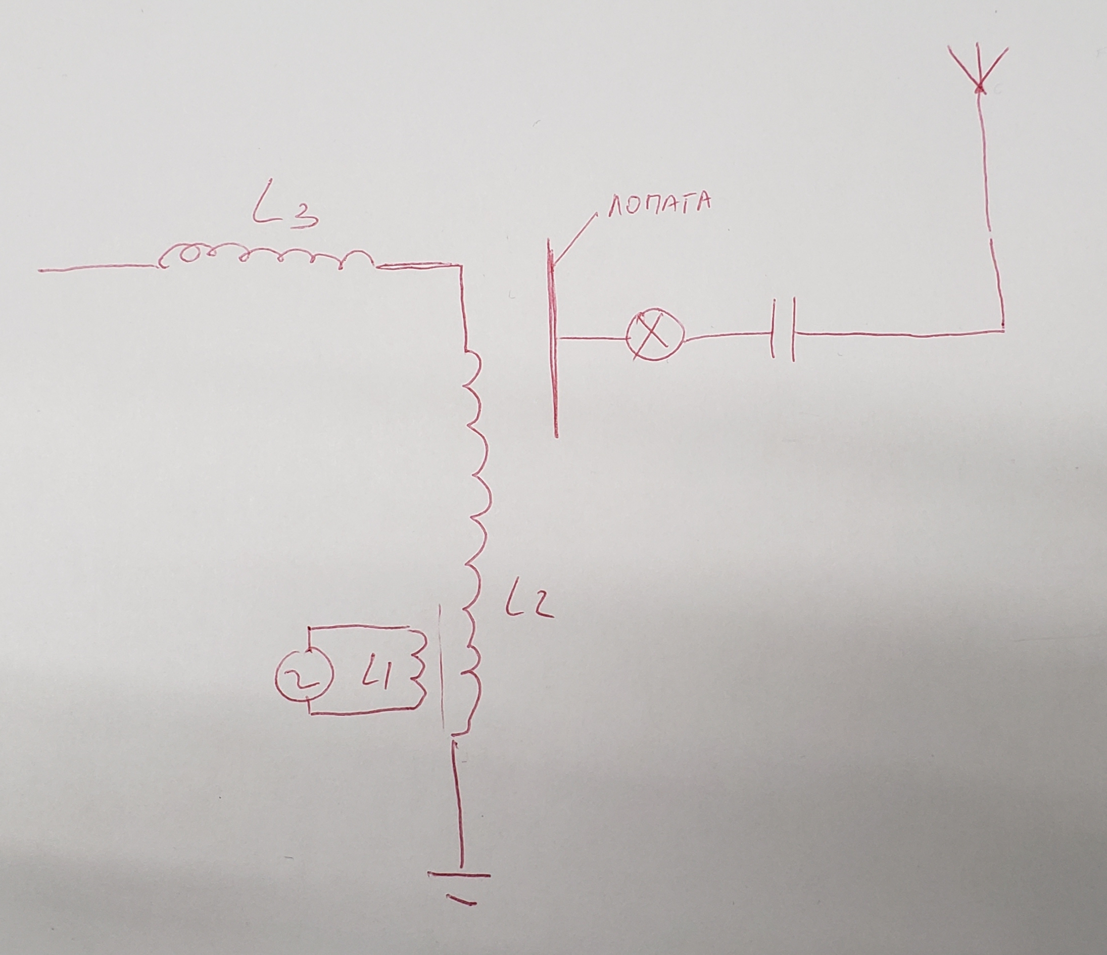

Уединенную емкость не ко вторичке, а к резонаторуOsbourne пишет: схема опыта такая как я понимаю

Так,получается
