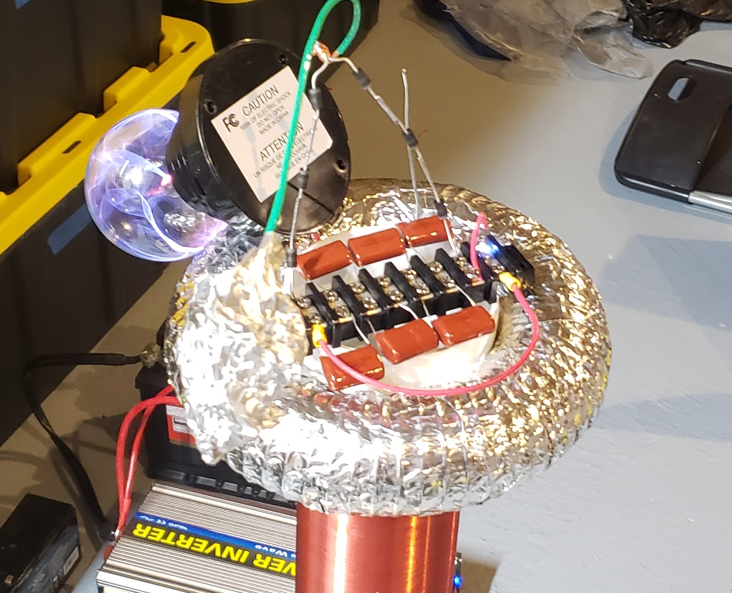

Опыт с зарядом кондера в пучности, все работает, есть некоторые идеи

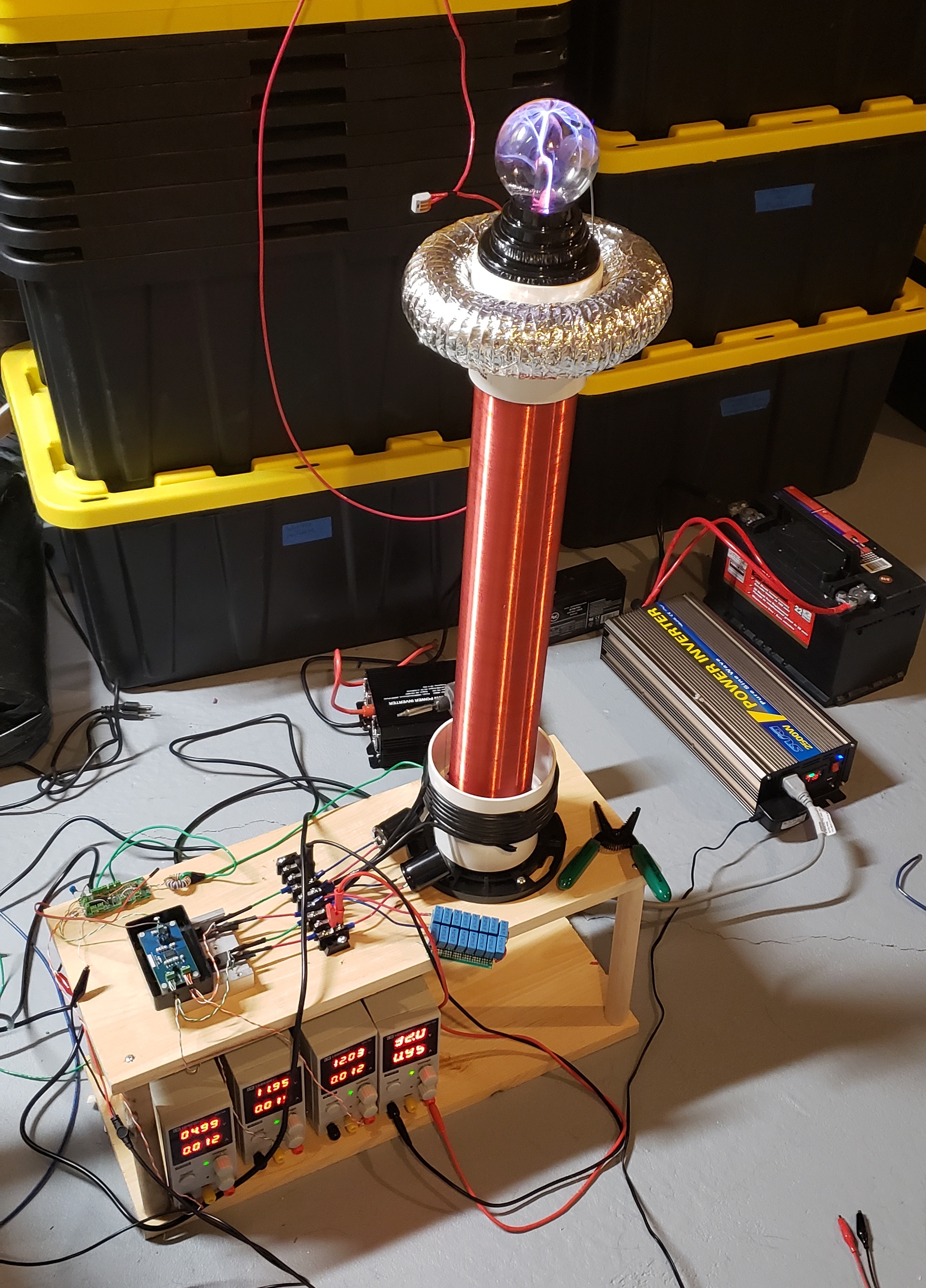

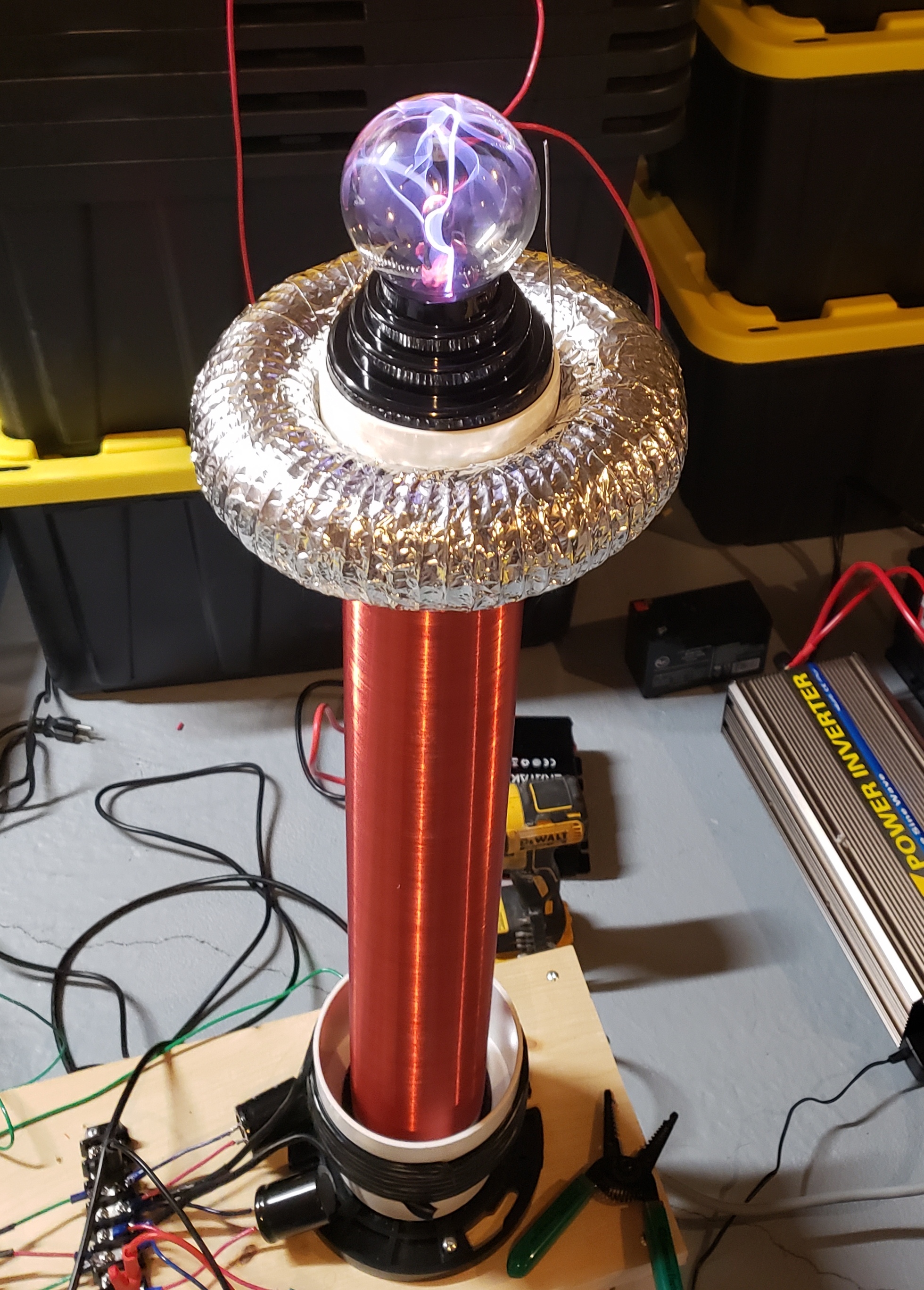

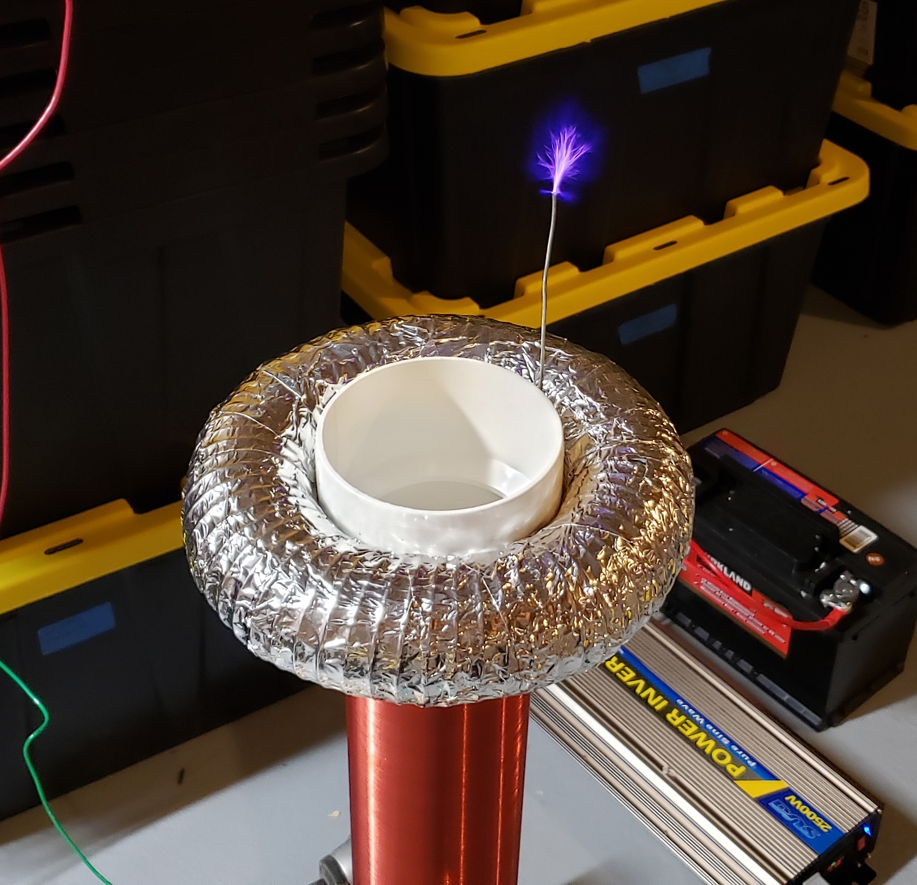

удалось раскачать теслу на 150вт
получилась большая корона
настраивал следующим образом
определил частототу четвертьволнового резонанса
получилось в районе 325кГц
потом на первичном контуре подобрал LC резонанс по ослику
подбором количества витков индуктора и кондеров на частоту четвертьволнового резонанса 325кГц
пришлось поставить пару кондеров в паралель чтоб не грелись

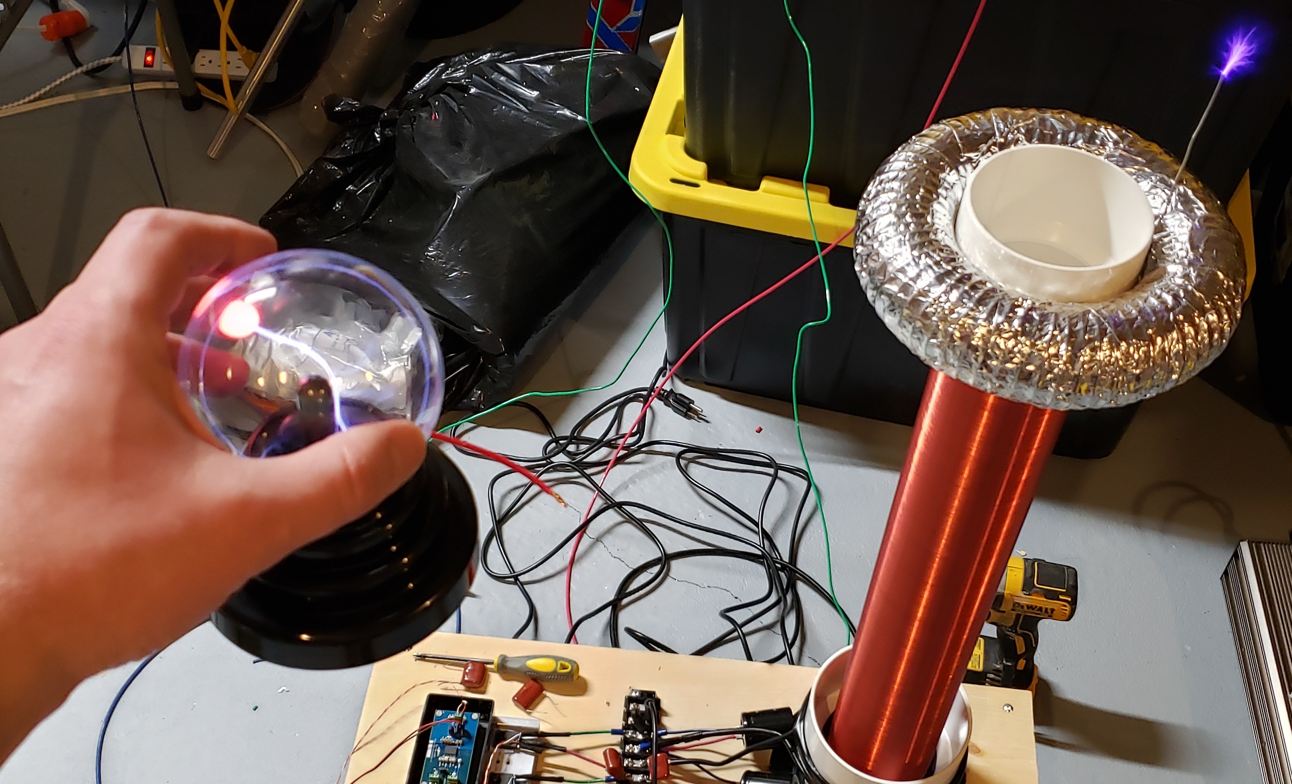

плазменный шар теперь загорается просто в воздухе на расстоянии 1м от ТТ
причем моментально стекло нагревается что держать невозможно
