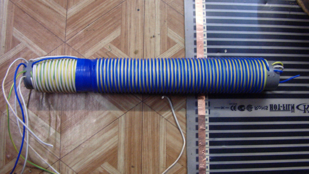

Намотал так называемый "реактор" из 3 обмоток, верхняя экспериментальная и разделена 1:4 на всякий случай! жду ключики на днях!

VOYAGE пишет: Это к какой схеме катуха? Мобилайзер?
Сразу видно внимательный модератор! Да мобилайзер! Ну и может кое что другое проверим...

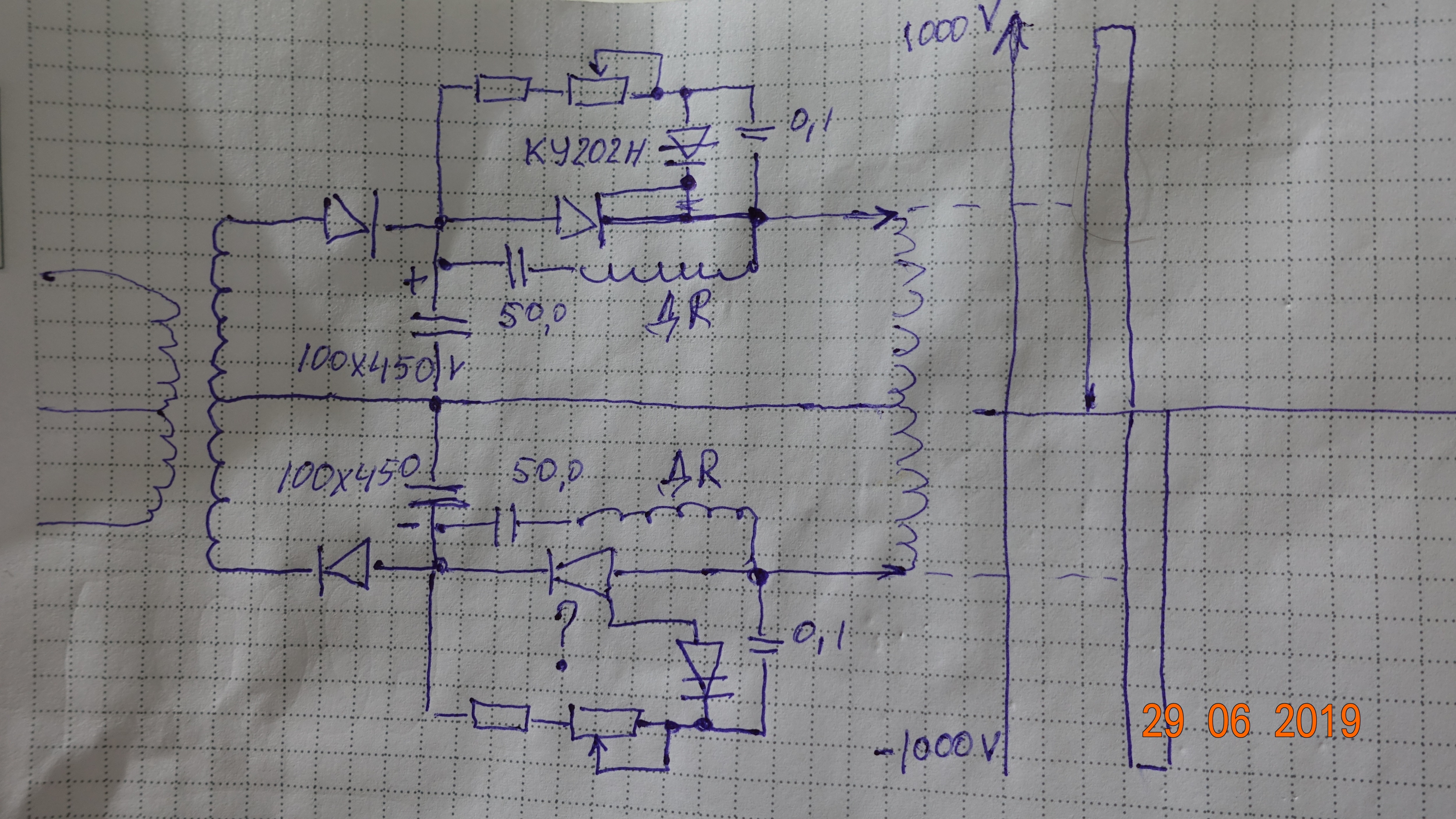

Уважаемые. Я в схемотехнике не мастак, но набросал схемку. Вопрос, возможно ли с помощью этой схемы поучить импульсы на выходе как на рисунке?. Какой тиристор можно поставить с управлением по аноду ? Может схемка может быть по проще и на других активных элементах? Хочу таким способом раскачать выходной индуктор, что бы во вторичке был синус. Вторичка обычная, ее не рисовал. Спасибо.

Нет, нельзя! мало того у вас тиристоры вылетят при первом же импульсе! тут при корочении 12вольтовой обмотки выбросы достигает 1000вольт!

Нет, нельзя! мало того у вас тиристоры вылетят при первом же импульсе! тут при корочении 12вольтовой обмотки выбросы достигает 1000вольт![/quote]
Вот нашел такие тиристоры VS-70TPS12PBF, Тиристор 70А 1200В, [TO-247AC]. Главная цель качнуть выходной индуктор на низкой частоте, что бы выход был чистым синусом. Можно после тиристоров еще высоковольтные диоды поставить...

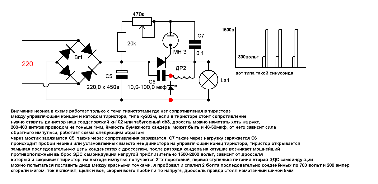

Прототип взят отсюда

MegaSerg, тиристор такая штука которая выдерживает больше транзистора, вот 300в коротит на катушку зажигания
по поводу вашей схемы и получения такой синусоиды вот первый тиристор к примеру так а вот второй открывать напряжением обратки, можно намотать небольшую обмоточку и через диод подать на управляющий второго тиристора, получается сработал первый верхний тиристор, потом закрылся. пошло напряжение обратки которое через обмотку открывает второй нижний тиристор
по идее можно и оба тиристора так подрубить через обмоточки-запуск но нужен будит какой то первоначальный толчок для запуска
