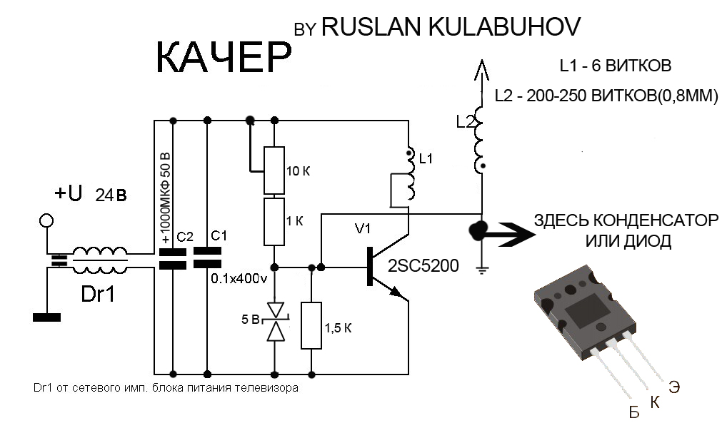

По такому принципу?
нужно заземлить линию затвора или истока? на картинках в одном случает база(затвор на картинке) в другом исток(эмиттер на картинке)?

Customize пишет:
По такому принципу?
такое включение заземления тебе ничего не даст
импульс обратной полярности приходит на базу тр-та, эта точка и является для вторички опорой
чтобы получить искорки побольше нужно выполнить 2 условия
1. отвязать вторичку полностью от индуктора и посадить на землю
2. сделать закрытие тр-ра максимально быстрым
9 года 9 мес. назад
