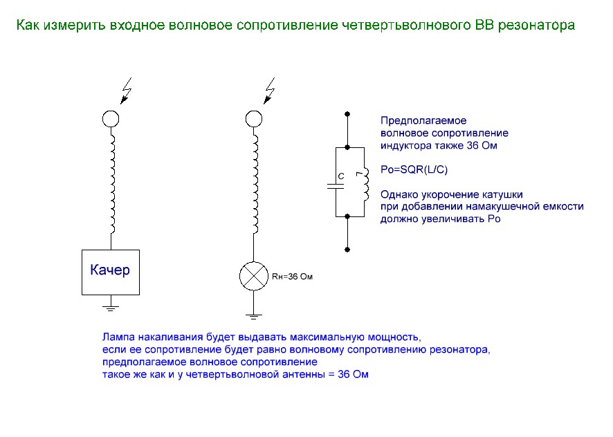

Кто знает, какое волновое сопротивление у четвертьволнового ВВ резонатора???
Я предполагаю, что без намакушечной емкости оно равно 36 Ом

...ежели это сопротивление постоянно, но оно меняется с разогревом спирали

Не квадрат пишет: ...ежели это сопротивление постоянно, но оно меняется с разогревом спирали
Да, конечно, я нарисовал условную схему для простоты понимания, а так надо резистор переменный ставить и мерить на нем выделяемую мощность.
Хотя чисто интуитивно даже по лампе понятно, что оно составляет 10-100 Ом, вероятно по аналогии с чтвертьволновой антенной 36 Ом,
но при уменьшении количества витков и увеличении емкости макушки оно будет больше, также по аналогии с антеннами.
Это важно учитывать при расчете индукторов
Спасибо сказали WiskeySoda2Orange

....это контур, максимум при совпадении сопротивлений, ну Вы понимаете условие резонанса

Не квадрат пишет: ....это контур, максимум при совпадении сопротивлений, ну Вы понимаете условие резонанса
Да, поэтому я и говорю, что индукторы важно мотать не абы как, а так чтобы волновое сопротивление индуктора совпадало с волновым сопротивлением ВВ резонатора. При желании ВВ резонатор можно запитать даже по коаксиальному кабелю, но поскольку его сопративление 75 Ом, то нужно еще согласующее звено, например, П-контур

Это понятно, но речь была не об этом, а о методиках определения входного волнового сопротивления ВВ резонаторов. То, что у четвертьволнового оно наверное 36 Ом это известно по аналогии с антеннами, а вот как замерить если емкость на макушке вопрос. Ну я и предложим один из вариантов с переменным резистором (лампой условно)
