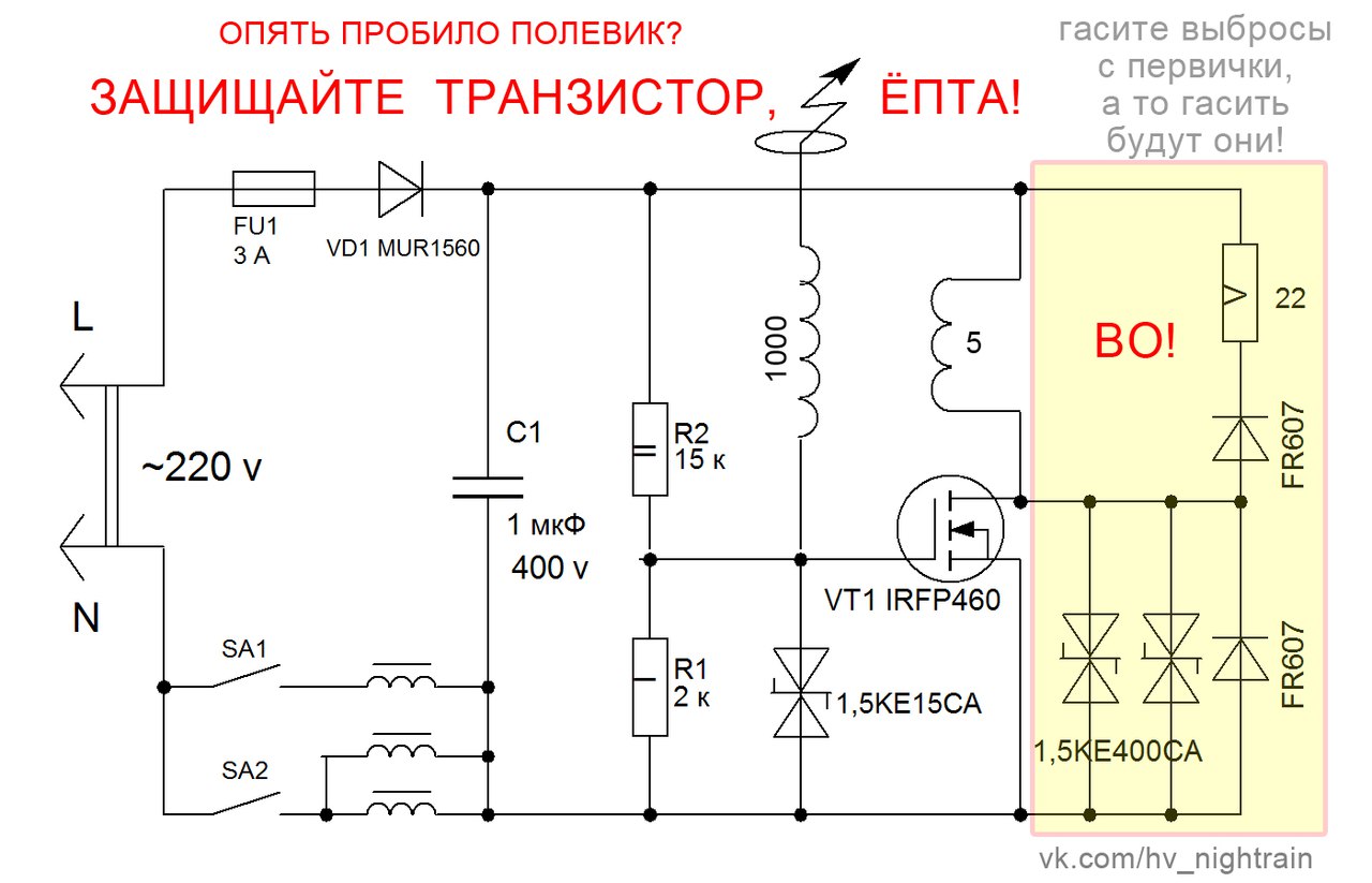

скажите, а какая последовательность запуска при этой схеме ?
имею ввиду кнопки SA1 и SA2 ? их в каком положении при включении в сеть?
9 года 9 мес. назад 9 года 9 мес. назад от Alfic.

Customize пишет: скажите, а какая последовательность запуска при этой схеме ?
:blink:
Это не кнопки, а выключатели. Переключают мощность качера.
P. S.: допишу здесь, что бы не плодить посты; SA1 - самая низкая мощность, SA2 - мощность больше, SA1+SA2 самая большая мощность, вкючайте в любой последовательности.
хорошо переключатели!
они взаимоисключающие или нет? С какого начинать пуск или все равно?

в первого
это токоограничивающие дроссели
Отличная схема для начинающего самоубийцы! :)
Главное защитить теперь резисторы делителя :)

SA1. SA2 по всей видимости регулируют мощность и не более того. А так дроссель нужен для улучшения стабильности и повышения эффекта от заземления
а что не так? в чем опасность этой схемы?
Дайте тогда хорошую\нормальную\правильную схему!
как ?
С заземлением так и не ответили, где его брать в домашних условиях? в доме TN-C-S т.е. полноценного заземления нет! Есть зануление т.е. точка соединения C-S вынесена за вводные УЗО.

Customize пишет:
как ?
схема опасна тем, что нет гальванической развязки от сети
ручками в искорки лучше не лезть, бо получите обратку от земли :) которую тут все упорно ищут
эта схема с холодным концом на затворе, здесь нет заземления
заземление нужно для теслы с принудительной накачкой
