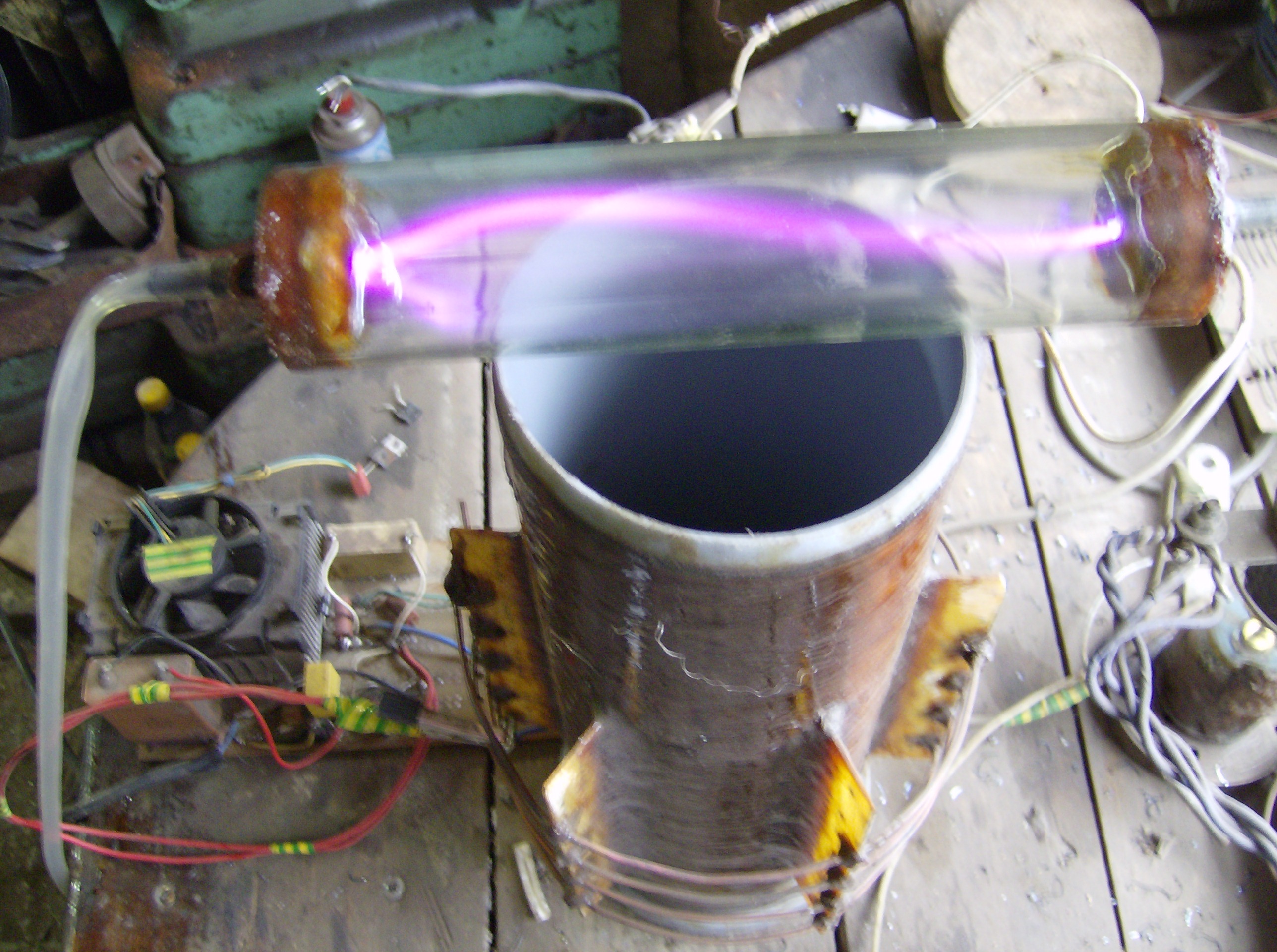

Сравнивать дозиметры показанные в видео и ДП-5В некорректно, последний простой как колун. Если сам прибор положить на качер, то стрелка показывает фон, а вот при поднесении измеряющей части очень подро реагирует при бета тесте.
Кстати я как то измерял вакуум разрядной трубкой гамма не появилась.

На макушку высоковольтного качера, лучше теслы ваккумный диод или радиолампу, можно без подогрева катода = рентген будет ( в меру мягкий, жесткость зависит от напряжения). Это опасно!!!
