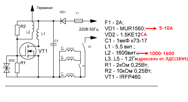

Пришла часть деталющек! Могу сделать от 220 вольт! только дросселей не купил, но куплю!
Скажите какая схема хорошая? в смысле в подъезде не вырубит эл-во? )))
и я так понимаю R1 и R2 лучше сделать переменными для настроек?

Customize пишет: Пришла часть деталющек! Могу сделать от 220 вольт! только дросселей не купил, но куплю!
...плюс подоприте добавочным ежели поставите подстроечники, а то можете распрощатся с транзюком

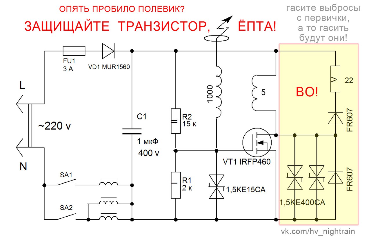

Вот лучше наверное эта схема?
только что за деталь с номером 22 и галкой или 5-кой ? это 5W резистор ?

...да это пятиватный резистор. Схемы все нормальные, Вы бы не перескакивали, соберите что-то и улучшайте....

Не квадрат пишет: ...да это пятиватный резистор. Схемы все нормальные, Вы бы не перескакивали, соберите что-то и улучшайте....
...не набив шишек, напалите дорогостоящих полевиков, сначала поймите как их защитить - хотя они всеравно вылетают :)
