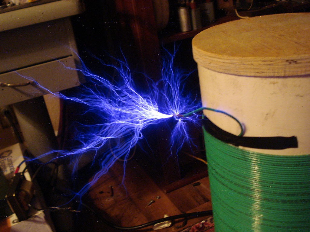

Умные люди поговаривают что стримеры это - паразитный эффект. Что нужно как-то преобразовывать эту энергию с пользой. А для начала может кто-нибудь подобрать все условия для получения вот такой...

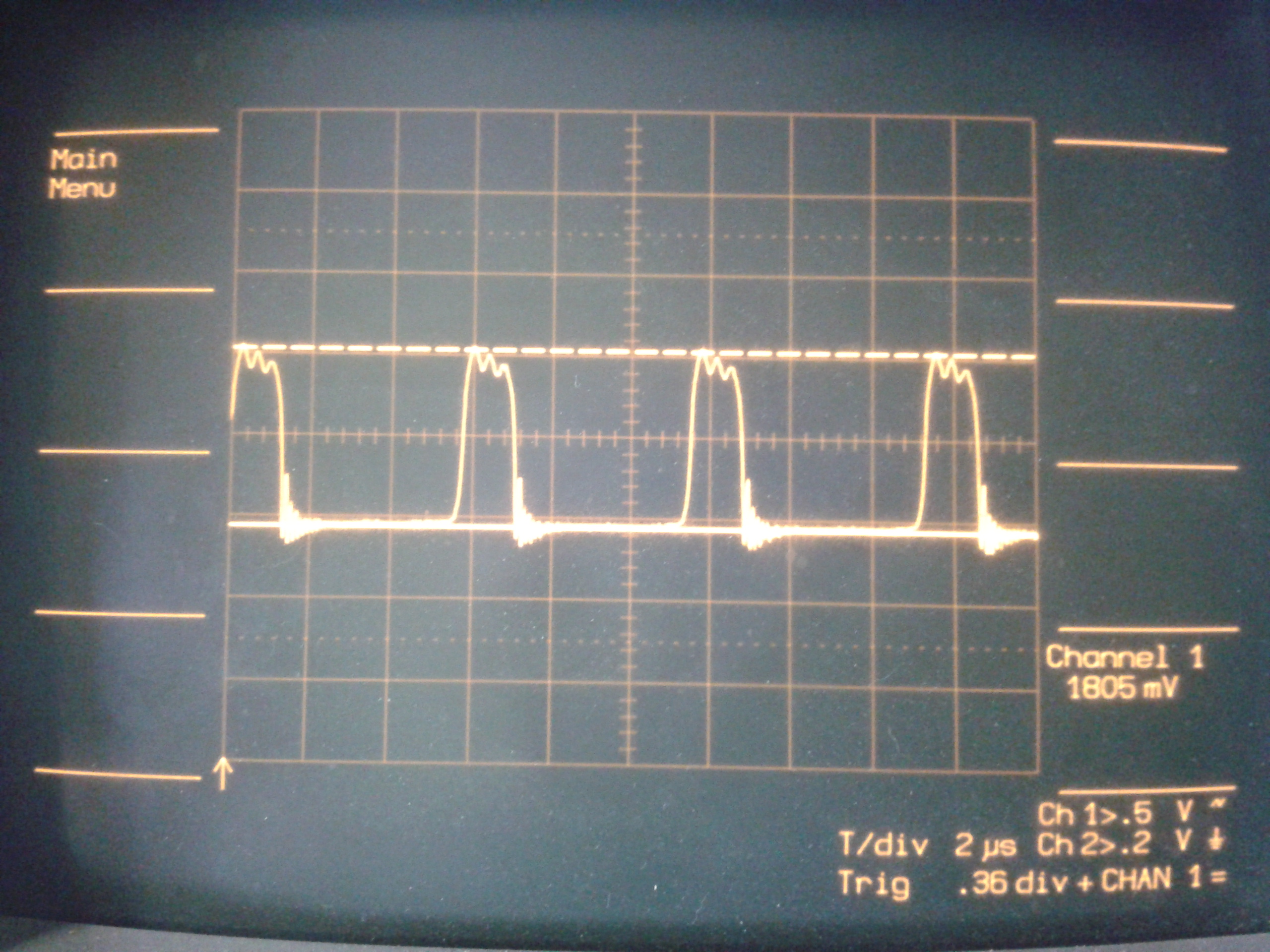

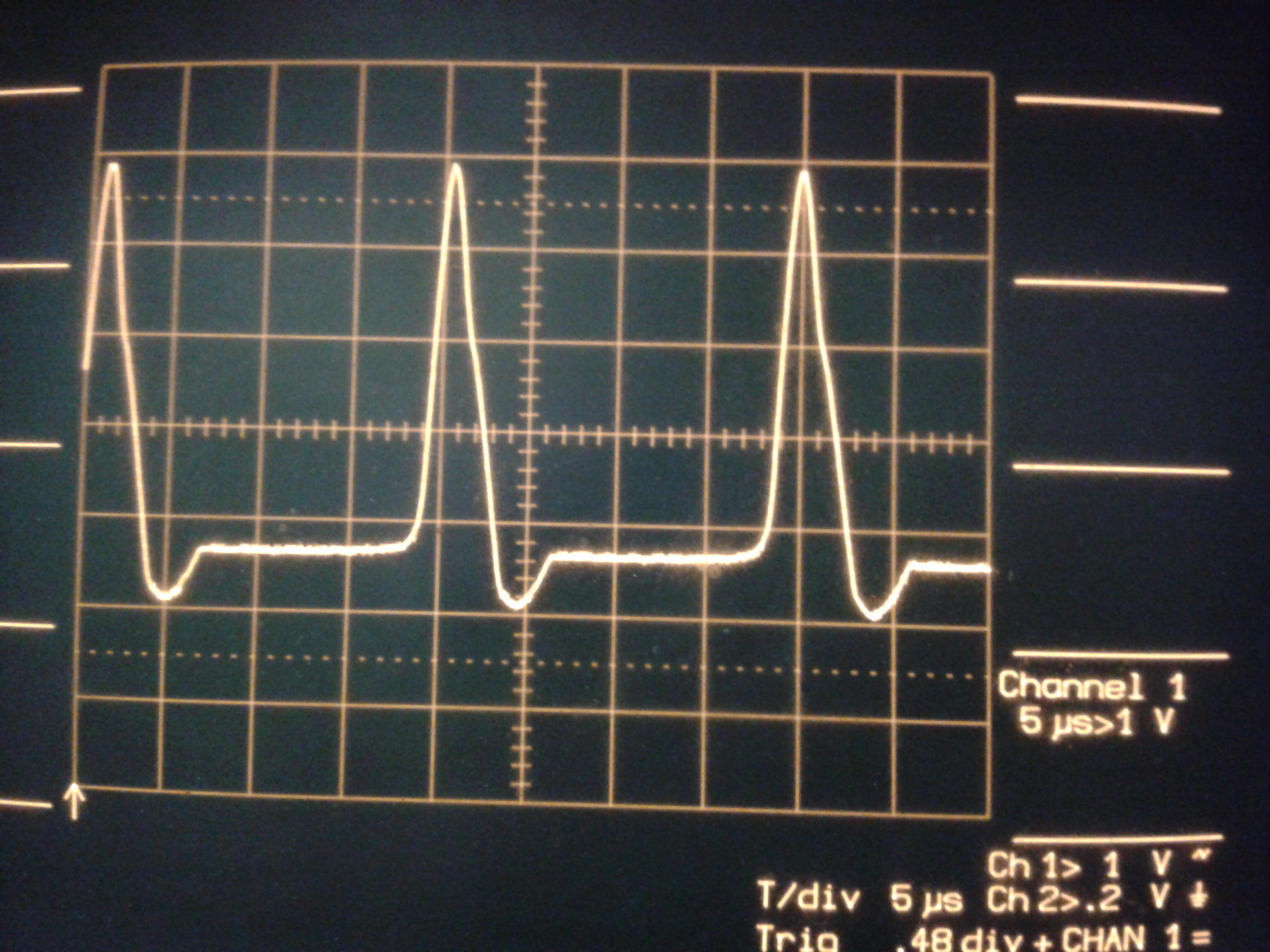

turisto74 пишет: Капельку проанализировал ситуацию с самозарядом , просмотрел старые фотки с осцилками , вот одна из них с раннего поста realstrannik.com/media/kunena/attachment...16-01-0311.48.13.jpg
Это на коллекторе?
10 года 8 мес. назад
turisto74
Сообщений: 404
Схемы качеров и их исполнение #39273

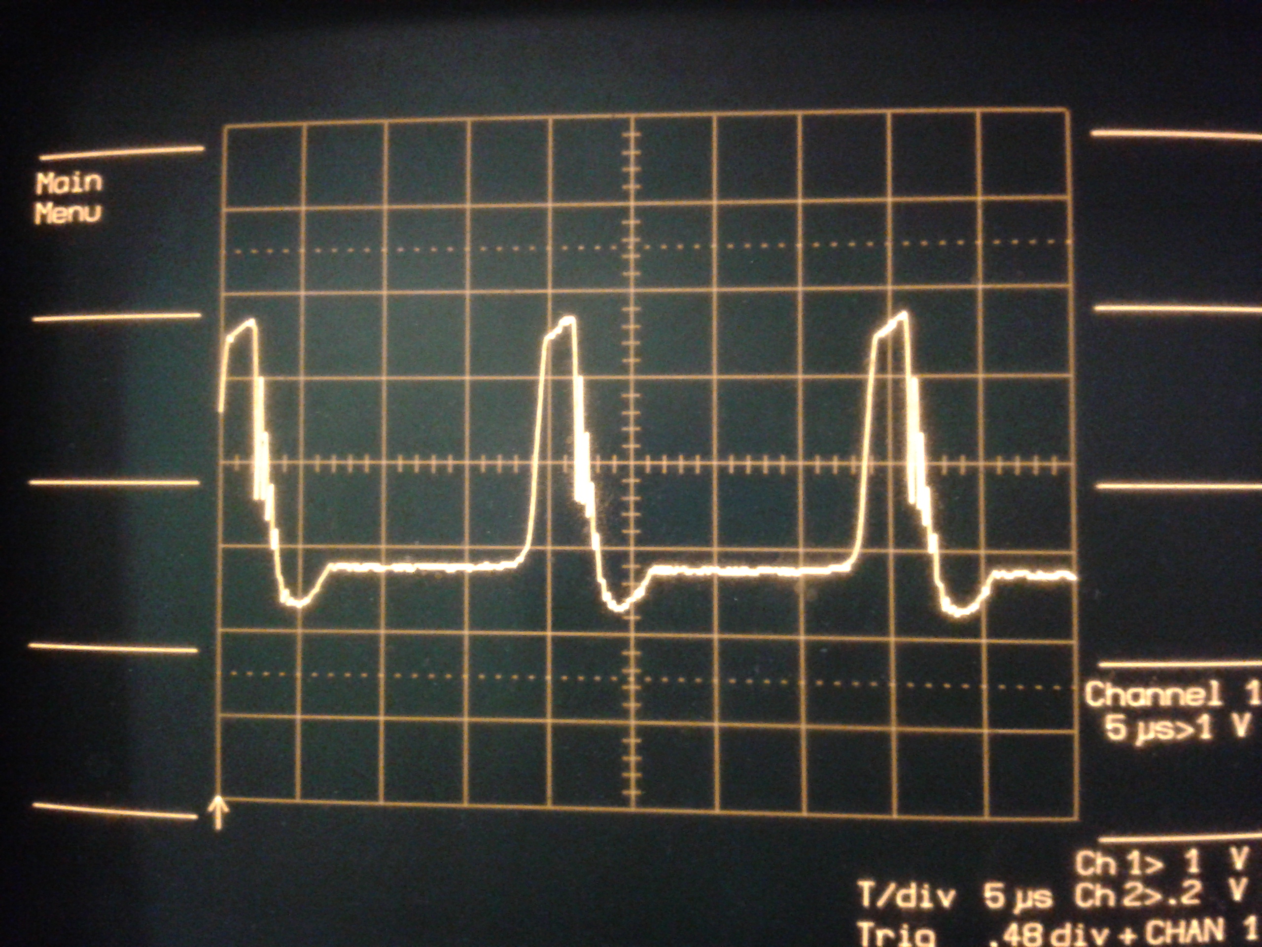

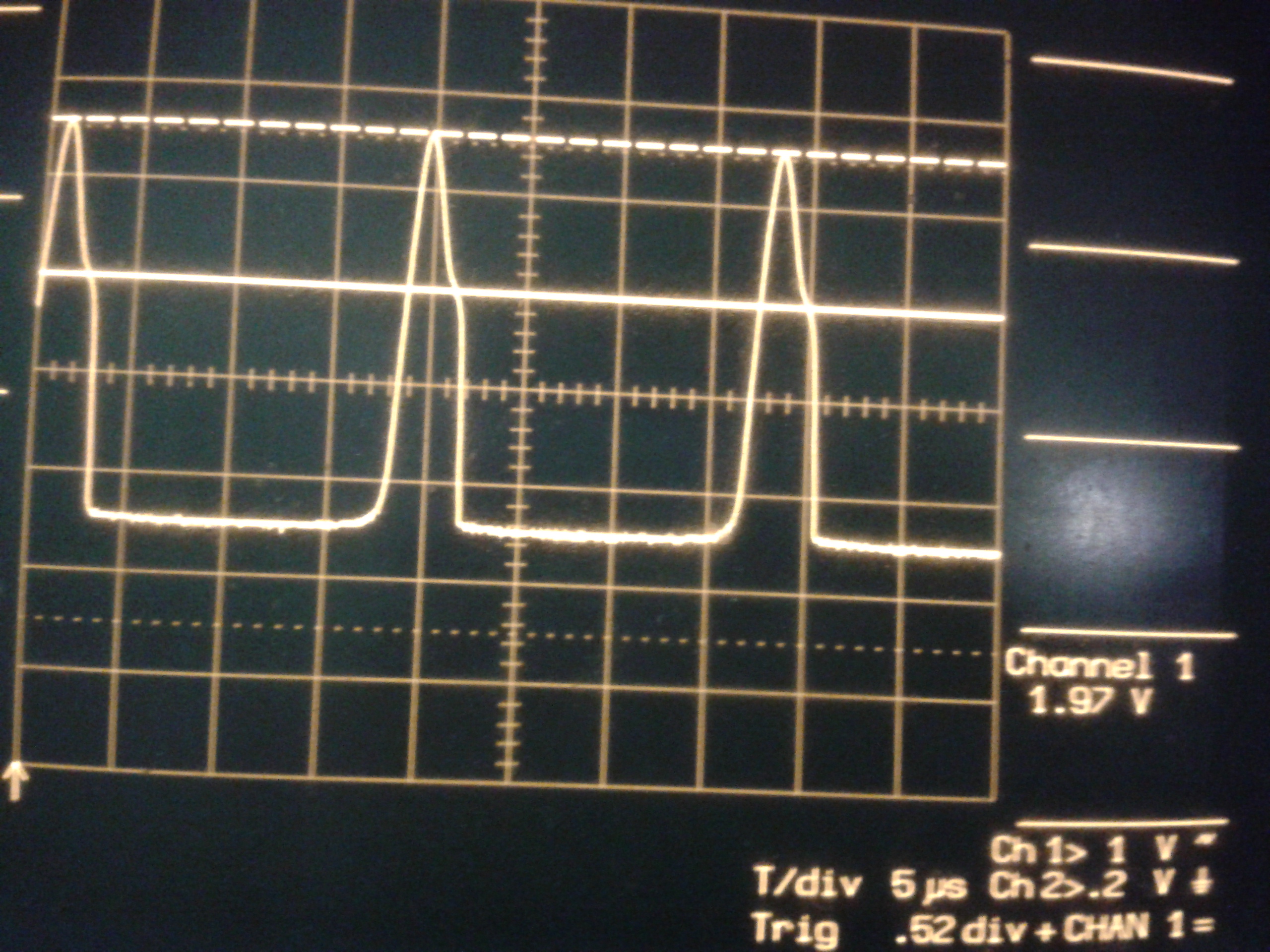

NikAndr пишет:
Это на коллекторе?
Вот два варианта с дребезгом магнитного поля ( но может быть и больше :) )
1) На коллекторе транзистора , я там курсор сконцентрировал на нужной области :
На светодиодах , которые с отвода L2 на + батарейки :
2) Уже был , на светодиодах 3,6 Вольтовых в цепи самозаряда , просто теперь конкретно для фокусировки на нужный эффект :

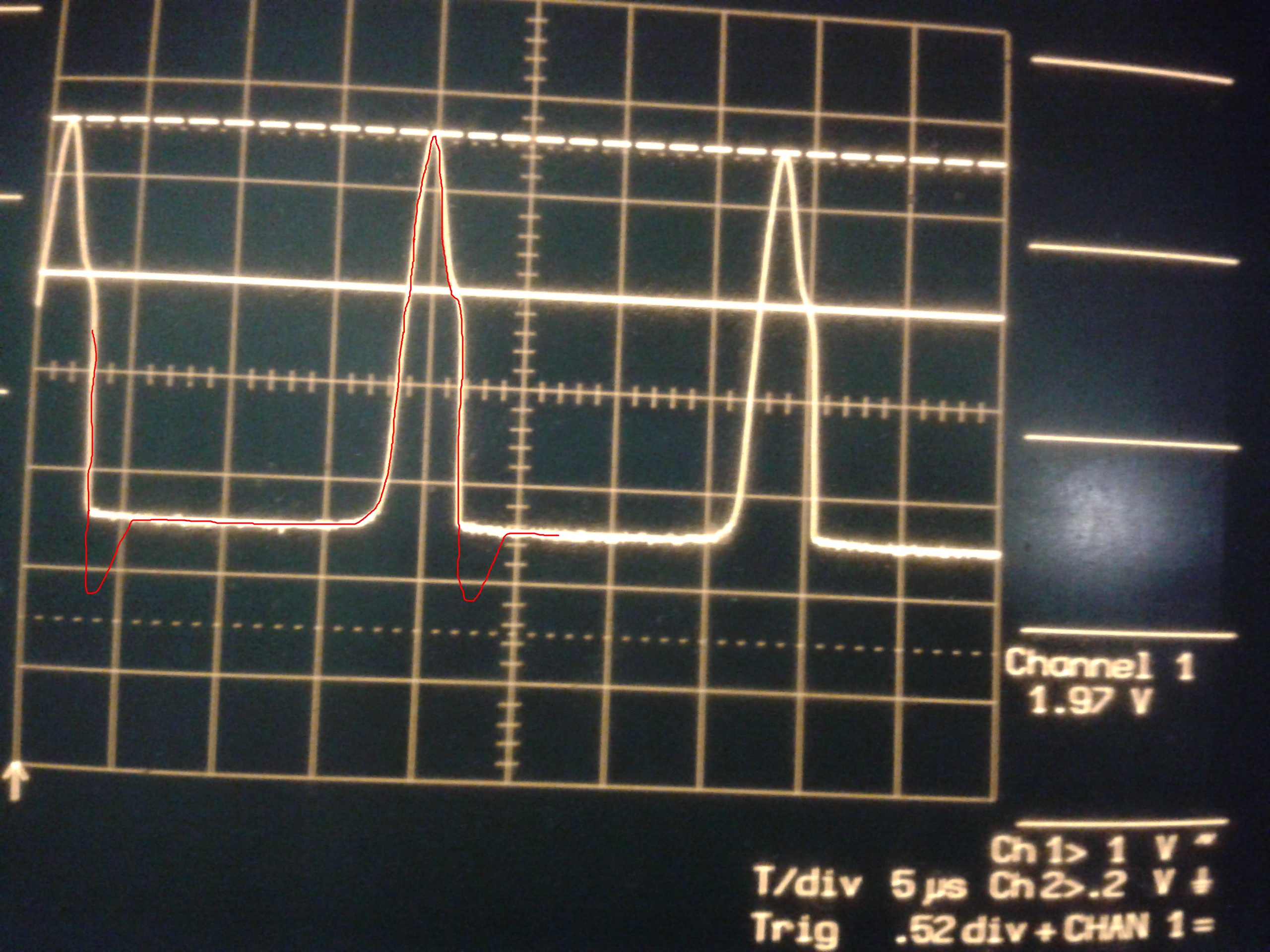

Кстати , типа этого эффекта Романов показывал , ролик только не помню на чьём канале лежит , если кто найдёт , скиньте сюда . И ещё , нормальная осцилка чуток не такая , NikAndr , у тебя такая нужная была , а у меня всё надо заново отстраивать , что-бы её снова выловить . Пока на той что есть от руки нарисовал недостающую часть :
В общем ориентировка на такие вот мелочи , может у кого ещё лучше получится :)

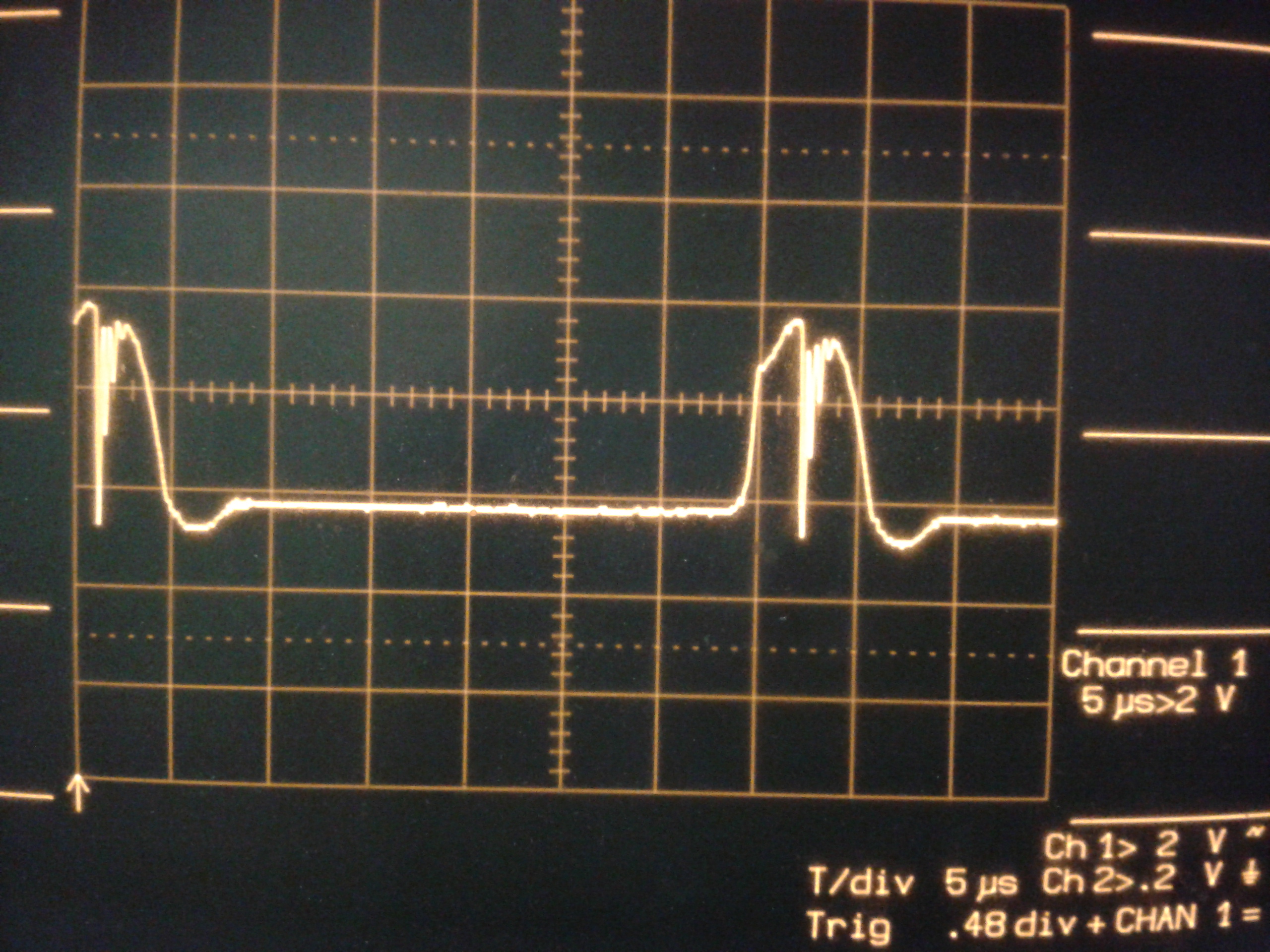

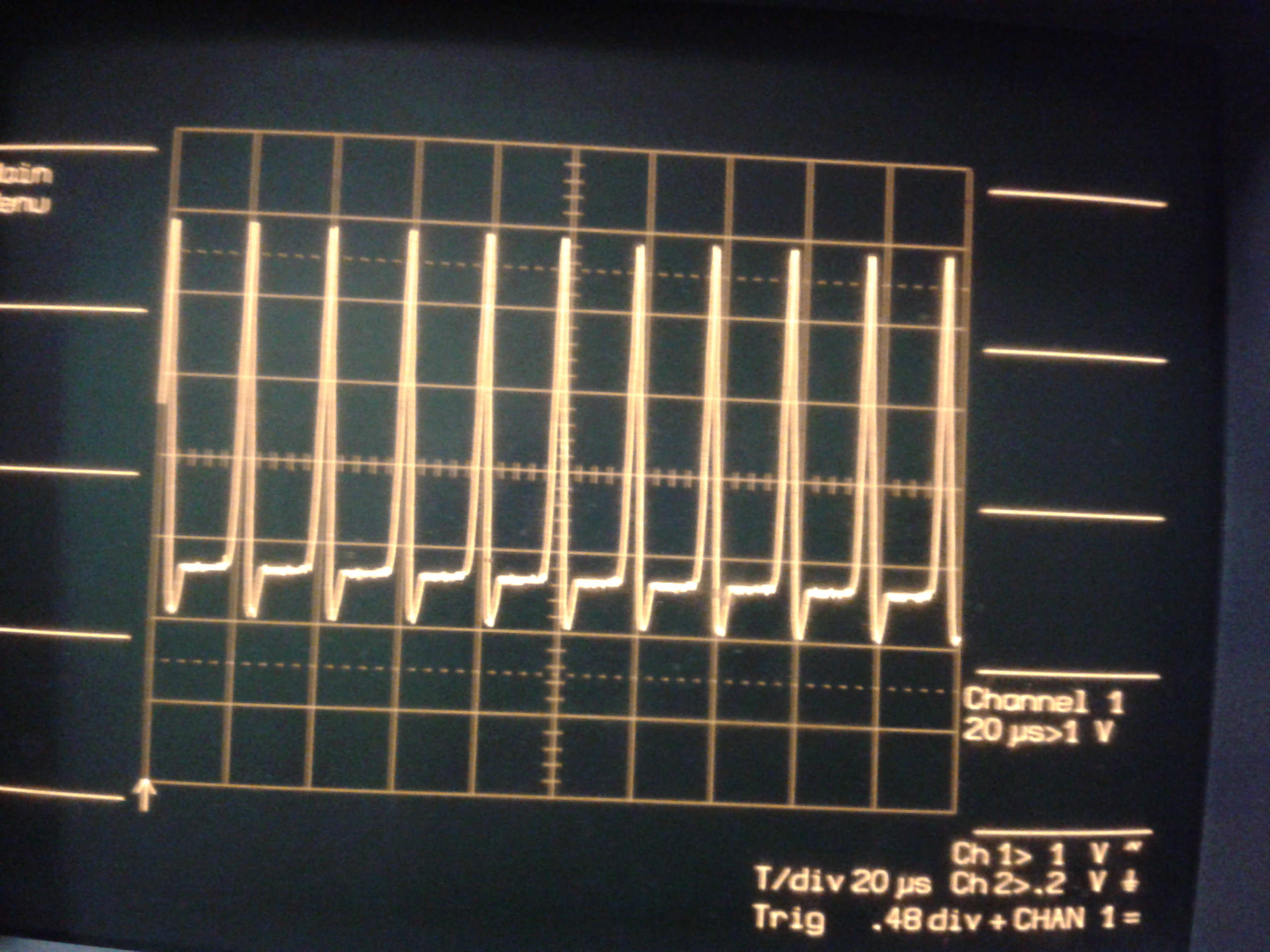

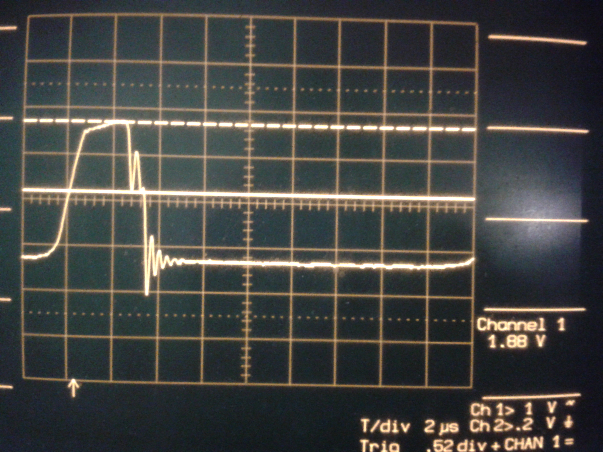

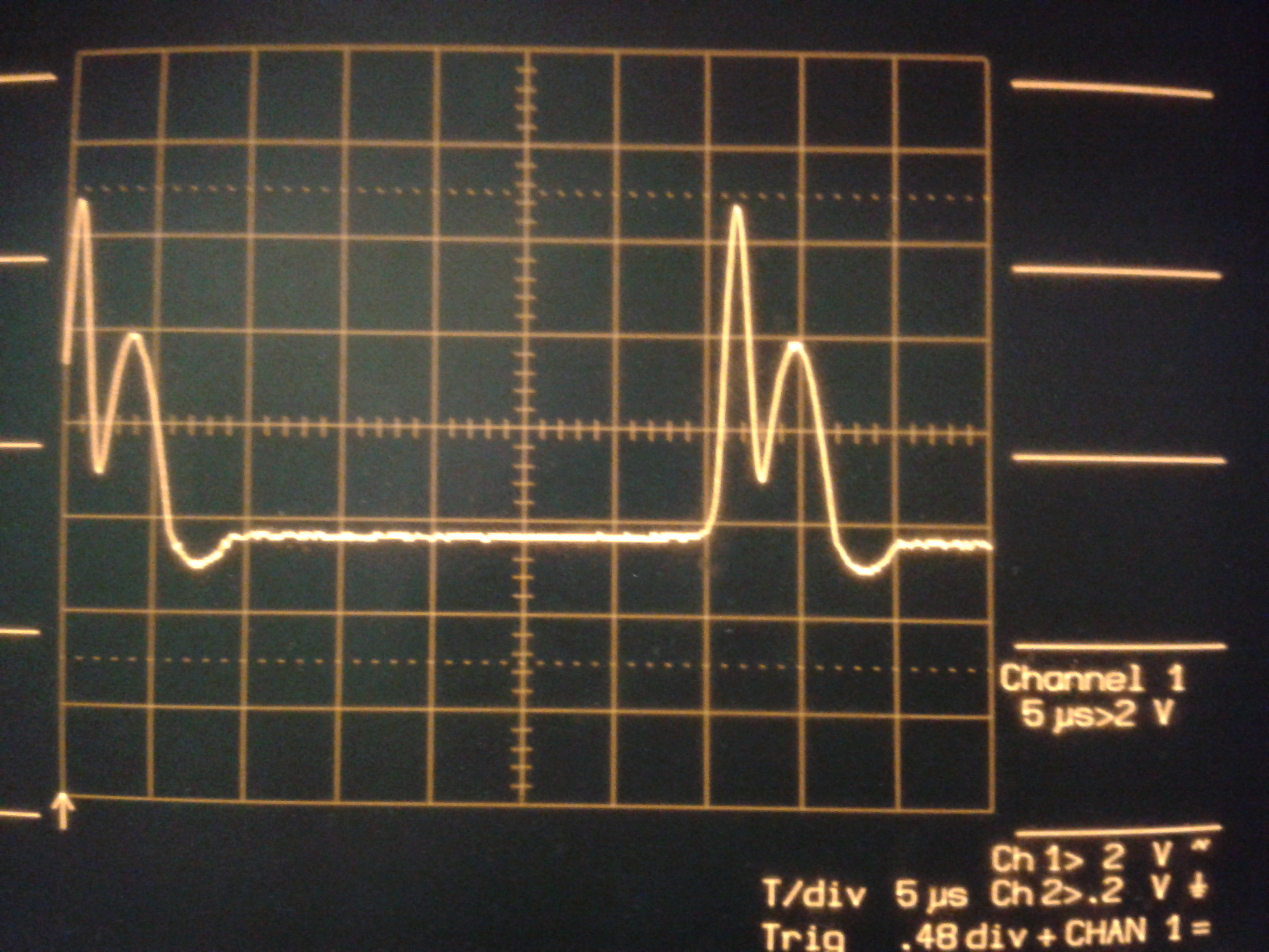

Вот ещё снял осцилки :
3) На коллекторе транзистора с подсевшей батарейкой
На светодиодах самозаряда тоже с подсевшей батарейкой
4) Вариант с не очень подсевшей батарейкой на коллекторе
И тоже с не очень подсевшей батарейкой на светодиодах
Теперь думаю понятно , почему самозарядка срывается - плывут параметры , на осцилках это видно :)
