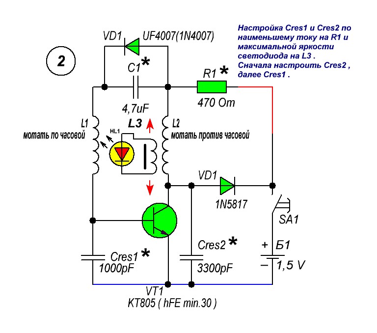

М-да , схемка моя хоть и проста , но очень капризна , залил только что ролик - самозарядки нема , но ...
Вот сам вариант , что в ролике :
" ... Во многой мудрости много печали и кто умножает познания умножает скорбь . "
Царь Соломон Екклесиаст

10 года 9 мес. назад 10 года 9 мес. назад от turisto74. Причина: добавил схемку с описанием
turisto74
Сообщений: 404
Схемы качеров и их исполнение #37590
Еще вот такое наблюдение :
Схемку из ролика добавил :
Если R2 понизить до 1-10 Om , тогда схема будет резонансной . И ток на R2 будет синусоидальной формы , при этом мощность на выходе повысится многократно - и на L3 и на коллекторе VT1 нагрузку можно подключить поболее чем 5 светодиодов , на коллекторе 30 Вольтовый светодиод ( 30W китайский ) зажигается , несильно правда , но всё-же :) .
