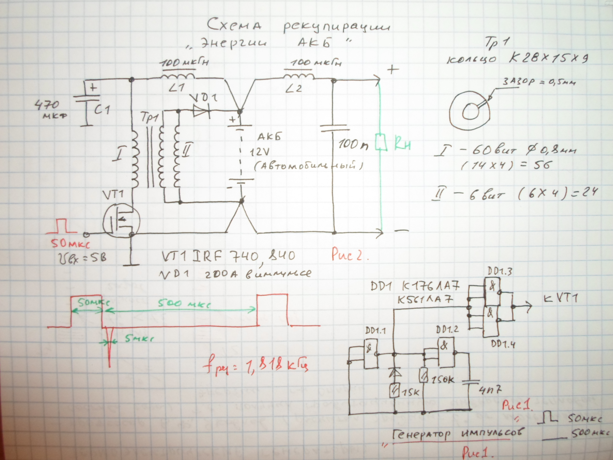

полярности никак не напутаны, все верно. переменником ищут резонанс. методика такова, что вместо заряжаемого аккумулятора можно поставить несколько последовательных светодиодов с общим напряжением питания 3-6 вольт и переменником ищут максимальную яркость. Как такового переменника у меня и небыло, я просто методом тыка подбирал кондеры, в этой схеме остановился на 5нФ. Здесь как бы последовательный колебательный контур и на кондере имеем рост напряжения значительно выше напряжения питания. Всю схему целиком я питал от блока питания

vizit73 пишет: Интерестная схемка надо поигратся
Поиграйтесь, конечно, но у меня эта схема положительных результатов не дала :(

собрал и поигрался результаты некакие даже хуже чем собирал доэтого

какие получились результаты? АКБ заряжался сам на себя или нет?

увы незаряжает и сногрузкой и без. пробовал разную намотку а кольцо нашол такоеже завтра попробую другой вариант

Вы разрез делали в ферритовом кольце?

разрез пока незделал болгарка в ремонте а другие варианты сделать пропил незнаю.а намотка 60 вит (14*4)=56 это 4 слоя по 14 витков и каждый слой мотается от начала и минус по одному витку на возврат к началу и (6*4)=24 это 6 витков в 4 слоя или скрученные в косу. я сделал так может и неправильно тогда кто нибуть подскажит свои предположения. буду пробовать B)

(14х4) -это намотка в четыре провода диаметром 0,2 мм по 14 витков в один слой. Что бы не мотать на кольце толстым проводом 0,8мм 60вит. Т.к. это очень не удобно. А тонким проводом 0.2мм в четыре провода получается теже самые 0.8мм. Главное как я понимаю первой мотают первичную обмотку, в четыре провода по всей длине кольца равномерно, затем мотают так же в четыре провода 6 вит. вторичную обмотку.Главное что бы сердечник не входил в насыщение,и делают разрез в феррите 0.5мм. Разрез в кольце не должен быть слишком большим. Болгаркой разрез делать не советую всё испортите, разрез делают бурмашинкой (для ювелиров) со специальной алмазной насадкой типа мини разрезного диска при подаче немного воды. Это я прочитал со слов самого автора. Сам ещё не делал.

14 витков в 4 провода 02мм это один слой повсему кольцу и мотать туда обратно? и где можно прочесть слова автора

Мотать в один слой в четыре провода 14вит. (1виток - это считается 4 провода). Сначало первичную катушку, потом укладываете слой изоленты затем мотаете в четыре провода слой вторичной обмотки. Туда -сюда мотать не надо. Всё должно размещаться равномерно по всему кольцу. Информация была у меня в архивах сейчас поищу.
