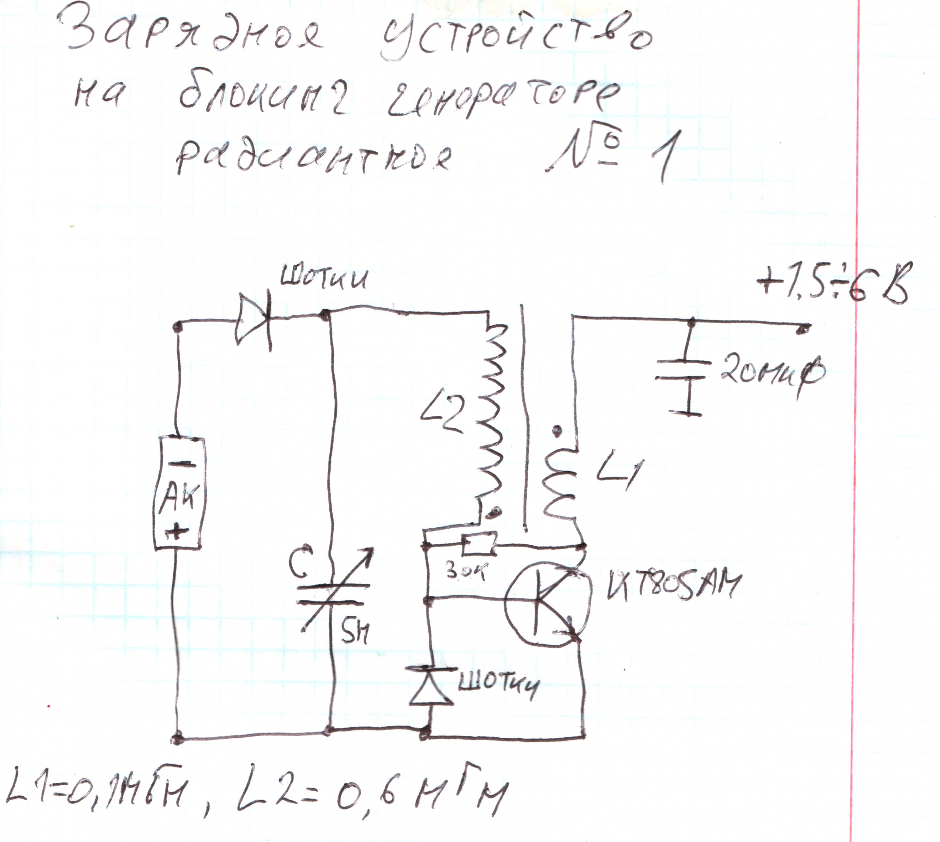

Зарядка батареек и аккумуляторов радиантным током. Особенность схемы в том, что обычно для силовых целей используют коллекторную цепь транзистора но в данном случае отлично работает базовая, тут видимо сильный сигнал все равно появляется в коллекторной цепи и просто трансформируется на базовую через сердечник

rk2188 пишет: Зарядка батареек и аккумуляторов радиантным током.
Уважаемый rk2188, расскажИте чуток подробнее про эту схему - какой там заряжаемый, а какой питающий аккум, и не напутана ли в схеме полярность одного из них?
И еще: что ловить переменником - резонанс? Если да, то к какой частоте надо стремиться?

Согласен, схему стоит протестировать. Кто понял, что за значения указаны в скобках "(14х4)=56" и "(6х4)=24" под количеством витков первички и вторички транса?
