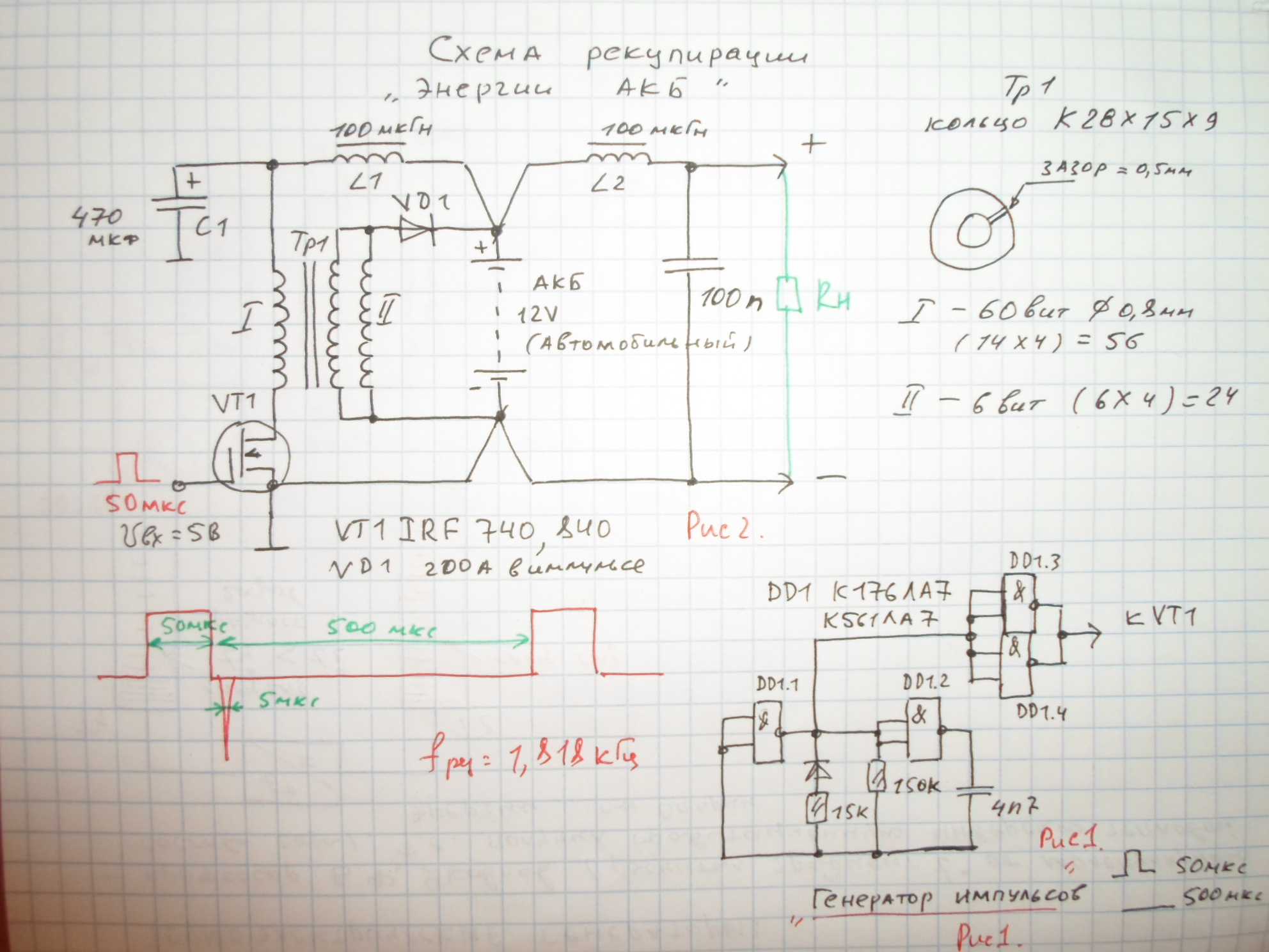

turisto74
Я думаю попробывать вот эту схему для самозаряда акб 12в. Про неё нет никаких отзывов в интернете, может быть что полная хрень или наоборот хорошая штуковина. Очень долго её искал, видно что кто то за собой подчищает. Все следы схемы заметали в интернете. Ну наконец я ее нашел.

turisto74
Сообщений: 404
Схемы качеров и их исполнение #36020
На ней не спроста указаны номиналы частоты и скважности . Когда-то переписывался с одним товарищем с Украины , который пытался замутить коммерцию на самозаряде автомобильных аккумов , так у него там аккумы при подключенной нагрузке взрывались , без нагрузки никаких эффектов не было и процессы не мог он контролировать . Схема была на качере . Товарищ тот на связь не выходит уже давно , последнее письмо от него было 20 апреля 2014 года ... подозреваю , что в живых его уже и нет ...

dozor
Сообщений: 1490
Схемы качеров и их исполнение #36055
Виталий
Т.е. эта схема не заряжает акб сам на себя? А просто "тресёт" высоким напряжением ионы электролита? Так что ли получается.

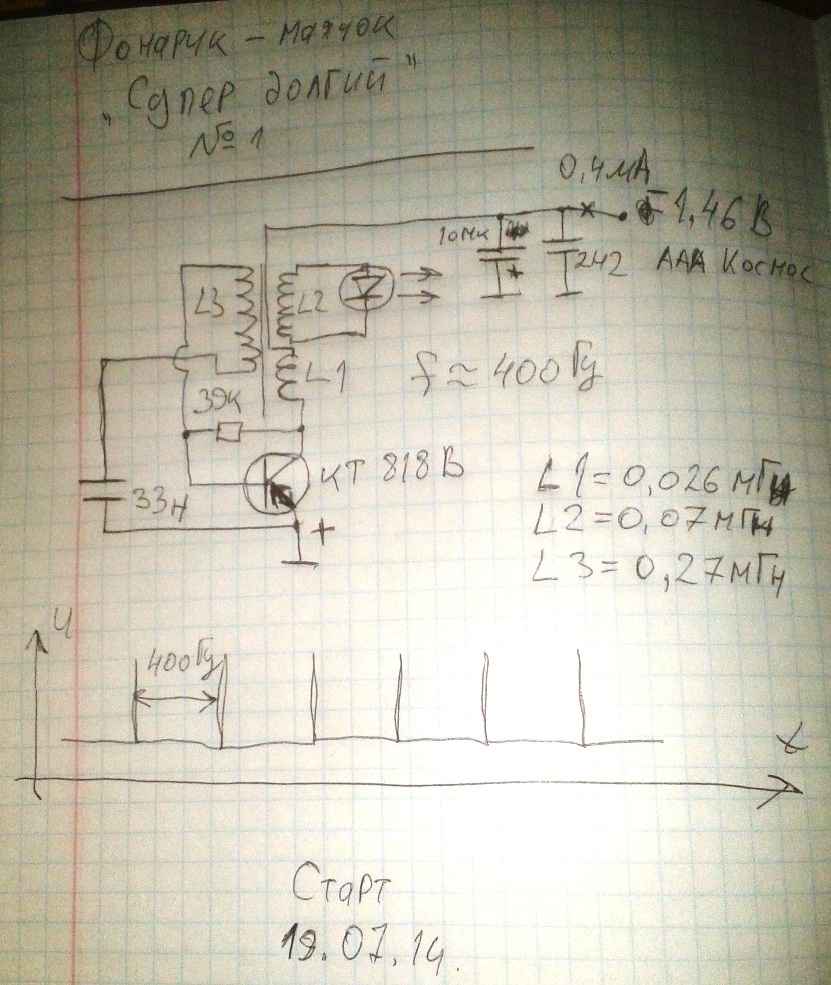

Схемы качеров и их исполнение #36109
Самозапит я не пробовал, но схема работает уже более года от элемента ААА и при старте потребляла 0.4мА
