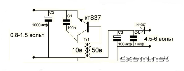

dozor пишет: Эта схема без батарейки работать не будет. Надо очень точно подбирать R1, т.к. он отвечает за ток потребления схемы в целом и запуск. Желательно поставить транзистор с большим коэф. усиления и большим обратным напряжением. Хотел уточнить у автора какой ток потребления схемы в режиме генерации, и как долго может работать схема без подзаряда аккумуляторной батарейки?
Только что глянул ( в ночь на заводе дежурил , так что извиняй за задержку ответа :) ) - на батарейке 1450 мВ при обвеске светодиодами как на фото + ещё третью L3 со сверхярким синим светодиодом добавил и R1 = 10 Om потребительский ( :) ) ток составил 33,9 мА . Как я и говорил от нагруженной L3 ток потребления падает , при условии , что в схеме стоит развязка через диод VD1 , без диода тоже работает , но только так как в книгах описано - по классике :) , кстати , вспомнил тут про такую вот старую схемку на сайте Паяльник - автора там обгадили не хило за то что выхлоп больше чем потребление :) cxem.net/sotov/sotov115.php - там тоже развязка через диод ( 1N4007 ) .
И вариант без батарейки просто на кондёре работать не хочет :) - без батареек надо другой вариант отрабатывать . Но если к минусу питания подключить землю , то создадутся хорошие условия для работы схемы без батареек :) У меня дома контура заземления нету , руки никак не дойдут под окошком на клумбе контур замутить , там земля всё время поливается от слива излишка с расширительного бочка системы отопления - условия хорошие , вот только будут ли там после эксов цветки расти :) ?
P.S.
И ещё , L3 прекрасно работает с большой индуктивностью , то есть на ней выхлоп больше . Модуль от фонарика из 5 светодиодов подключен к дросселю 2 мГн , а на мкГн работает слабее - это чисто на заметку :)

Схемка с Паяльника :
Транзистор p-n-p неверно обозначен :)
За счёт С1 создаётся Н поле - у меня отдельно L3 и вдобавок помогает ток от светодиодов подключенных между коллектором VT1 и + батарейки .
Царь Соломон Екклесиаст
Спасибо сказали dozor, Alex_75
10 года 9 мес. назад 10 года 9 мес. назад от dozor.
