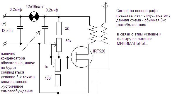

//Почему схема качера не запускается, если в цепи питания установлен фильтр-дроссель?//
Вообщето вопрос - "а накой нужен фильтр?"
Обычно ставят ограничитель запуска (чтобы транзюк не грохнуть ! ) . А в самом питании конденсатор выполняет роль 3-х точки (иначе не загенерит!) . У какого кондея есть ещё одна функция - не пропустить "шило" в блок питания и далее в розетку....
Чернетский когдато спалил институтскую подстанцию проигнорировав такую "защиту" .
Кондей , желательно не менее 1500вольт ...

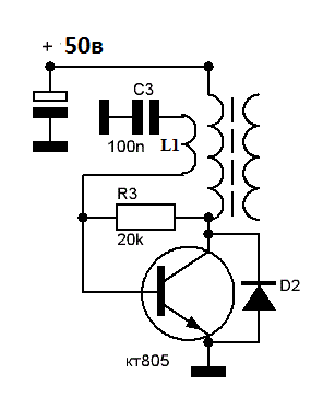

Почему то ни один якспэрд не нарисовал ПРАВИЛЬНОЕ подключение задающей ( низковольтной) обмотки качера. Подйлючение ( в отличии от ТТ) питания не с конца катушки, а с примерно 1/3 длины . В этом фундоментальное отличие КАЧЕРА от транса ( и его работы)......тоже самое. .... больше витков и включаем задом наперёд и получаем качер.....
Кроме того ...... качер это ..... или нет ...... с высокого СРАЗУ НИЧЕГО не получишь. предстоит долгая дорога в дюнах....... ЧАСТИЧНО описанная ( или описянная

Вот ещё вспомнил про экс из ранних времён :
Особенность - индуктор и выходная катуха лежат в одной плоскости т.е. ёмкость между катухами - минимальна!
Ес-но ... ген не запускается !
НО!
Запуск был осуществён путём нагрузки вторички вертикальным стержнем или добавкой проходной ёмкости ....
В теории -обычное дело для 3-х точки ...
НО!
