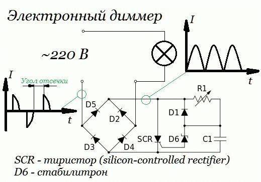

Следующий вопрос. Но уже магистрам со степенью.
Нужно получить вот такую форму тока (не напряжения). Как это сделать просто?

И что здесь такова..??? обычный прерыватель
