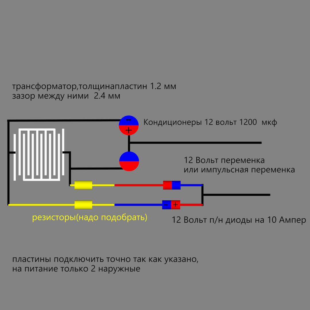

Я делал подобное устройство, только я его делал для дыхания водорода, а там его много не нужно.Всем привет! С наступающим 2019 годом
Вот нашёл в интернете.
Кто что знает о этой схеме и о авторе? Выкладывалось пару лет назад на этом форуме. Проверял кто или нет эту схему и принцип? Я ещё помню что электролизёр не греется.
Делал из нержавеющих труб разного диаметра, Чтобы одна в другую влазила.
В качестве блока питания использовал обычный ЛАТР. Выход из латра подключил к диодовому мостику на 50А. От дилового мостика подключал провода к трубкам. Чтобы трубки не соприкасались использовал обычные пластиковые хомуты для стяжки проводов.
Однако диодовый мостик нужен только в том случае, если собираешься разделять водород и кислород. Так как с одного электрода выделяются пузырьки водорода , а с другого пузырьки кислорода. А если тебе нужен газ Брауна, то и диодный мостик не нужен. Можно просто от латра напрямую подключиться.
Просто начинаешь постепенно добавлять напряжение на латре и смотреть как увеличивается назло деление. Если нужно получать газ в больших количествах, то воду нужно гонять через охлаждающий радиатор.
Так как вода греется в полном соответствии с законом Джоуля Ленца.
