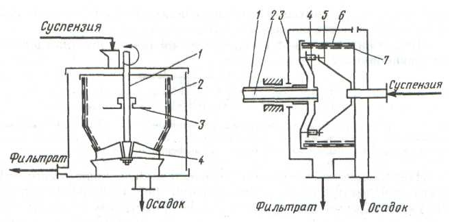

Всё не правильно для двигателя клема, всегда будет мешать трение которое усиливается при повышении давления. Чтобы этого избежать нужно движение жидкости перпендикулярное по отношению к вращению. Клем это понял как раз на примере продолжающего вращения центробежного филтра, тогда в двигателях именно они были распостранены, всё остальное придумано понятно зачем. Вот фильм подробно показывает устройство форсунок под углом 90 градусов.
и в автомобиле МАН

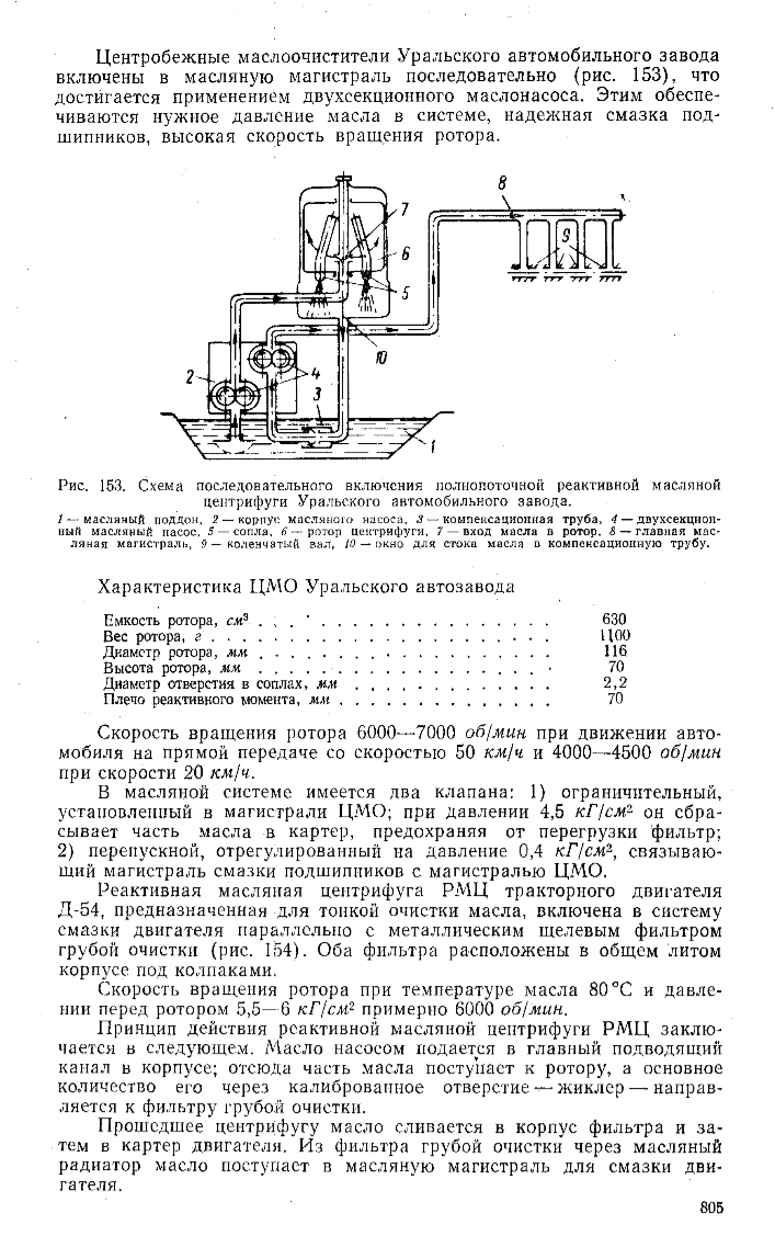

Вы хоть знаете сколько нужно потратить силы для насоса ( нш) чтоб он крутил центрифугу , а что может центрифуга дать , ?
Центрифугу через пробку атверкой легко останавливается ,
Дать би вам помыть её хоть раз , хоть бы такая польза била , незнал что у нас в тракторах бтг стоять
Тебе 6адо ветку создать совместно с ЮраМ, будите разглаживать на пару:dash: :dash: :dash: :evil:
Таким как ты напишу":В гидромоторе разве есть реактивная тяга???"

Надо найти этот уральский фильтр в комплекте с насосом , купить и слизать подробности. После увеличить размеры и на клапане ограчичения поднять давление. Бтг рядом, осталось за малым.
