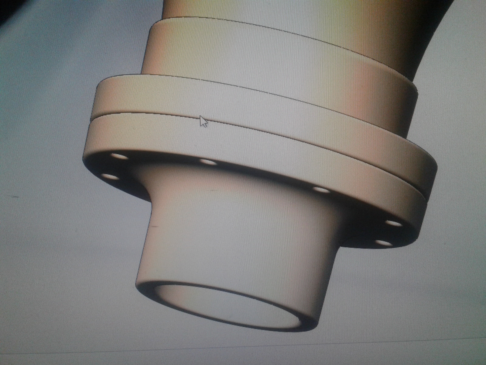

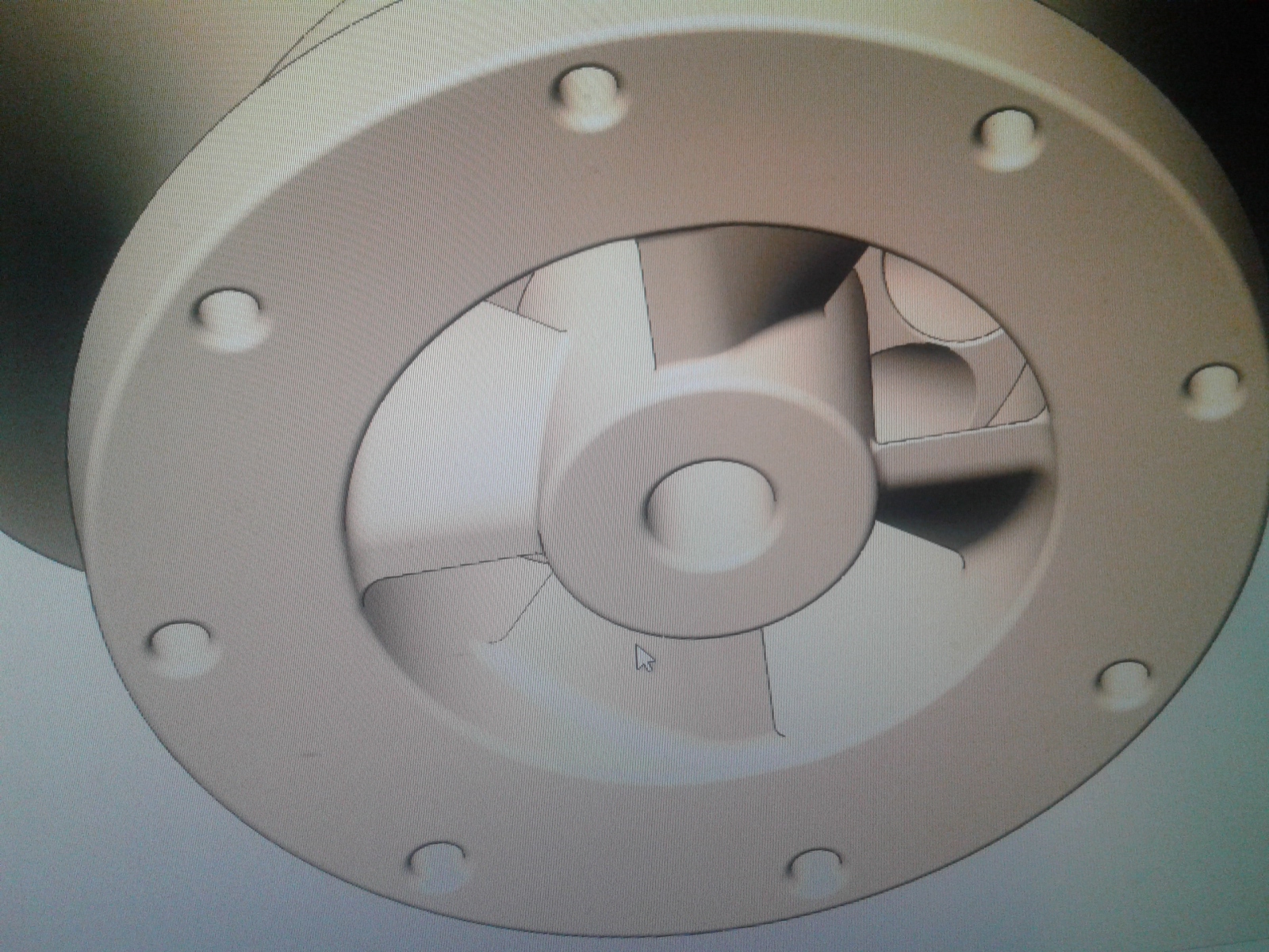

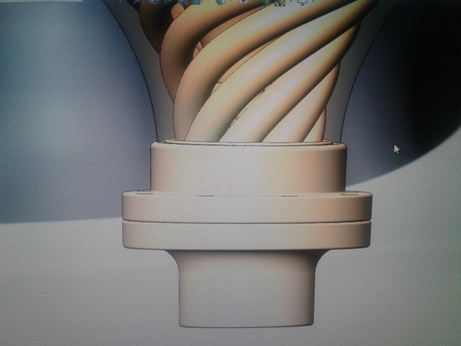

В данный момент я проектирую новую турбину, это будет уже турбина N5.
Но в этой турбине мне придется переделывать не только ротор, но и корпус. В общем всю турбину придётся переделывать.

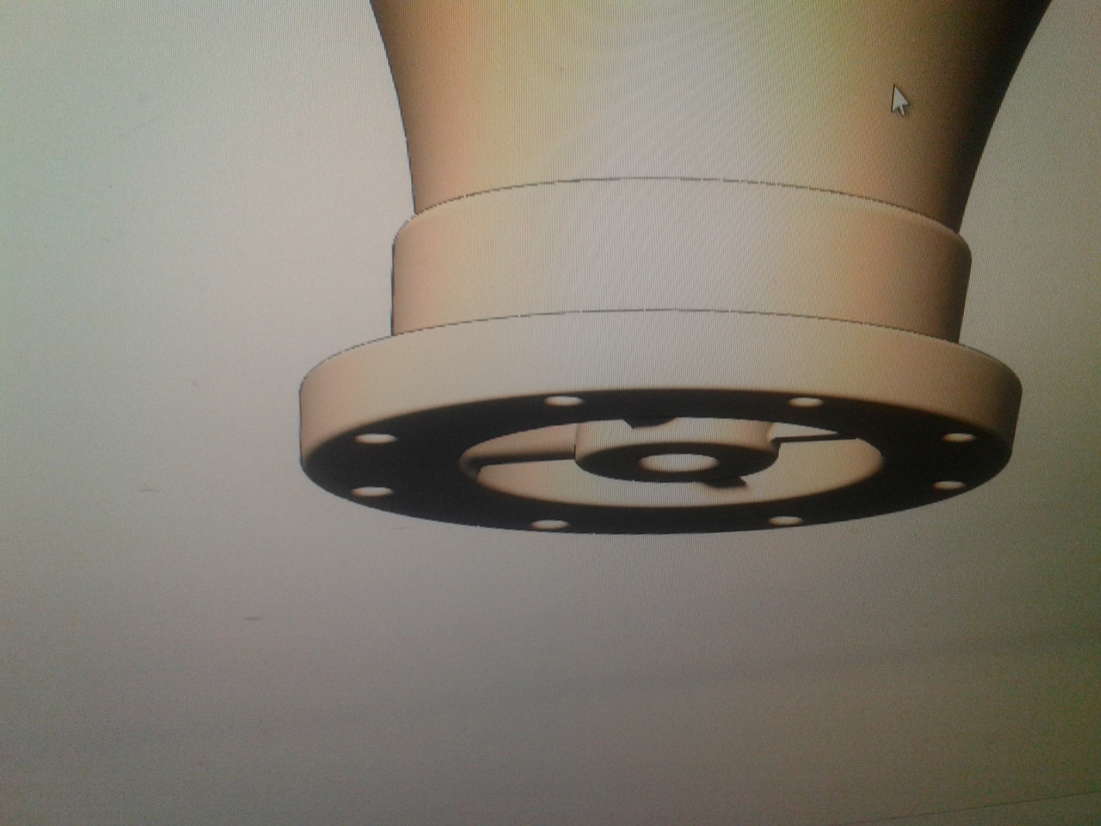

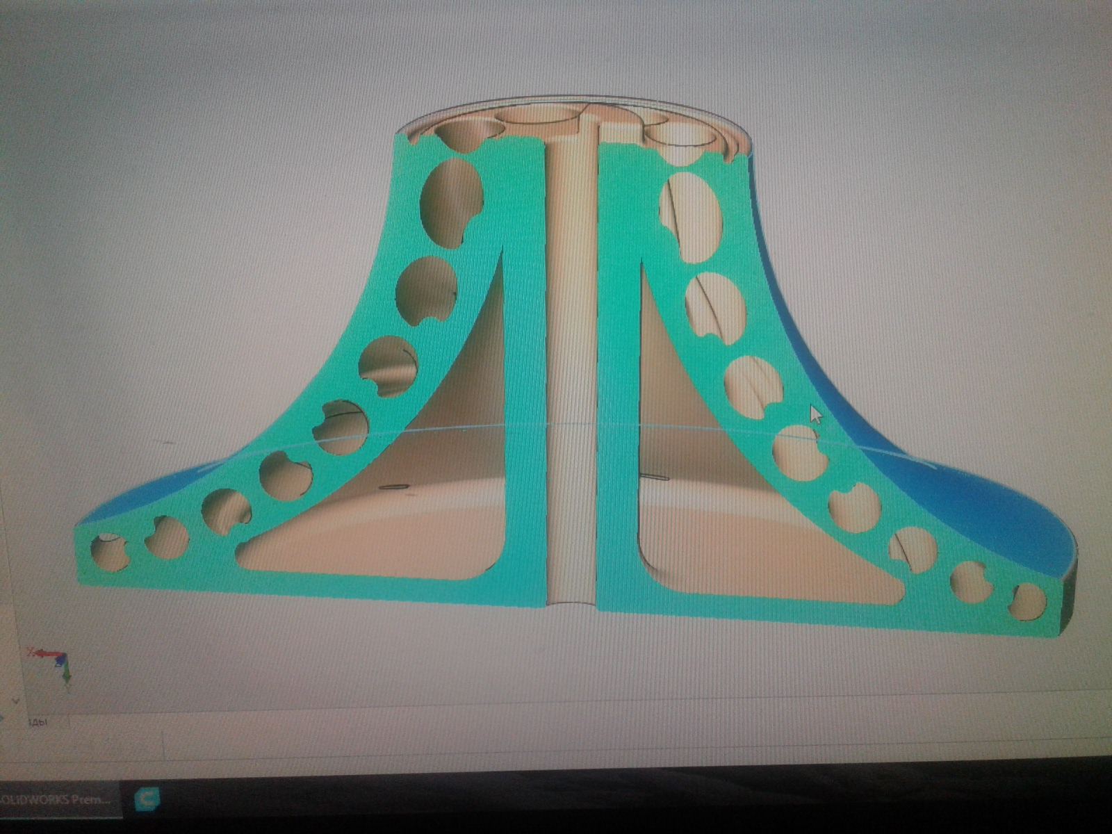

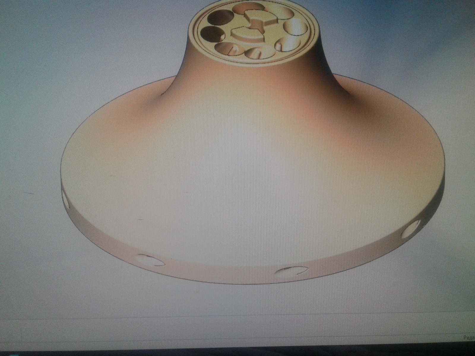

Ротор я уже спроектировал, рсталось спроектировать корпус. У меня есть некоторые трудности с проектировкой корпуса. Пока не придумал как сделать отвод воды из корпуса турбины. Теперь вода будет подаваться в ротор и выходить из ротора, но мне нужно как-то сделать, чтобы вода не касалась ротора с наружи. Но в тоже время закольцовка с насосом должна быть герметичной. В общем пока думаю, как это осуществить.

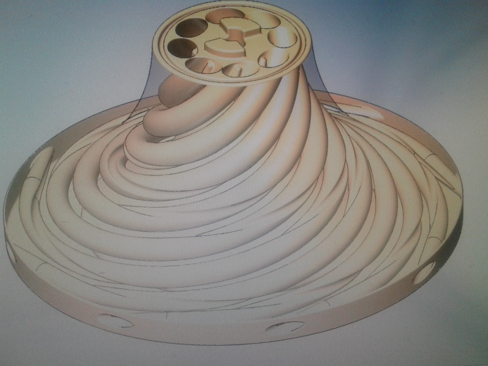

Ну а пока посмотрите фотки моего проекта ротора турбины.
Это основная часть ротора
Она имеет внутри спиральные каналы, со спиральным выступом внутри, как у Шаубергера. На следующей фотке я сделал прозрачной наружную поверхность ротора, чтобы было видно расположение спиральных каналов внутри ротора.

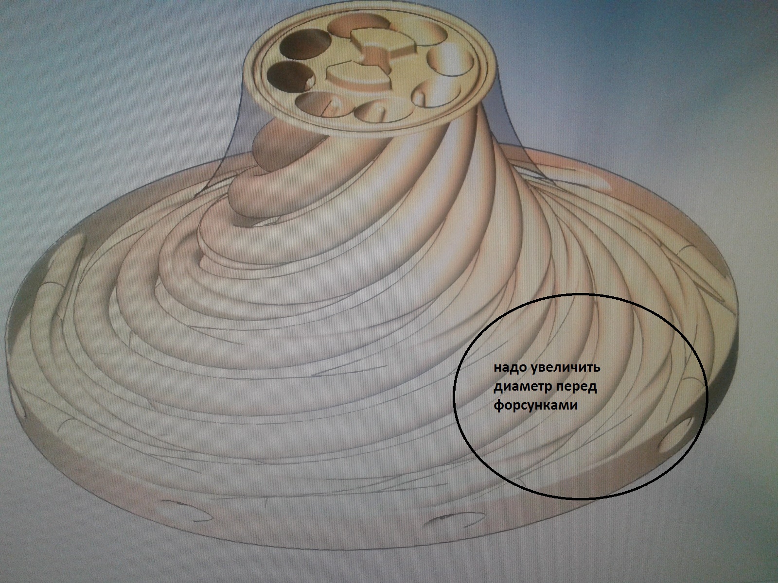

Увеличить надо для увеличения центробежной силы и тогда вырастет скорость выхода через форсунки а так же в трубках выше увеличения.

Нужно рассматривать систему в динамике. Ротор же будет вращаться. Чем дальше от центра, тем больше линейная скорость канала, а чем больше скорость тем тоньше поток. Если канал сделать одинакового диаметра по всей длинне, то вода будет просто размазываться по стенкам.
