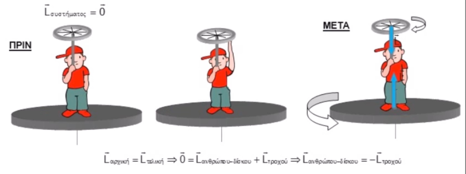

Боер ,тебе Саит правильно сказал,человек в опыте ,это "ножка" гироскопа,хотя...тут присутствует ещё сила

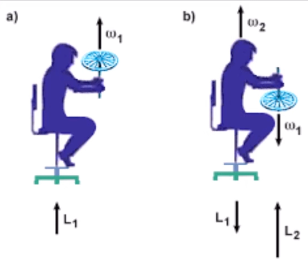

На видео повторяется ошибка учебника.
Момент импульса - L= mvr. Импульс - P= mv
В учебнике L - const
В реальности Р- const

Ну вот и созрело моё объяснение этому повороту от колеса. Всё очень просто, держащий вращающееся колесо сам себя поворачивает, при повороте конец оси который перемещается в низ становится точкой опоры массы колеса а верхний конец разгружает усилие держащей руки и получается что вы рукой которая оказывается в низу сами себя толкаете об эффект гороскопа, поэтому человек и поворачивается сначало резко а потом замедляется к одному повороту.

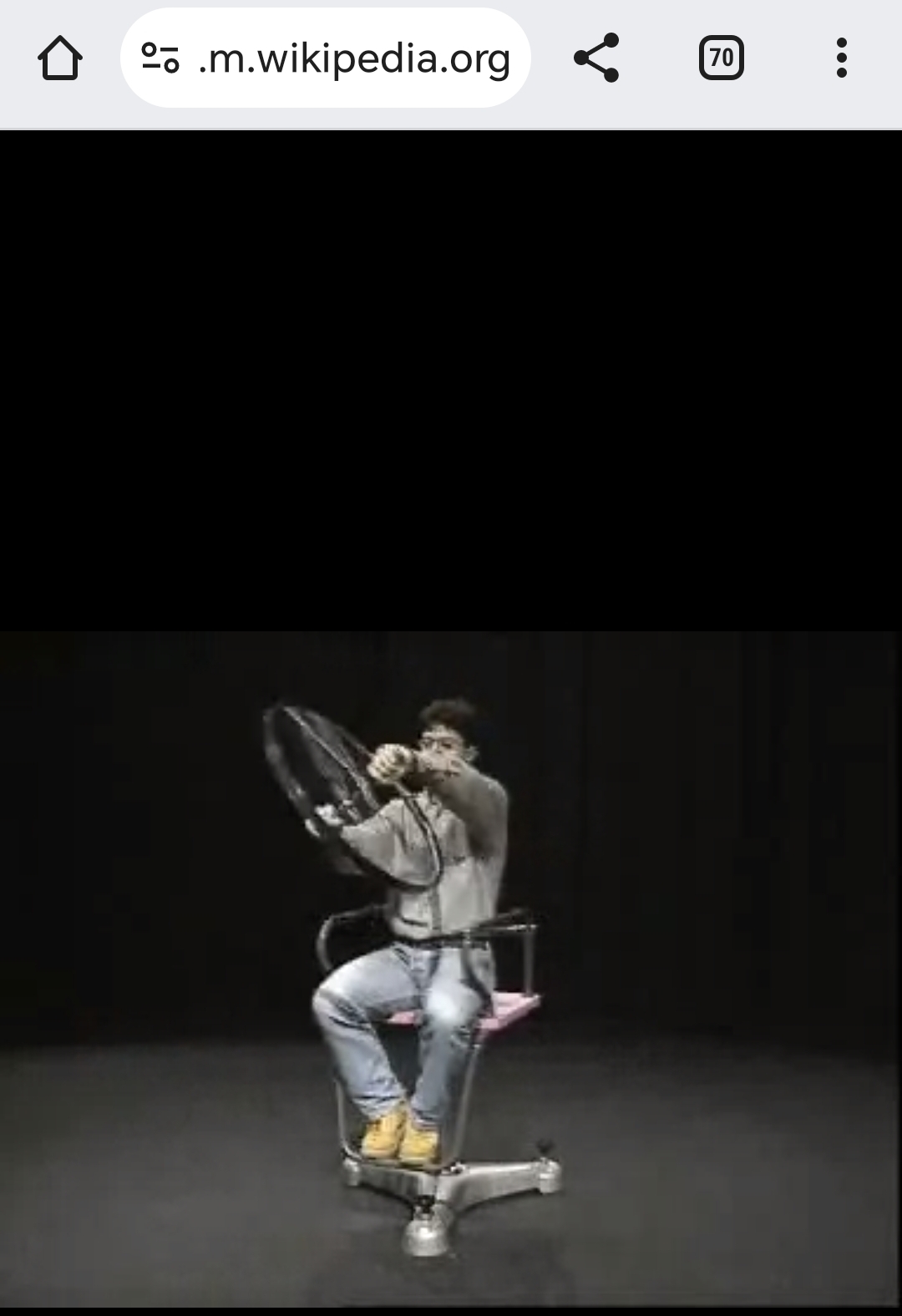

de.m.wikipedia.org/wiki/Drehimpuls
Джей, ты же видел этот фильм, там всё понятно и смысл моего объяснения довольно доходчив, что не скажешь об твоих раскладах
прямо какая то билеберда.
Такое впечатление что ты намеренно перекрываешь желание открывать тему , создавая специальную отрицательную реакцию на имя джей.
Добавлю для примера, я взял стальной круг диаметром 50мм и длинной 400 мм и стал его держать паралельно земли с двух сторон а потом повернул на 180 град и сразу почувствовал усиление давления на руку оказавшееся в низу и слабое взаимодействие с железякой с рукой с верху.
А дальше ведь понятно почему человек начинает крутиться в противоположную сторону от движения руки с низу.
