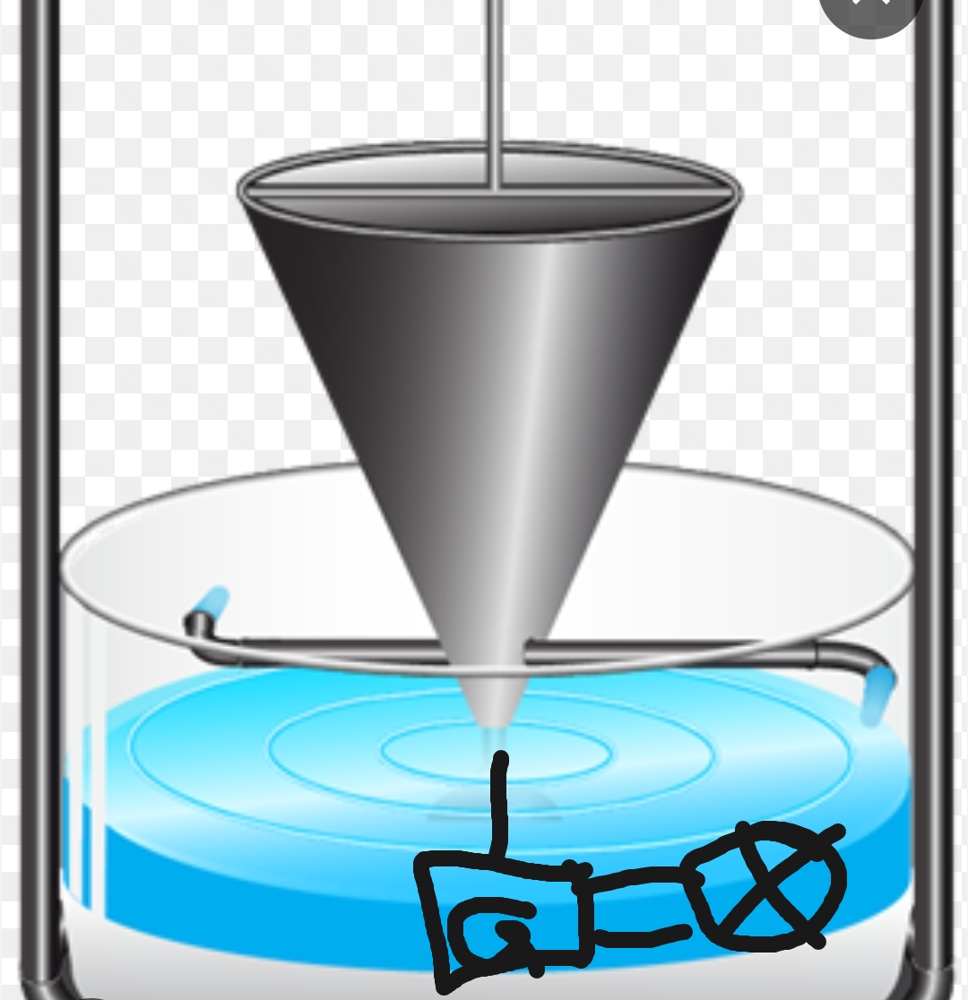

Двигатель Ричарда Клема (Richard Clem) #224175
Саит ,я тебя внимательно слушал,я имел ввиду что реактивная тяга не зависит от колличества поворотов,все равно она будет равна последнему:woohoo: ,хоть как крути трубки ,ни чего это не даст,чем отличается изгиб 90 ° от плавно дуги ,только тем ,что сила в дуге распределиться равномерно,увеличение ёе не возможно,если сравнить с электричеством ,это последовательная схема.Поэтому без насоса ни Капанадзе установка ,ни Клема работать НЕ МОЖЕТ!!! Весь прикол ,как раз раскрыл Ермола -Давление во вращение.

Двигатель Ричарда Клема (Richard Clem) #224178
Такую турбину, я испытал в первую очередь. При чём с пятью крыльчатками различных модификаций. Самое удивительное в этой турбине то, что она вообще не вращается, а стоит как вкопанная.:cheer: Позже до меня дошло, почему она не крутится. Вода двигаясь по сужающейся воронке, вращается в направлении наклона лопастей, и когда ее обороты увеличиваются, то она начинает давить на лопасти с обратной стороны. Получается что на входе она давит на лопасти с олной стороны а ниже с обратной. Когда я понял почему она не работает. То я немного изменил конструкцию крыльчатки и подачи воды. Я слелал лопасти почти без наклона. А воду наоборот запустил с большим наклоном. Турбина начала вращаться, но крутяший момент у нее все равно был так себе. Максимальную эффективность показала турбина, сделанная по Шаубергеру. Там и скорость и крутящий момент в разы больше с тем же самым насосом.
