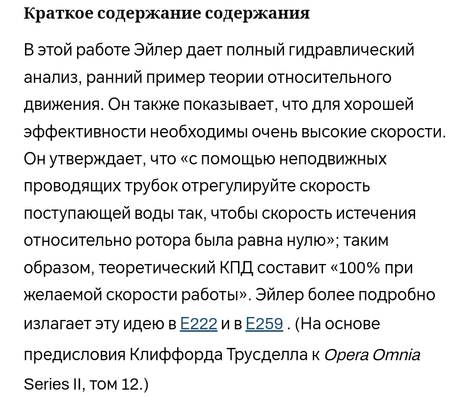

Боер,все уже давно математический просчитано Эйлером!!!
Разве может вода толкать лопасть, если она движется с той же скоростью? При таких условиях КПД наоборот будет равно нулю.
2 года 6 мес. назад 2 года 6 мес. назад от 29jay.
Двигатель Ричарда Клема (Richard Clem) #224215
Ошибаешься ,как раз таки может!!!У Эйлера есть математические выкладки ,а главное это применяли
scholarlycommons.pacific.edu/euler-works/179/

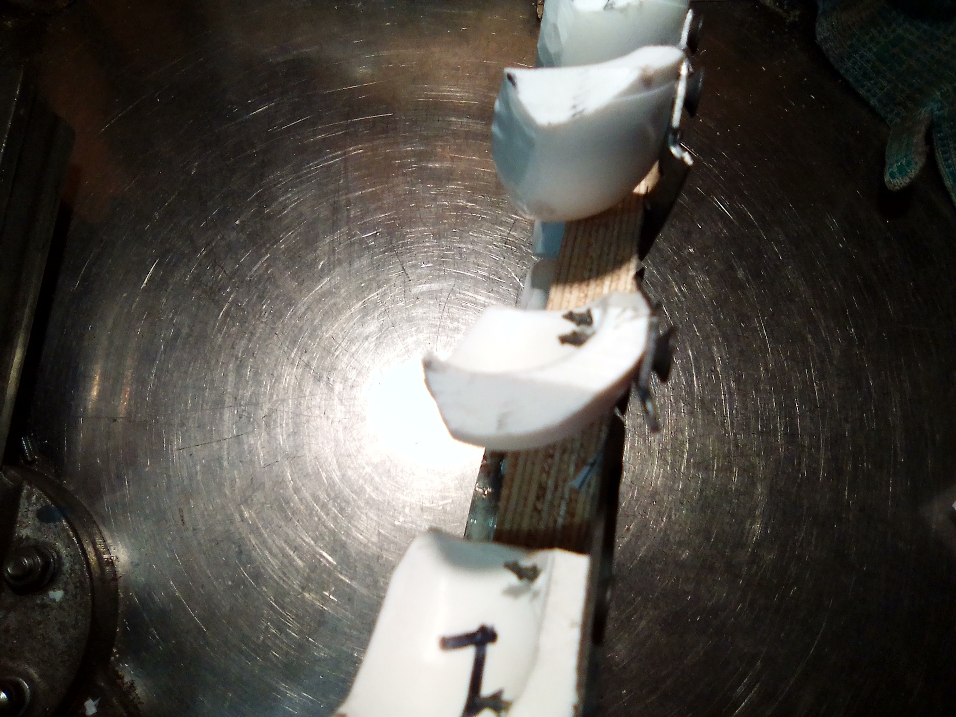

Решил покрутить колесо с ковшами тюрго, само колесо уже сделал.
Спасибо сказали vitus

И это ж сколько времени пришлось мучиться. чтоб столько ковшей наклепать. У меня терпения не хватило бы.
2 года 6 мес. назад
boyr
Сообщений: 819
Двигатель Ричарда Клема (Richard Clem) #224351
Совсем не мучился , купил 20 уголков на 20 трубу и порезал сначала на ленточной пиле а потом на маленьком сверлильном станке дисковой пилой.
Правда и тут у меня имеется маленький фрезерный столик с тисками. Вот только фаску пришлось резать канцелярским ножом , и я быстро приспособился и к этому , зажимал за край тисками , нагревал термофеном и ножом легко срезал лишнее. Мук не было, наоборот даже понравилось так время проводить.
2 года 6 мес. назад
