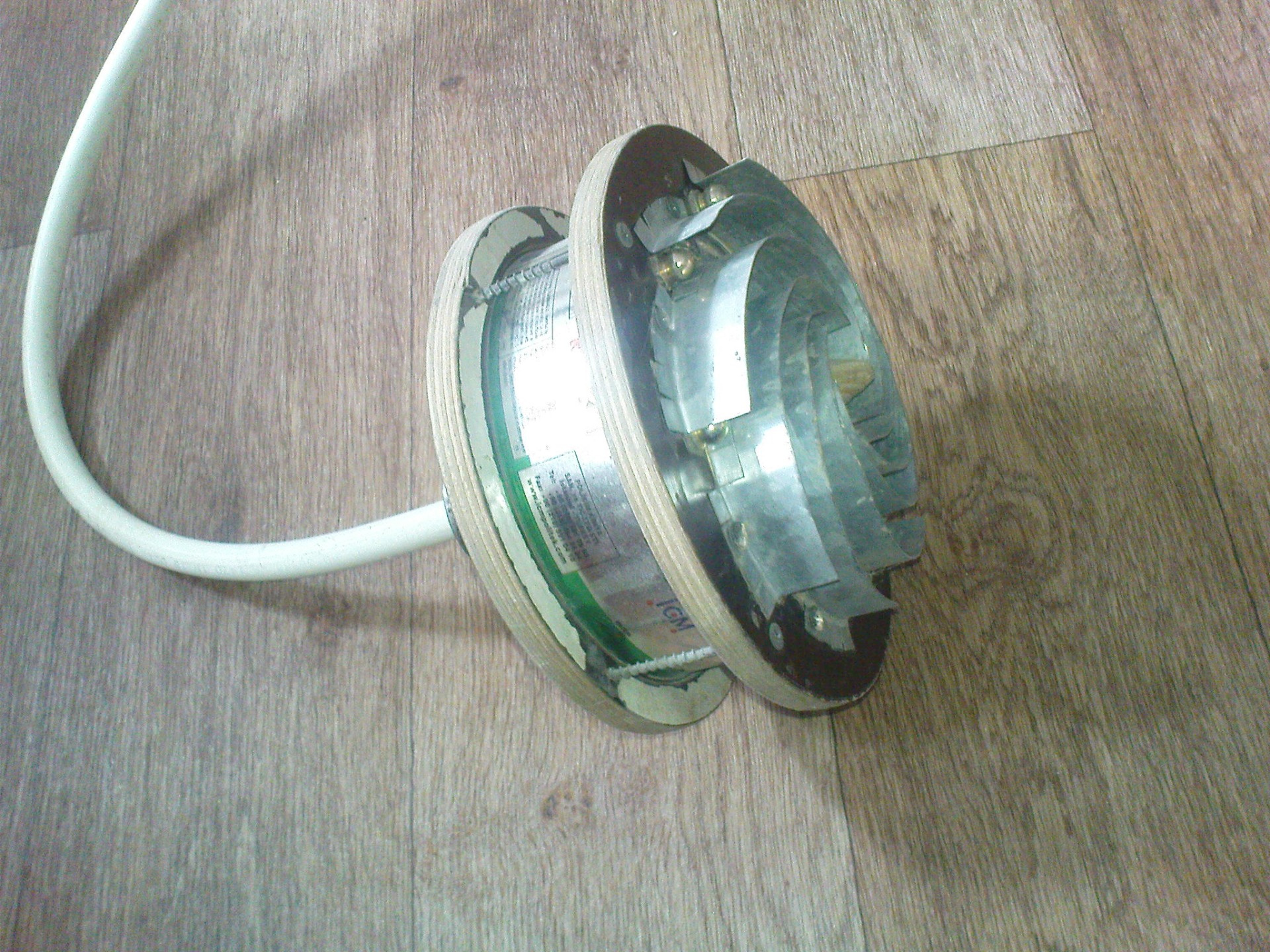

Финская фанера вполне подойдёт она воды не боится. Толщина 20мм. Два диска выпиливаешь, потом потом нужно сделать циркуль со скребком на конце и проточить им канавку нужного радиуса. В эту канавку обод, его можно срезать с жестяной или пластиковой бочки. В обод вкручиваешь свои зиловские сопла. По центру нужно будет сделать полый вал из трубы с резьбами. К той части которая будет находится в фанере нужно приварить что-то типа шпонки, а в фанере сделать под эту шпонку паз. В той части трубы, которая будет внутри барабана, нужно
У меня один диск ьыл прикручен к сплошному валу во втором отверстие больше для труьы. Там даже сальник не нужен, когда вода попадет в барабан, она сама прижмется к ободк с соплами.

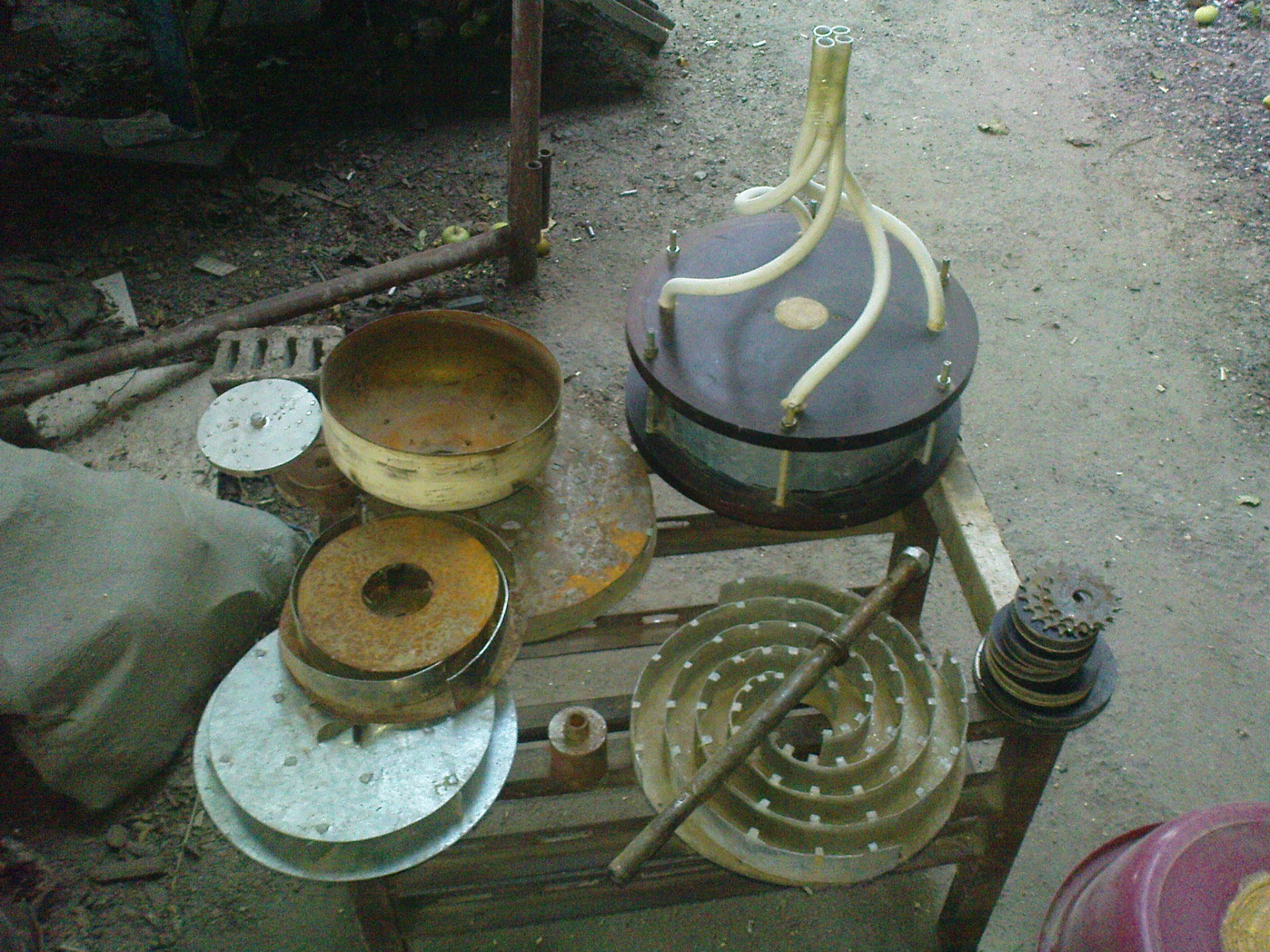

Только раскручивать нужно не насосом, а мотором раскручивать сам барабан , это на много проще. Посмотри как я делал барабаны. Где-то ещё была фотка барабана с соплами, Если найду покажу.

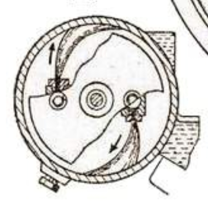

Сопла в масляном фильтре стгят на месте. Вылетающие из сопел струи выполняют работу по вращению масла в фильтре и самого фильтра. Сам фильтр свободно вращается как маховик не выполняя никакой работы. Это и дает ему возможность разогнаться до таких оборотов.
Если сопла будут ао вращающемся барабане, то струи после вылета ничего не толкают.
Центробежная сила вощы в барабане направлена поперёк движения сопла. По этому она не может его ускорить. Когда вода в сопле повернётся на 90° тя7а в сторону вращения пгявится только когда вода перенаправляется в сторону выхода из сопла. Изменение направления движения воды создаст центробежную силу в повороте перед соплом. Результирующий вектор этой центробежной силы будет направлен под углом 45° , а месса вощы в повороте сопла ничтожна, поэтому и её ЦБС тоже будет ничтожной .
Эта турбина будет вращаться только если в нее под давлением подавать воду. Но благодаря мизерной центробежной силе в поворотах сопел, турбина будет вращаться еле еле, и не смжет разогнаться до нужной скорости потому, что ей нужно еще преодолевать силу кориолиса.

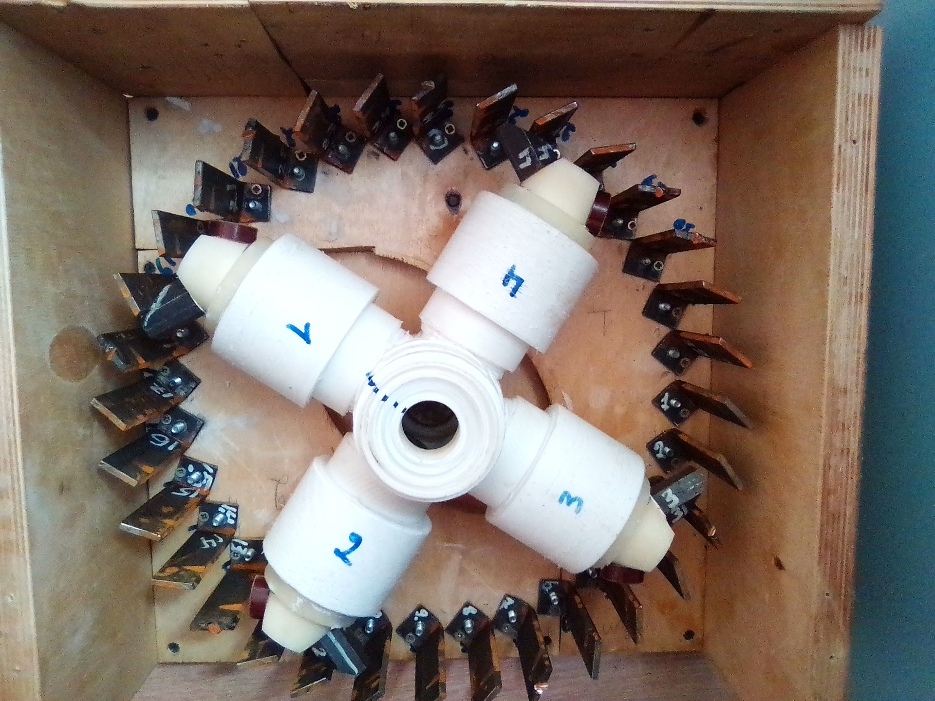

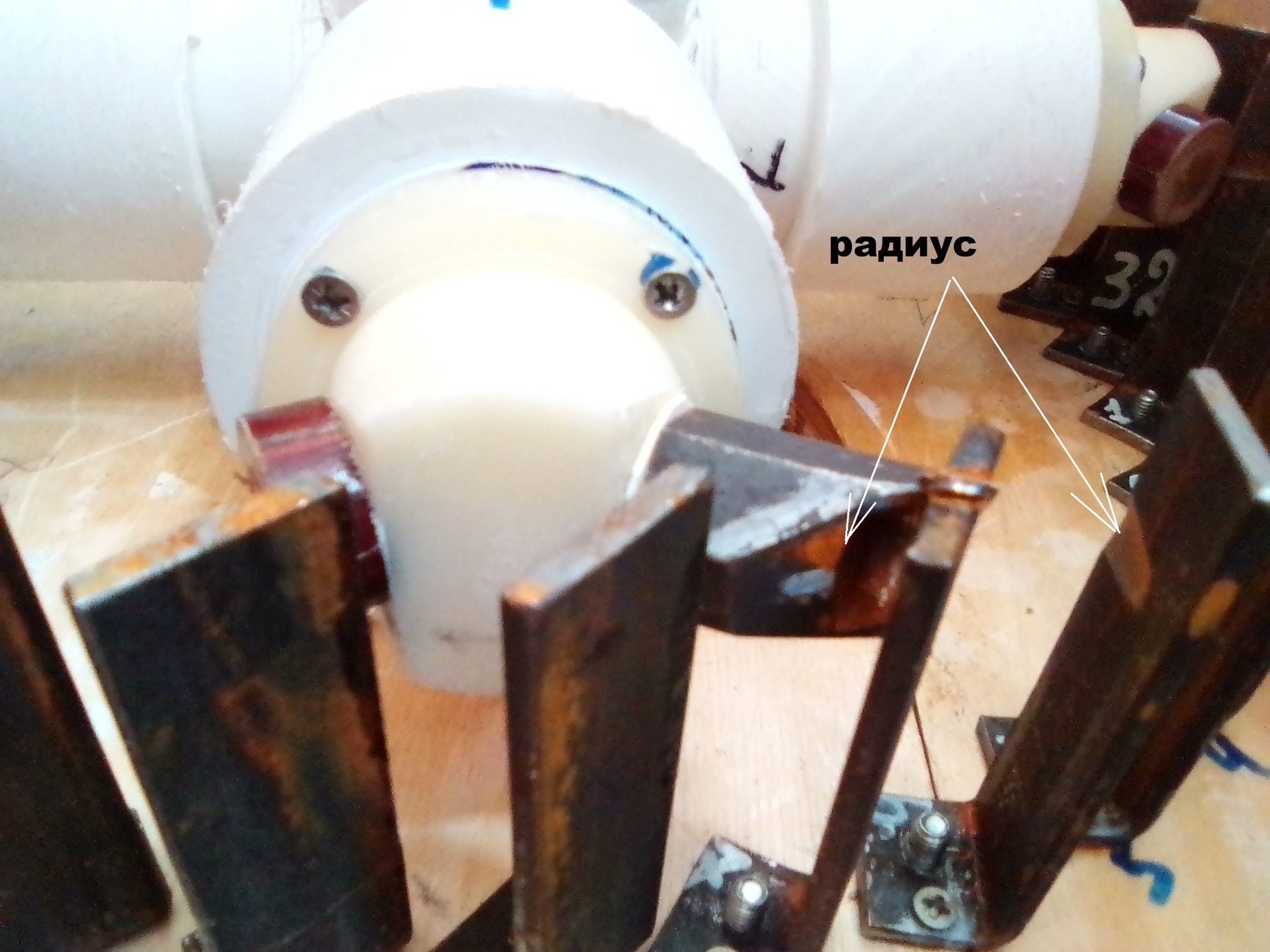

Ну хорошь сочинять, ничего ты 20 лет назад не испытывал. Единыжды солгавший кто тебе поверит. Я вот недавно испытал и здесь фото показывал там ещё отбойники стоят, всего 4 форсунки с выходом 6 мм и маленьким давлением насоса и пробовал остановить рукой держась за вал , так даже признаков хотябы малейшего приторможения небыло, просто зверюга да и трогается с места мнгновенно .
Доходит для чего радиус, для концетрации обратной отдачи, или сила действия равна силе противодействия , а если просто в пластинку то струя разлетается ибо точно сделать угол 90 град при движении не получится.

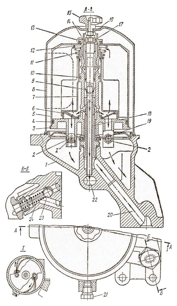

"На двигателях автомобилей ГАЗ-53А, ГАЗ-66, ЗИЛ-130, ЗИЛ-131 устанавливают центробежные масляные фильтры (центрифуги), ротор которых вращается с частотой 5-6 тыс. об/мин."©
"Работает фильтр так. Масло, подаваемое масляным насосом по каналу 20, подводится в полость щитка 7. Здесь небольшая часть его проходит через сетку 6, очищается и направляется в жиклеры 2, представляющие собой калиброванные отверстия, направленные под углом к оси ротора. Благодаря этому масло, вытекающее из жиклеров, создает реактивный момент, который приводит во вращение ротор вместе с кожухом и маслом, поступающим под кожух от направляющего щитка 7. Так как частота вращения ротора 5-6 тыс. об/мин, то под действием центробежной силы из вращающегося масла удаляются механические примеси. "©
