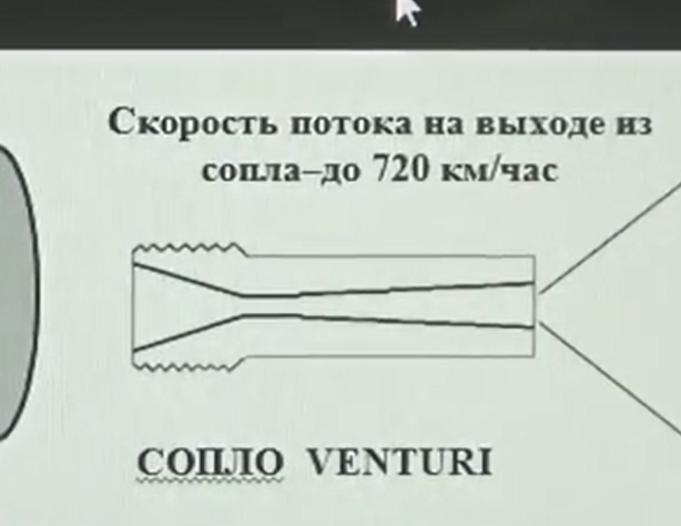

Бро. загугли " Душ Алексеева" там узнаешь максимально эффективную форму сопла.
Его сопла формируют очень мощную струю при том же водопроводном давлении . Особенность струй сформированных формой сопла в том что она имеет более высокую скорость и как следствие длинную струю без разлёта.
По сути, форма сопла ускоряет воду больше чем в любых других формах сопла.
Смотря для чего, для более скоростного вращения ротора и самого простого конструктива , я считаю лучше как у маслянного фильтра.
А для колеса пелтона есть и более эффективные , которые ускоряют намного боьше.
Моё дело предложить. А твое дело отказаться. :-)

Саит ,все давно известно и просчитано,нет ни каких волшебных сопел
А разве я говорил, что есть волшебные сопла?
Я сказал что сопло Алексеева очень эффективно для создания плотной и ровной струи. Эти сопла хороши, когда они стоят на месте, а турбина вращается. Но для центробежной турбины любые сопла, как мёртвому припарка.
Я проверял турбины с соплами и без сопел и не увидел никакой разницы во вращении турбины.
Единственное что увеличилось так это нагрузка на насос. Нагрузка на насос увеличилась, а турбина не ускорилась. Вывод, сопла в центробежной турбине, только мешают.
