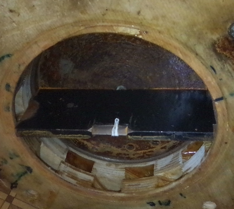

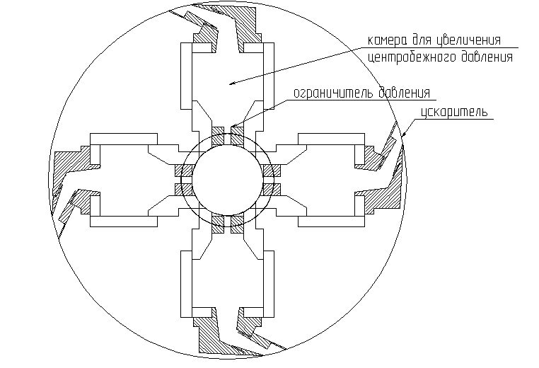

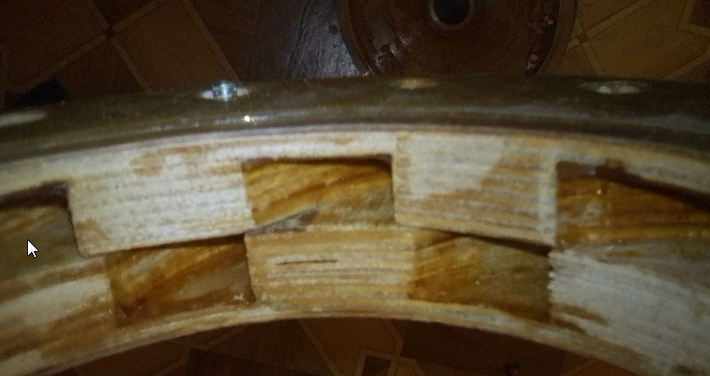

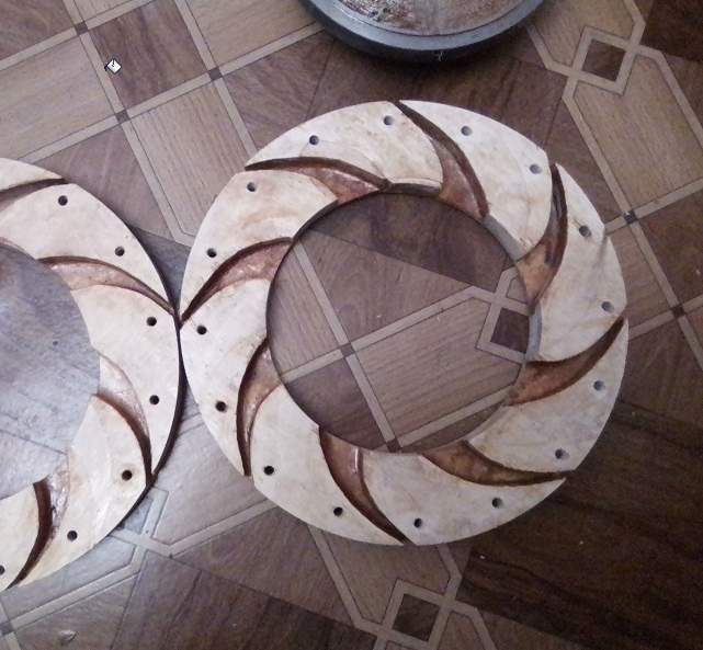

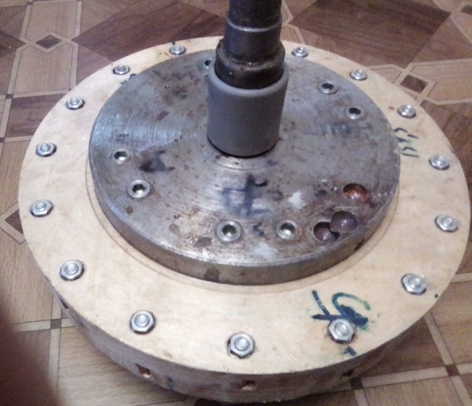

Вот откопал в кладовке, думал а вдруг что то ещё прибавить и заработает. На первый взгляд такой ротор при подаче воды должен был хотябы вращаться.
При любом давлении воды он так и не тронулся с места, и пробовал раскрутить дрелью до трёх тысяч об\мин, всё бесполезно , наоборот только тормозит.
А ведь из форсунок струи были не хилые, причина в трении воды и из за этого передача вектора силы в обратном направлении.
