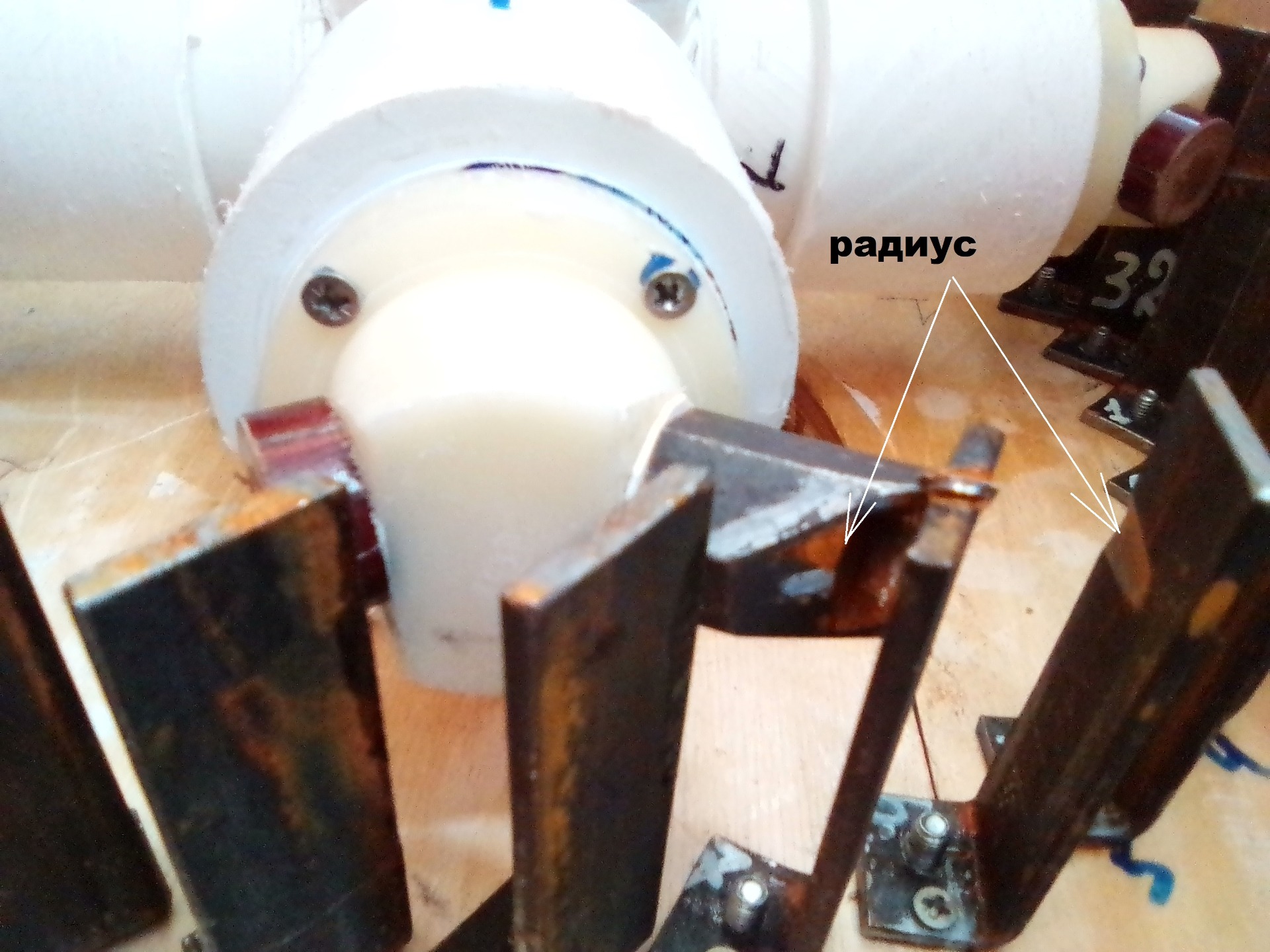

Забыл указать радиуса

В кваритире такая работающая на жидкости бандура будет не нужна, как мне кажется, шумная она. Поэтому я её подзабросил сейчас, а у кого свой дом то подойдёт. Надо правильно подобрать насос и увеличить диаметр ротора, и делать по этому принципу что я показал , не из пластика конечно а из нержавейки, уже всё работает. На фото диаметр 320мм, а надо думаю хотябы в двое увеличить для повышения центробежной силы.

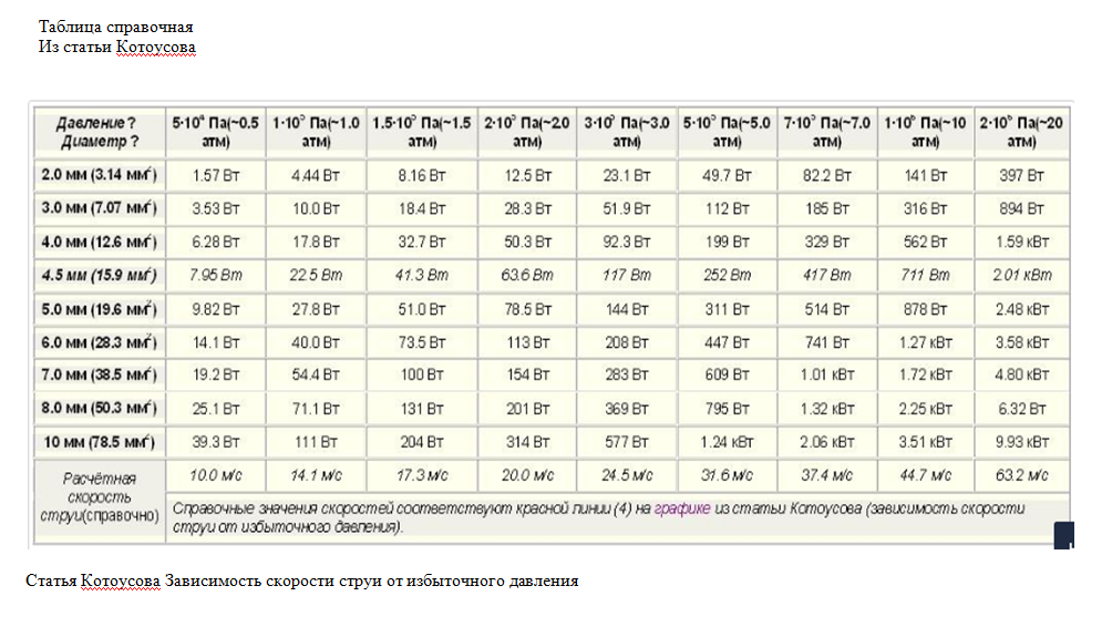

boyr, спасибо за табщицу. Я её отскринил и сохранил. Думаю , что она мге ещё пригодиься.
Однако в твоёй конструкции не учтено действие силы Кориолиса, Если бы увеличишь диаметр то эта сила станет более ощутимой. Поэтому не стоит ей пренебрегать. Спиральные лопасти и трубаи как раз делаются для того, чтобы ослабить действие этой силы. Это не какая-то абстрактная сила, которой можно пренебречь.
Эта сила тем больше, чем больше скорость и радиус вращения.

По этой таблице легко расчитывается коэфциент зависимости скорости воды и мощности от давления , и диаметра форсунки, он получается стабильным.
А потом можно самостоятельно расчитать от дальнейшего измения параметров мощность и скорость.
